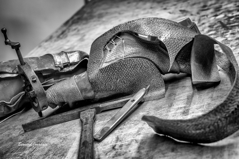

et les outils de coupe
2305
chasse peau, lime et pierre pour l'affutage

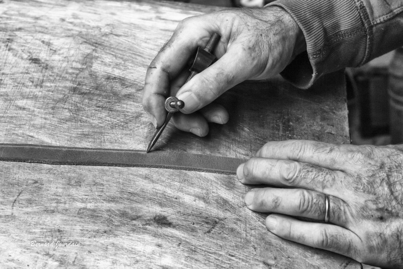

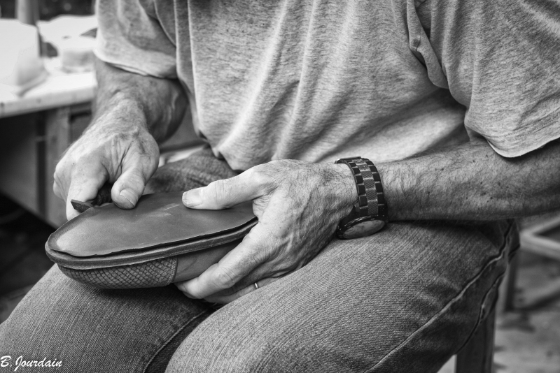

Préparation de la trépointe:
Rainurage à l'aide d'une rainette
2306
traçage du parage au compas
2307

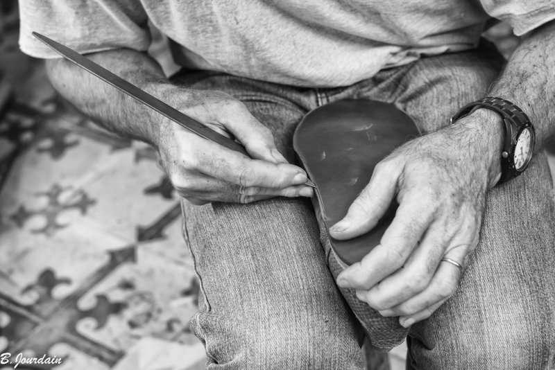

parage au tranchet
2308
effleurage avec un morceau de verre
2309

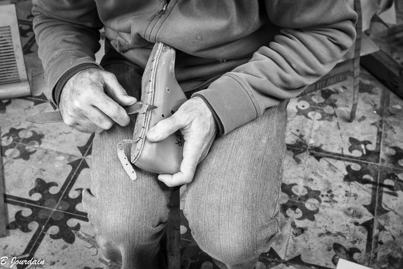

Un relief est gravé sur le bord externe de la semelle première à l'aide du tranchet
2322
Un deuxième relief est gravé, parallèle au premier en utilisant un ébourroir Français
2323
2324
Trépointe et semelle première sont prêtes, le contrefort et les ailettes sont coupés. Il manque le bout dur.
2325

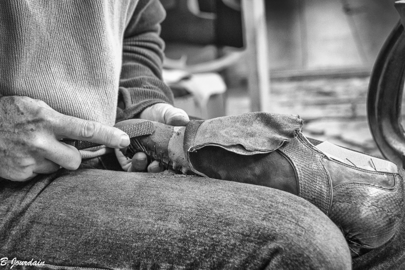

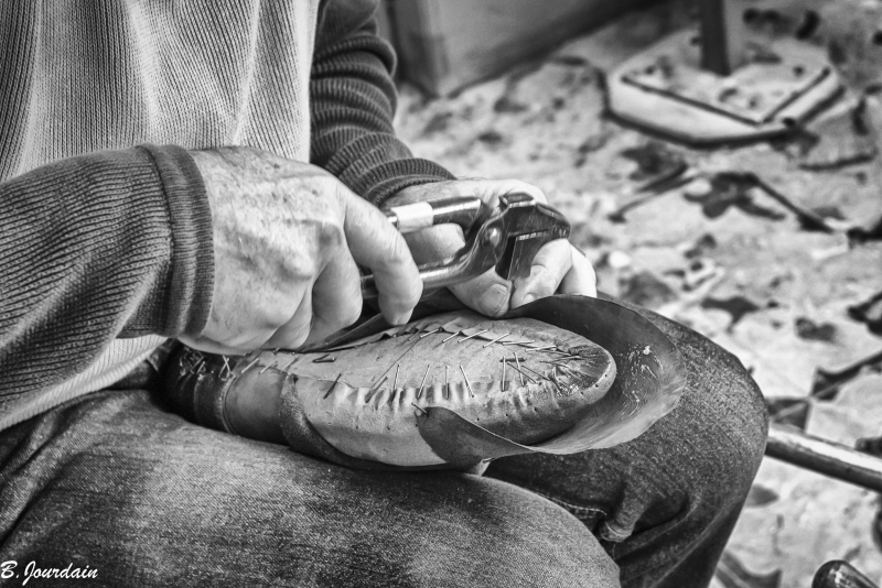

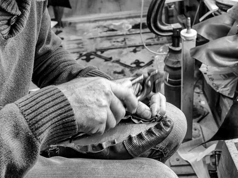

arrêtage de la tige sur forme à l'aide d'une pince à monter
2326
2327
montage de la cambrure avec un "chien à monter". Le marteau "louis XV" est bien pratique pour planter les pointes de montage sans être gêné par le "chien"
2328
mise en place et montage du bout dur
2329
2330

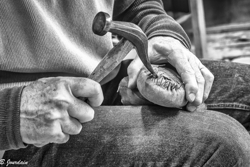

rabattage des pointes avec le marteau à battre
2331
égalisation du bout dur à la râpe 4 faces
2332
casse du verre
2333
et finition du grattage du bout dur
2334
lissage avec une barre à déformer
2335

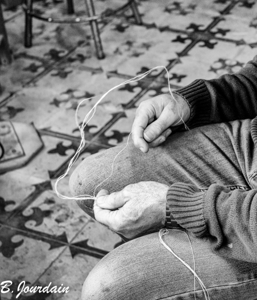

préparation du fil, coupé par abrasion
2336
et monté brin par brin
2337

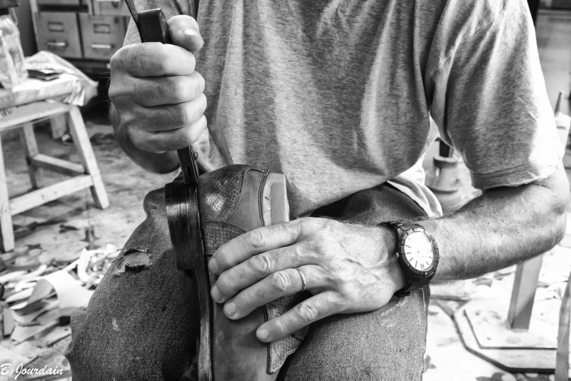

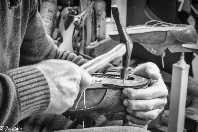

Découpe à la cisaille du couche point dans du croupon battu
2345
mise en place du couche point (marteau galochier)
2346

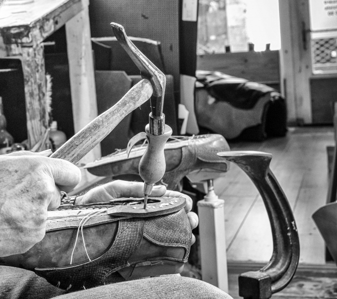

perçage avec une broche de l'avant trou...
2347
qui reçoit une cheville en citronnier
2348
coupe de la sur-longueur de la cheville
2349
finition du raccord trépointe/couche point
2351
arasage définitif des cheville au tranchet
2350

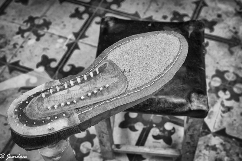

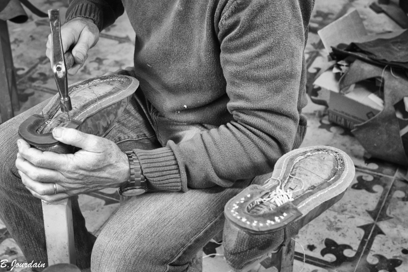

Le cambrion cuir est chevillé à son tour
2353
2354
la semelle est brochée au ras de la trépointe
2355
2356
puis marqué avec un fragment de verre
2357
le cuir de la semelle est incisé à mi- épaisseur...
2358
sur tout le pourtour, sauf l'emplacement du talon
2359

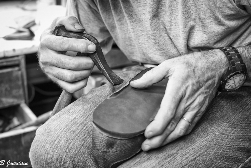

la lèvre de la gravure est relevée avec...un relève gravure
2360
2361
puis l'ouverture est finit avec le bec du marteau à battre
2362
un passage à la rainette pour loger la couture petit points
2363
la semelle est percée
2364

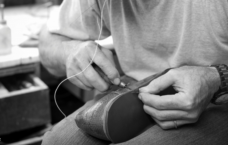

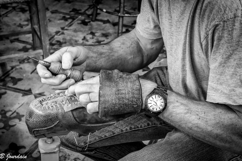

et la couture petit points commence...
2365
...avec un fil monté sur une soie de sanglier
2366
passage de la roulette d'emboitage
2367
et du fer à lisse

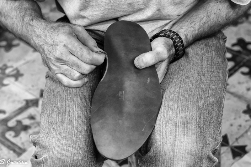

2373
2374
ma photo préférée :
2371

Le travail avec l'éclat de verre. La plupart des jeunes n'en ont même pas notion et c'est dommage, mais c'est du à l'évolution du travail mécanique.
Moi-même, j'ai évolué et si je monte encore les contreforts en cuir, pour les bouts durs, j'utilise de la toile thermoformable.

Bonjour Richelieu, superbe reportage, pourrais tu nous en dire plus sur ce travail avec l'éclat de verre ? Je ne connais pas.
Qu'est ce que tu lui fais avant son utilisation ?

je connais pas meilleur racloir que ces morceaux de verre!

L'éclat de verre sert aussi à égaliser les bords après couture.
Avant le Dremell, mais je l'utilise toujours encore.
2336
2337
2347
2348

Sur la dernière photo de la série précédente, le marteau .... d'origine ou panne meulée ? J'en ai un pareil, plus petit mais forgé (donc une pièce unique). Il m'est très utile pour mettre les rivets.
2355
2356
2357
2360
2361
2365

Meulé. c'est très pratique pendant le montage pour battre les plis entre les clous.

le verre sert de racloir. Il y a une manière de le cassé en utilisant deux éclats pour avoir un taillant convexe.
