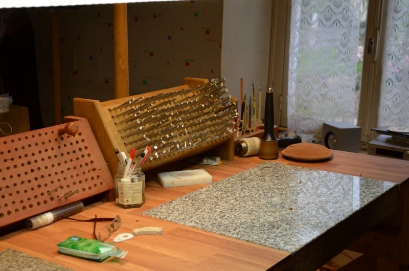

Tout d'abord, pour ceux qui ne sont jamais venus à la maison, c'est là que ça va se passer. En tout cas pour la partie dessin et carving.

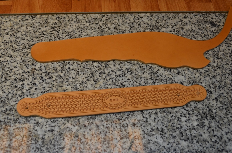

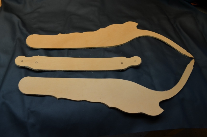

Je découpe les trois pièces qui vont composer la ceinture.
Le cuir est du Skirting Argentin vendu par Tandy : https://www.tandyleather.com/en/product ... -to-4-8-mm
J'avais été très déçu à la première commande, je leur avais fait part de mes problèmes et ils m'ont renvoyé 3 peaux sans même me demander de leur retourner celles défectueuses. Je ne ferais pas une selle de Ranch avec, il y a un peu de chute mais ça reste correct compte tenu du prix 176 € actuellement pour les professionnels.
Je prends le temps de poncer un peu les bords de façon a ce que quand je vais guider mes compas pour faire les liners (lignes de contour), je n'ais pas des bosses ou des creux qui fassent dévier mon trait.

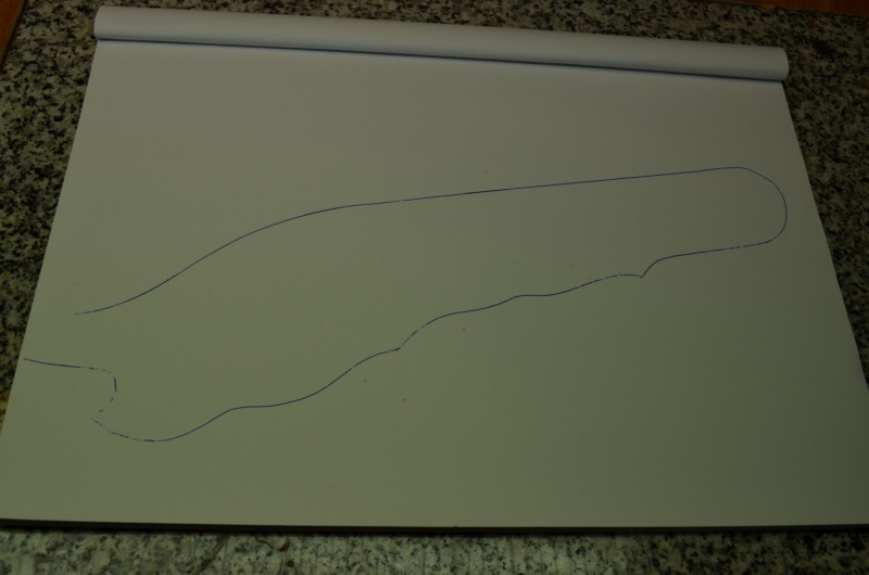

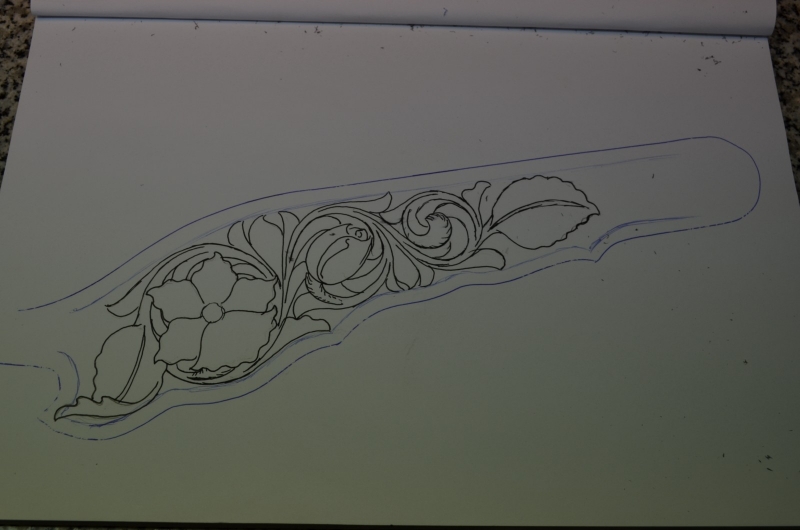

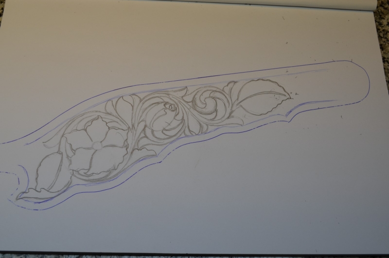

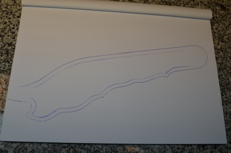

Ensuite, je prends une pièce que je pose sur mon bloc à dessin.
Et je reporte le contour au stylo.
Attention de ne pas faire le contour plus gros que l'original (quitte à se mettre légèrement sous le périmètre de la pièce) au risque à l'arrivée d'avoir un dessin trop gros pour la pièce de cuir.
Ensuite, je refais un contouring à moins 8 mm qui correspond à la cote intérieur de mon liner. Si ce n'est pas très compréhensible, vous verrez plus loin ça va s'éclaircir au moment ou justement je ferai le fameux liner.
Je fait tout ça au stylo, ce qui va me permettre de gommer pour retoucher mon dessin sans effacer mes traits de construction que je souhaites conserver.

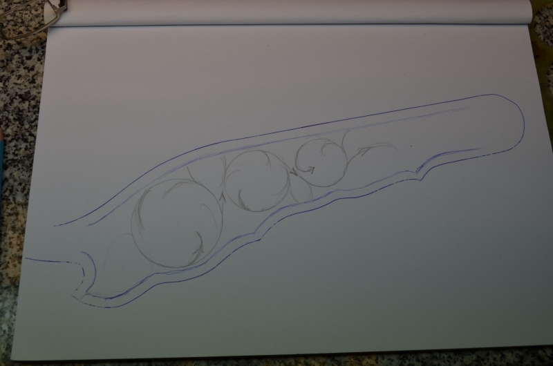

Après quoi, je vais poser mon Layout. C'est le périmètre des éléments de mon dessin et le sens du chemin que vont emprunter mes tiges et mes feuilles.
Comme ça, ça ne donne pas grand chose mais la suite va vous éclairer. Et si tel n'est pas le cas, je répondrai à toutes les questions.
Ensuite, je poses les éléments principaux qui vont orner mon motif.
De gauche à droite, Une feuille, une fleur, un bouton non éclos, un scroll (volute) et une dernière feuille.
A la suite de quoi, j'ébauche mes lignes de feuilles et de tiges.
Quand j'ai fini les retouches de mon dessin, que l'équilibre est bon, je repasse l'ensemble a stylo et je gomme tout le crayon.

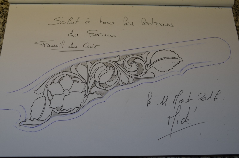

Attention, comme je le dis souvent, apportez le plus grand soin à chaque fois que vous repassez les lignes de votre dessin. on va repasser plusieurs fois sur ces même lignes (je viens de le faire une fois, on va reporter ce même dessin sur un calque et ensuite on va reporter le calque sur le cuir et ensuite on va de nouveau repasser sur ces mêmes lignes avec le swivel. Ca fait au minimum 4 fois). Ne vous dites pas <<ce n'est pas grave je corrigerai sur le cuir>> toute la précision que vous aurez perdu, vous ne la retrouverez pas. En même temps, vous aurez perdu la logique du dessin, les bonnes proportions et l'harmonie des courbes.
Quand cela est fait, vous pouvez griser les zones de background pour vous assurer que vous n'allez pas vous retrouver avec une grosse tache noire ou qu'il n'est pas mal équilibré. Evitez de faire trop de Background ou de faire des zones trop vastes, ça va enlever de l'harmonie au motif.
Voilà, une petite dédicace pour vous prouver que je l'ai fait pour vous et que pour vous.
Je m'arrête là pour le moment (je n'ai pas encore fait de sauvegarde) et je vous retrouve pour rentrer dans le vif du sujet.

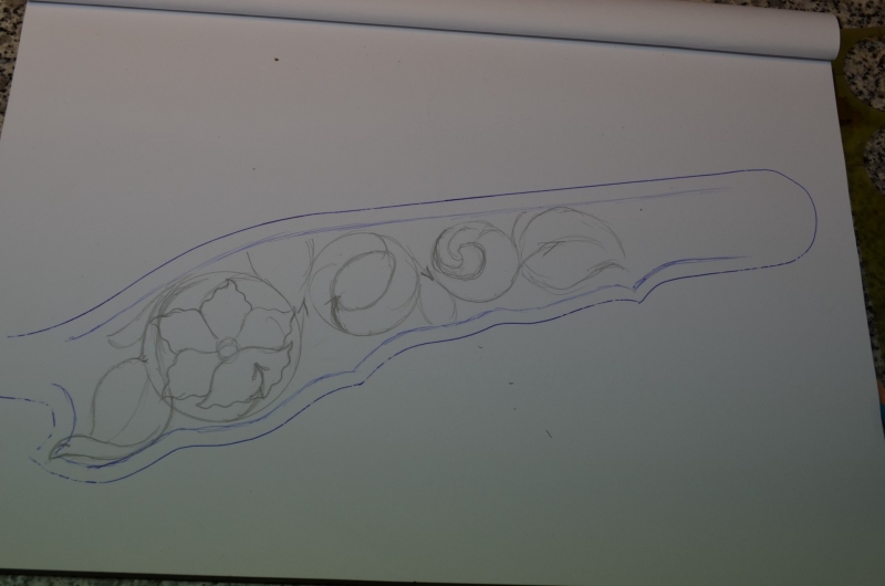

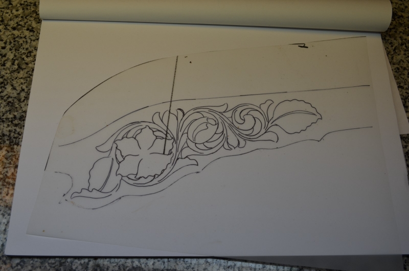

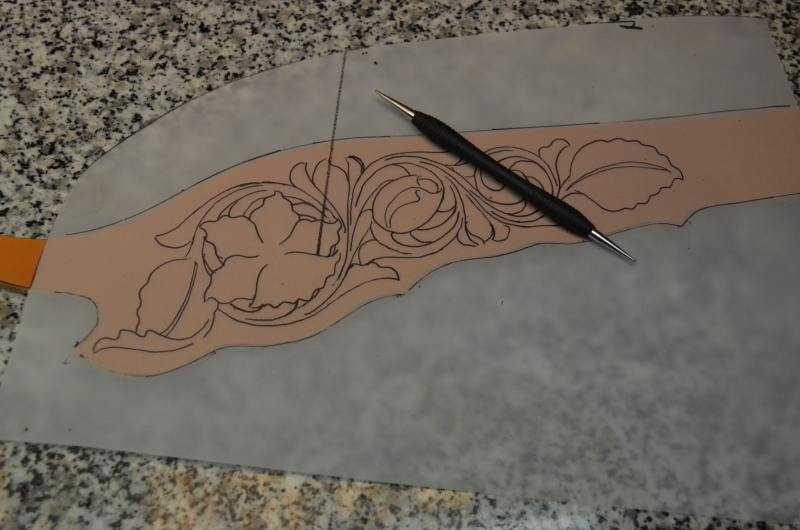

Pendant que la capillarité fait son oeuvre, je recopie mon dessin sur une feuille de calque.
Les trais noirs qui n'ont rien à voir avec le motif son juste due au fait que je récupère mes chutes.

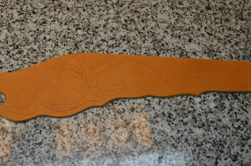

Ensuite, dès que mon cuir est à bonne humidité, je peux reporter le motif dessus avec un stylet pas trop agressif. Si vous sentez qu'il accroche le papier calque, n'hésitez pas à éroder et à polir la pointe.
En prenant garde que le patron ne bouge pas, repasser sur l'ensemble du dessin en y apportant le plus de soin possible.
On y voit pas grand chose. je vous fait un zoom.

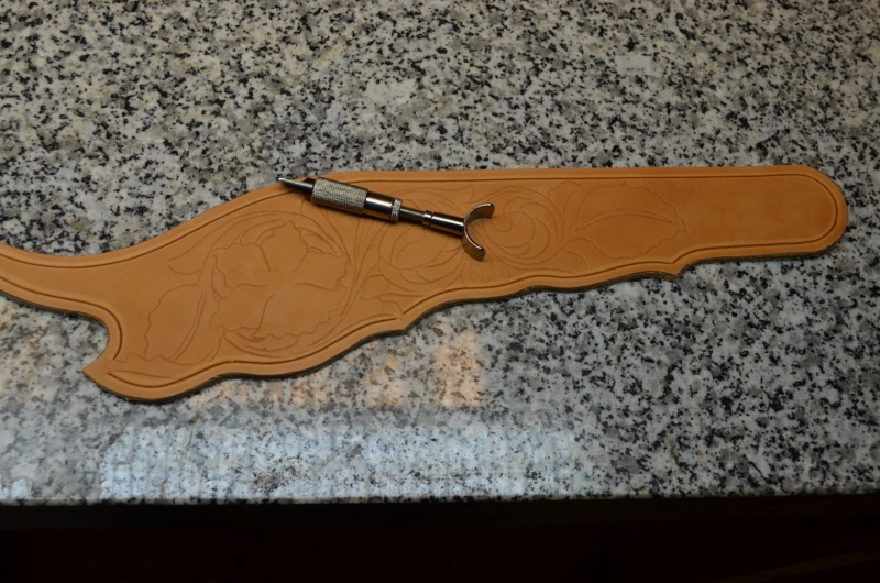

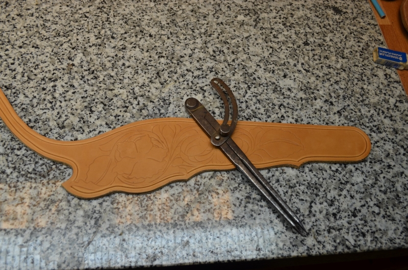

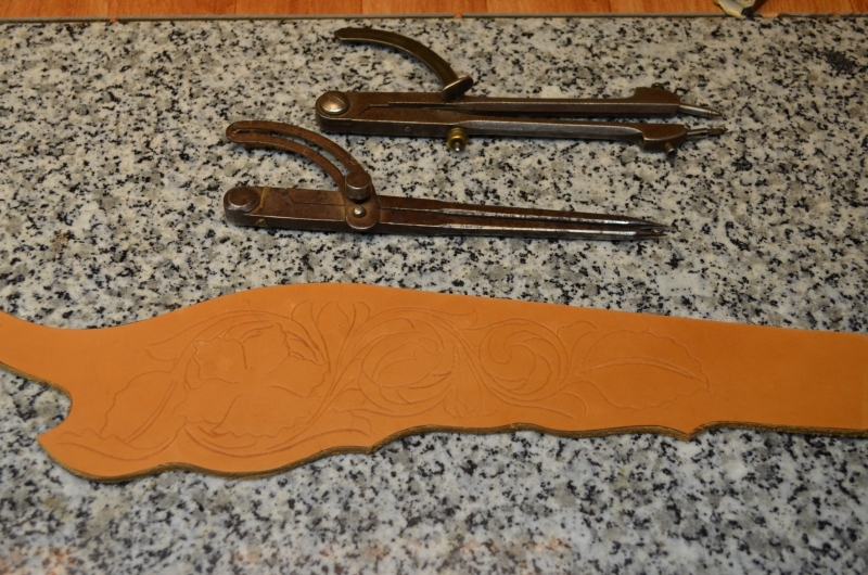

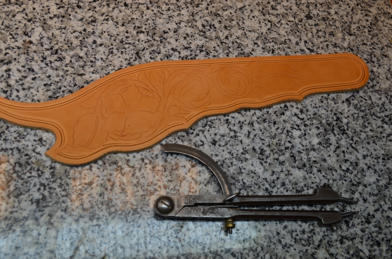

Ensuite, avant de passer on motif au swivel, je vais faire mes fameux liners.

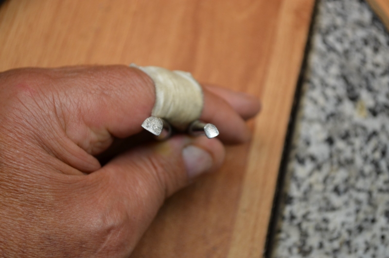

Pour ça, j'utilise toujours les mêmes compas que je ne dérègle jamais. Grace à Dam's qui m'a copieusement fourni, j'ai suffisamment de ces objets précieux pour chaque utilisation.
Pour le cas présent, j'en ai un qui est réglé à l'écartement nécessaire pour me laisser l'espace adéquate pour ma ligne de couture.

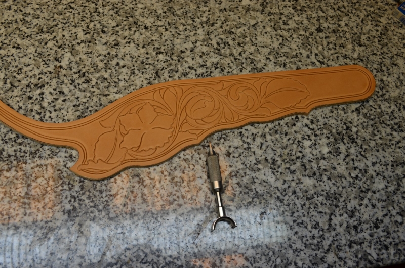

Dès que c'est fait, je repasse mon liner avec un swivel relativement tranchant.
(C'est un peu long, mais je vous mets toutes les étapes)
Ensuite je passes le deuxième compas qui est réglé de façon à ce que les deux lignes soient espacées de façon équilibrée et harmonieuse.
Idem, passage du swivel pour bien ouvrir le trait.

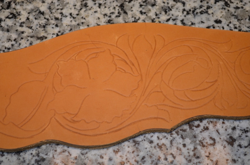

A la suite de quoi, je peux passer mon motif au swivel.
Pour ça, j'utilise un swivel moins coupant mais parfaitement poli pour qu'il glisse le mieux possible. Il ne faut pas hésiter à le passer au strop très régulièrement.
Un détail important, quand vous passez votre swivel, il faut que vous ayez à l'esprit le relief que vous allez produire. C'est un outil qu'il utiliser avec beaucoup de nuances. Il faut partir assez profond là ou l'élément est abouti pour finir très léger à sa naissance. Et il faudra appliquer le beveler de la même façon. Difficile d'expliquer comme çà sans voir. Mais on pourra développer ce point particulièrement avec l'appui de vidéos si besoin.
Je vous dois une petite explication : pourquoi j'ai fait mes liners avant de passer, le swivel sur le dessin. C'est parce que volontairement, je vais couper mes lignes de façon à donner l'impression que mon motif sort de son cadre. Ca donne une bonne impression de volume une fois terminé.

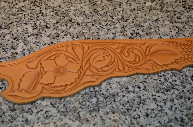

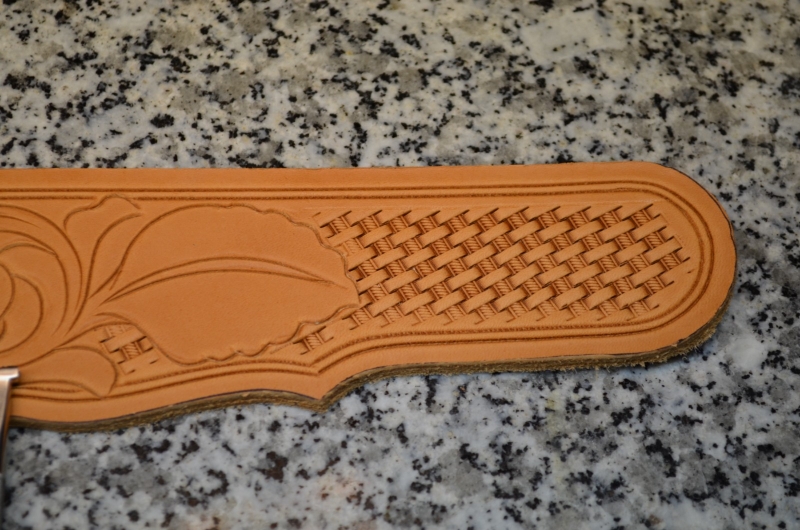

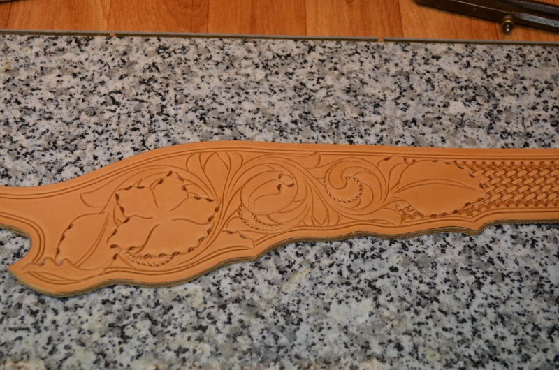

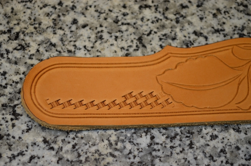

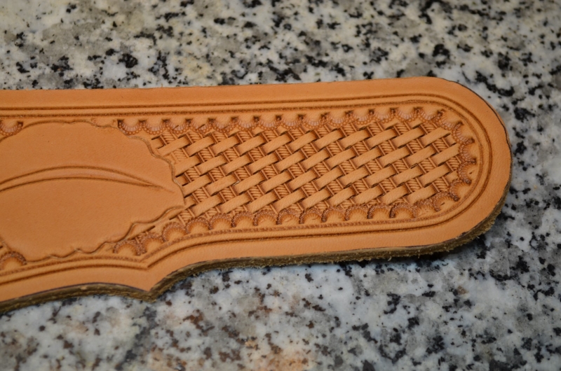

Je m'étais arrêté au swivel et je vais faire un peu de baskett pour remplir les zones sans floral.
Pour se faire, je me trace une ligne à environ 3 à 4 mm du bord pour démarrer ma première ligne.
Ensuite, je fais mon baskett sur la surface sans trop m'approcher du bord de façon à ce que les limites du baskett ne se voient pas sous le border.
Quand le baskett est fini, on fait le border.
Ca permet de faire une jolie finition et de délimiter la zone baskett correctement. Là j'ai utilisé un border de base Tandy que j'ai modifié avec une lime aiguille ronde (queue de rat) et je ne le colle pas à ma ligne. C'est ce qui donne ce petit effet dentelle assez sympa.

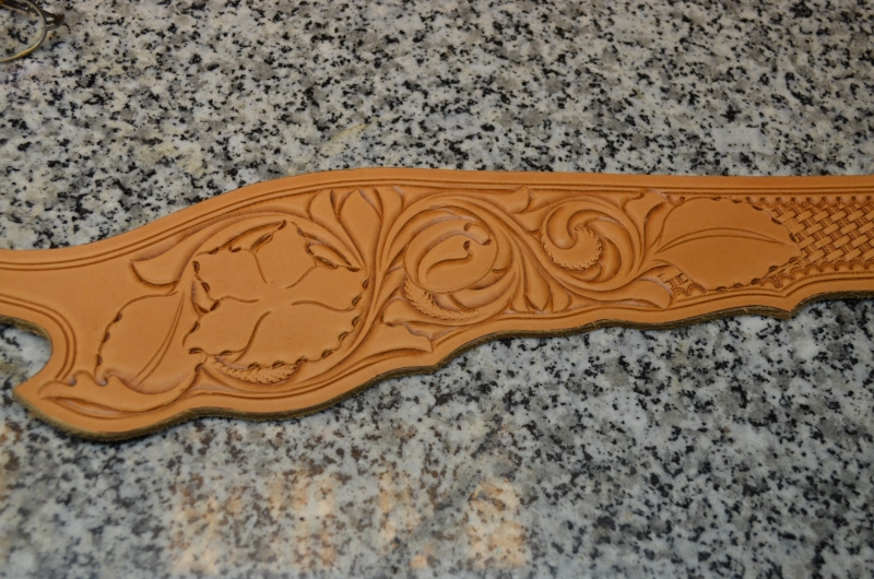

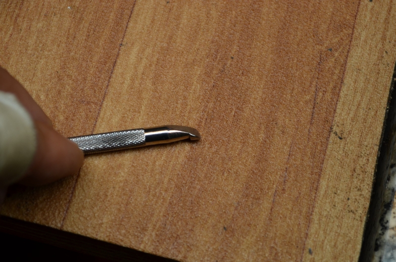

Quand c'est fait, je commence par frapper toutes les zones ou j'aurai de l'undercut avec un outil de ma fabrication qui ne ressemble à rien...
CA ressemble à un mauvais undercut et ça permet de beveler les petite zones concaves et voilà ce que ça donne.
Ensuite, je passes un veiner Image
sur les tiges de fleurs et sur le scroll pour donner un peu de rondeur et de contraste.
Ensuite je bevele toute les parties concaves de mon motif avec deux bevelers arrondis.
Voilà le résultat
Ensuite même chose pour les partie convexes avec deux bevelers droits
Et voilà le résultat :

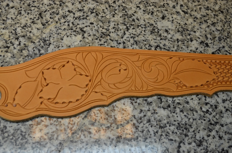

Volontairement, je n'ai pas bevelé les éléments principaux. La raison est toute simple, c'est qu'on a toujours tendance à être pressé et à vouloir avoir un rendu rapide du travail. En fait c'est une erreur. Vous allez repousser vos fleurs feuilles et boutons en premier, et vous allez les abimer en bevelant le reste qui est au deuxième plan. Alors pas d'urgence. Commencer toujours par les éléments secondaires et finissez par les éléments qui vont attirer le regard.

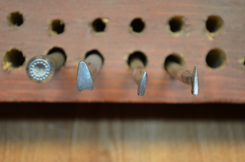

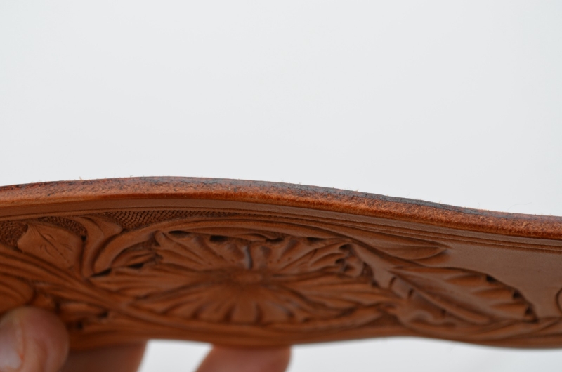

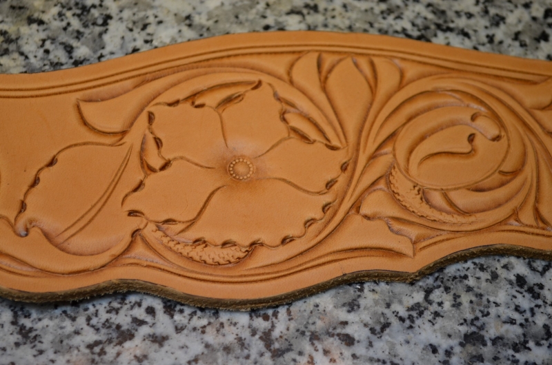

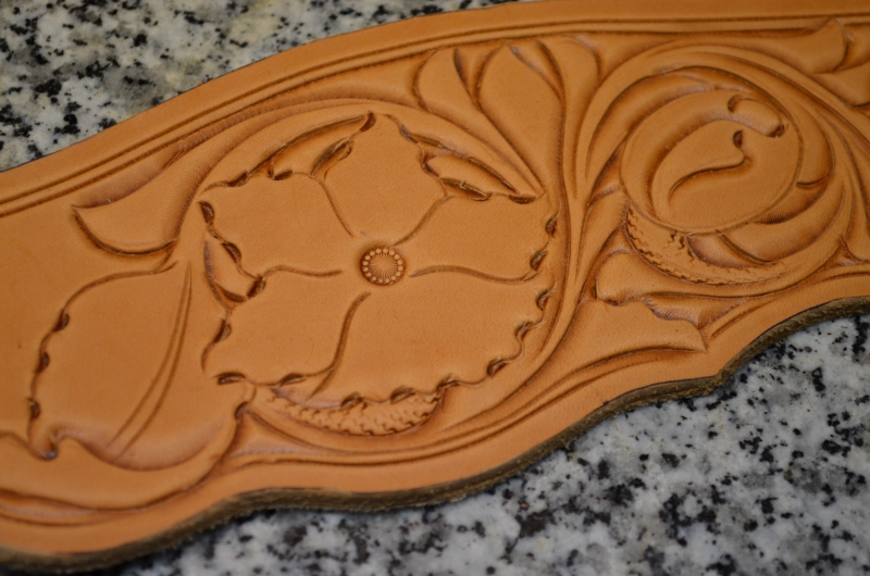

Avant de beveler mes éléments principaux, je vais donner le volume du centre de ma fleur.

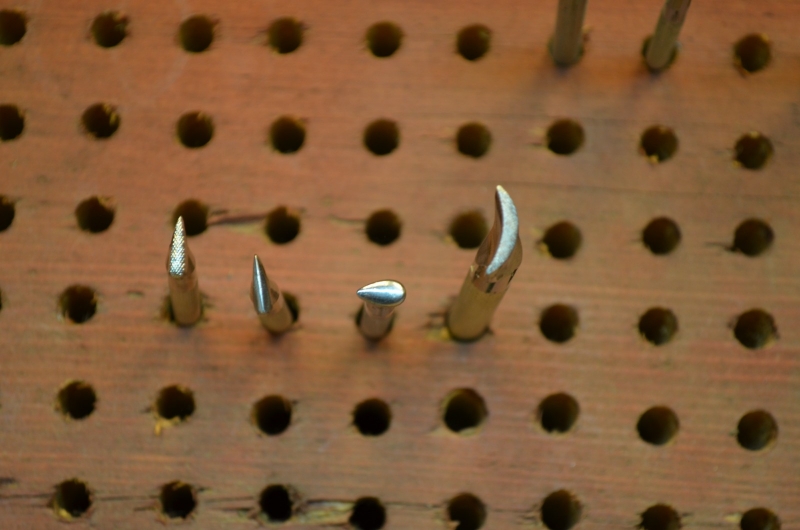

Première opération le center flower.
Ensuite avec cet outil (en bas au centre) :
J'accentue le volume

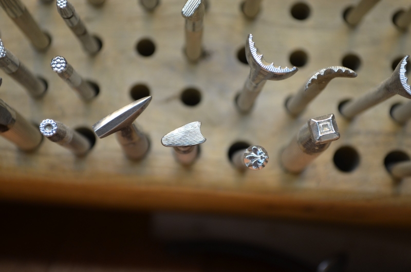

Et je fini avec quelques coup de chaders.
Dans l'ordre de gauche à droite, les 4 outils utilisés pour faire le centre de ma fleur.

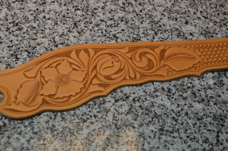

Après quoi je fini mes détails avec le petit beveler pour atteindre ce résultat:
Et là;, je me rends compte que je n'ai pas fait la dernière photo. alors j'y retourne.
De toute façon, mon cuir doit être parfait pour le background.
Messages : 1533
Re: Réalisation d'une ceinture de chaps
Message par Mich' » sam. 12 août 2017 00:30
Me revoilà...

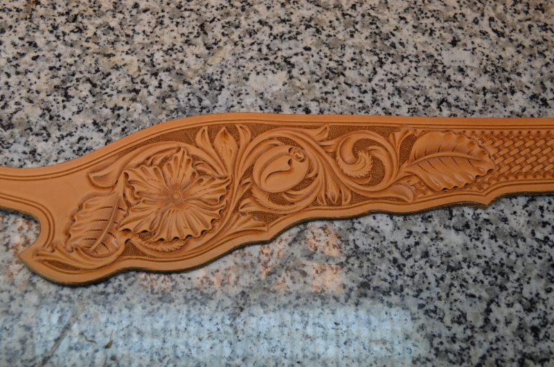

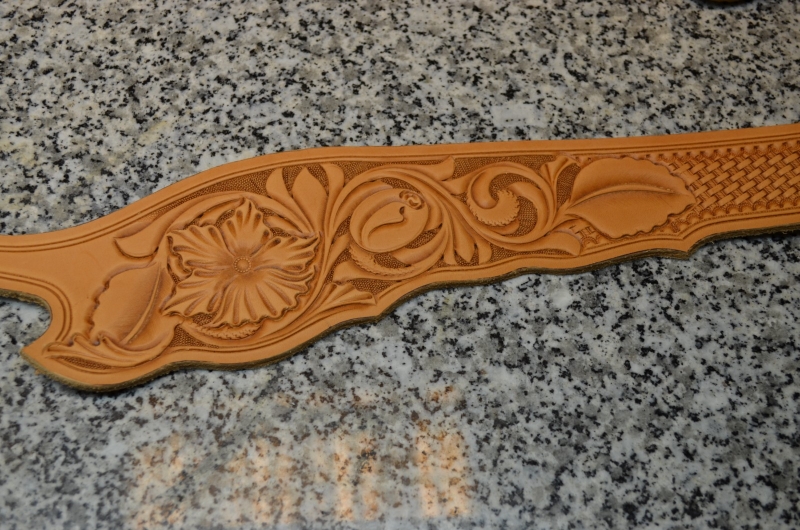

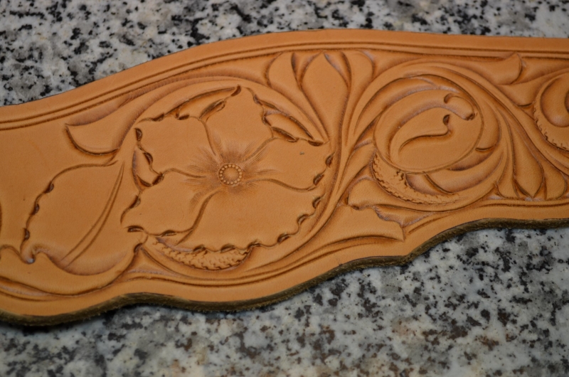

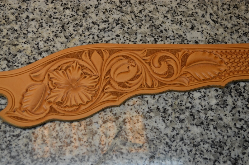

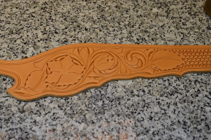

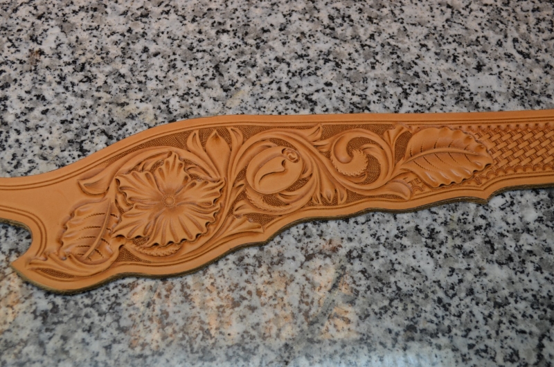

Donc l'image avec le beveler achevé :
Pour la suite, les ordres peuvent être différents en fonction des leather crafters. Moi quand j'ai fini le bevel, je fais mon Background. Ici j'ai utilisé des Backgrounders Barry King de 0.40 (http://www.barrykingtools.com/groundersbevelers.htm)

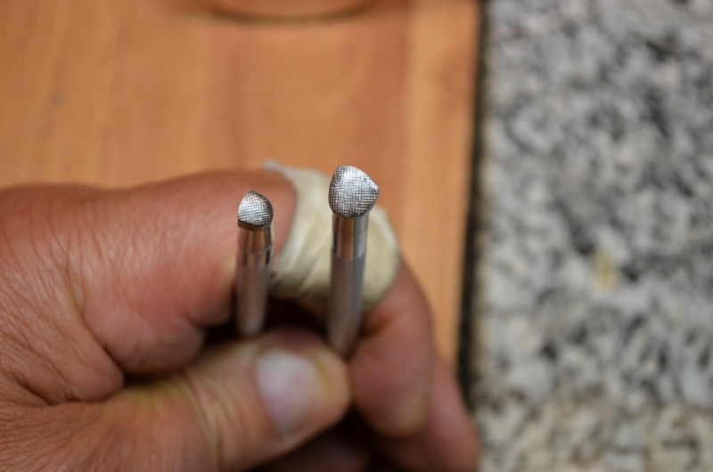

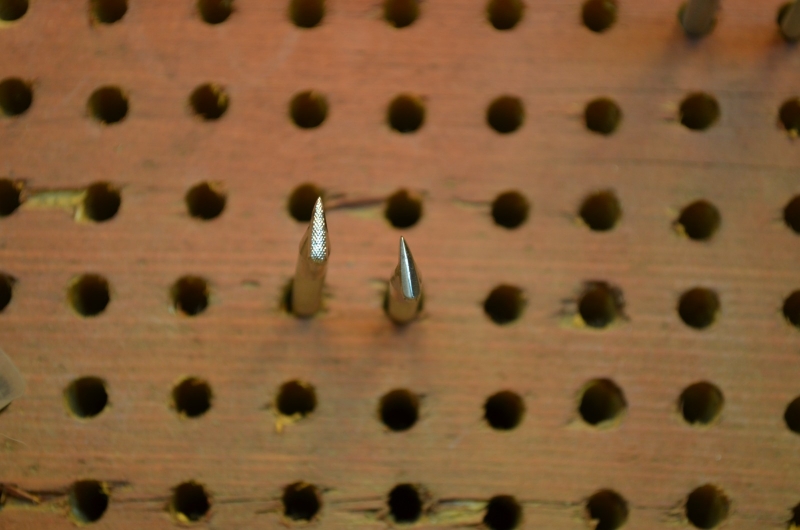

Après quoi, je créé le relief dans mes fleur, dans mes tiges et dans mes feuilles avec 4 outils différents. Tous de la famille des pershaders ( d'ou le P avant les chiffres sur les manches d'outils. Au même titre que le B sur les Bevelers)
D'abord, les fleurs et quelques feuilles avec un P370 et un P370 que j'ai modifié et que j'ai taillé en étrave. C'est ub outil qui se guide très facilement et qui est super pour faire des traces en courbes.
La fleur est faite avec le P370 strictement d'origine et les deux petites leaves avec le P370 modifié.
Ensuite, j'ai travaillé mes autres feuilles avec les autres des 4 outils.
Sur les 4, il y en a déjà deux d'identifiés, si vous êtes un peu observateurs, vous devriez trouver l'utilisation des deux autres dans l'image qui suit :
Ensuite, pour accentué le volume, j'ai passé un petit coup de undercut de la gamme pro de chez Tandy (ils sont appelés lifter à tort sur leur site)
Ca achève l'effet ''vague'' qui donnes un vrai volume aux pétales de la fleur et aux feuilles.
Et pour terminer, j'ai fait quelques veines avec le même veiner que celui présenté en début du post et quelques finitions au swivel dans la fleur et sur le scroll.
Attention de ne pas trop en mettre, on veut toujours en rajouter pour accentuer l'effet. Passé un stade on fait l'effet inverse. Le trop est l'ennemi du bien.

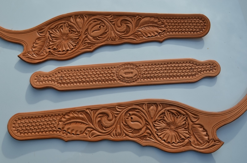

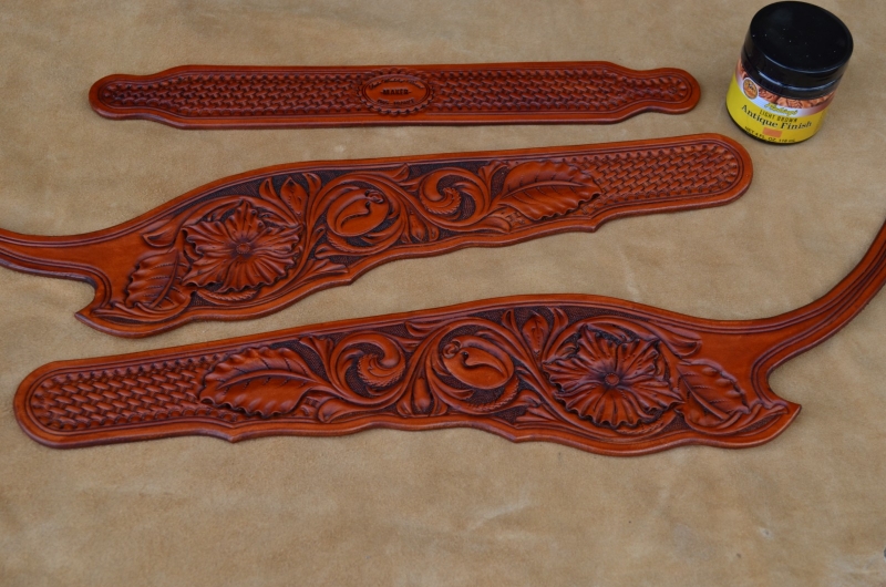

Demain je ferai les deux autres pièces et je partagerai avec vous les phases de teinte et de finition. Si vous avez des questions, vous pouvez déjà vous lâcher...
Je suis fatigué, s'il y a des fautes, j'éditerai demain.
Que la nuit vous soit douce. Moi je vais retrouver ma belle Cody.

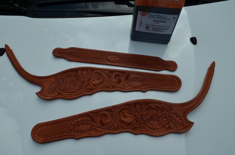

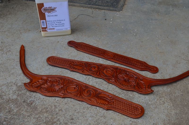

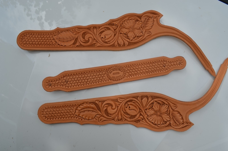

J'ai fini la dernière pièce et voilà à la lumière du jour :
Il y a une légère différence de teinte et je ne me l'explique pas. Même peau, même partie de la peau. Je vais être obligé de teinter pour masquer le défaut. Mais je crois que la cliente souhaitait une teinte avec un antique. JE vais regarder.

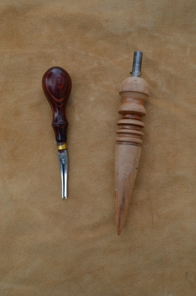

Autrement, cet après midi, je passerai à la finition. Et pour commencer celle des bords.

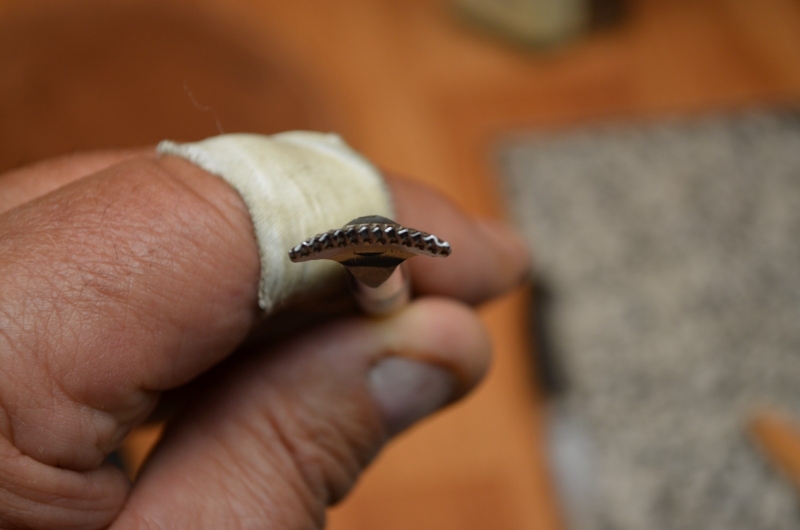

Mes deux outils pour çà :
A gauche un Round edger N°2 de Jeremiah Watt (Ranch2Arena ou Horses shoe Brand) :http://www.ranch2arena.com/home.html
A droite, un burnisher à Jérôme que j'ai percé dans un tour pour y mettre un insert métallique. Comme ça, je peux le monter dans ma perceuse.
A cet après-midi.

Bonjour tout le monde, je ne veux pas dire mais quand même, quand je vois ce que tu nous sort, je comprend mieux pourquoi j'en pleure.... ;(
Et je ne parles même pas de prétendre atteindre se niveau, surtout en regardant ce que moi je sort :cache:
La différence de teinte ne serait-elle pas dû à de l'humidité résiduelle ?

Message par Mich' » sam. 12 août 2017 16:20
tipit a écrit :Bonjour tout le monde, je ne veux pas dire mais quand même, quand je vois ce que tu nous sort, je comprend mieux pourquoi j'en pleure.... ;(
Cela doit surement s'expliquer par les outils modifier que je n'ai pas :mrgreen: je ne vois pas d'autre explication :D
Non la différence de teinte n'est pas la cause, la plus foncée est celle que j'ai faite hier. Elle devrait être plus claire puisque plus sèche.
Messages : 1533
Message par Mich' » sam. 12 août 2017 17:02
Désolé, plus de batterie dans l'appareil photo.
Voilà, c'est fait. J'ai passé l'abat carre et j'ai fait une patine des bord (petit ponçage et ensuite mouillés au burnisher)
Il ne sont pas nickel, mais comme je vais teinter et passer un antique finish, à chaque phase, je vais les patiner à nouveau.
Pour l'instant cet état de lustrage me suffit.
Messages : 1533
Message par Mich' » sam. 12 août 2017 17:53
De nouveau moi.
Mon client veux une ''couleur chaude vieux bois patiné''.
Alors je passes d'abord une teinte. La j'ai encore pris du cognac pour donner un effet plus lumineux.
Dommage, à peine trop foncé. J'aurais du prendre du marron clair mais je ne peux pas revenir en arrière. Comme je le disais plus haut, j'en profite pour redonner un coup de patine à mes bords.
Je laisse sécher comme il faut pour que la teinte s'éclaircisse au maximum. Ensuite je mets un bouche pores pour que mon antique ne fonce pas plus ma teinte et qu'il ne se dépose que dans les zones du cuir que j'ai martyrisées au carving.
J'utilise de la Matine LUXOR de chez SURGAND (elle est fabriquée à Mulhouse). C'est Yves LESIRE qui m'a donné cette excellente astuce et depuis je n'utilise plus que ça. Elle donne un aspect satiné de toute beauté et c'est une protection très efficace pour les cuir qui iront en extérieur. Elle est totalement imperméable.
Je laisse sécher correctement, il ne faut plus qu'elle colle au touché. Après quoi je passe mon antic finish. La j'ai utilisé un Light Braun Fiebing's.
C'est à peu près tout, il restera juste à mettre le coup de couge pour noyer les coutures. Les ceintures de chaps sont assez sollicitées, c'est là que les gens appuie la selle quand il la porte. Alors avec une couture en surface, il y a des chance d'avoir rapidement une rupture du fil.
Je vous mettrai qq photo des chaps finies avec les boucles et les conchos quand Cody les auras assemblées et que j'aurai fait le montage.
Je suis ouvert aux questions.

Non Mich', tu as mal interprété, si je devais te dire quoique ce soit ce serait en privé, et puis j'ai cas les retoucher moi-même si je ne suis pas heureux. Donc aucun reproche ou pique à ton adresse. Excuse moi mais les écrits ne s'interprète pas toujours avec le bon tont.
Là je parlais simplement de l'outil que tu as utilisé sur les feuilles avant l'undercut. Encore un que je n'ai pas.
De plus c'était pour tourner en dérision mon faible niveau de maitrise, même avec les outils je suis une quiche, tiens, je n'arrive pas à utiliser un undercut justement.
