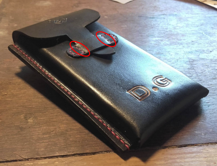

Un etui pour galaxy pour un client :
Cuir de vachette, teinture supra C et couture à la main.

Cela a l'air pas mal mais c'est quoi ces coutures en travers, il ne faut pas on arrête pas de le dire :mdr:
et puis je trouve que les trous rond (à l'emporte pièce) pour aider la pliure du cuir sont trop présent, tu va devoir investir dans un pus petit, ou faire sans trous :P

tipit a écrit :Cela a l'air pas mal mais c'est quoi ces coutures en travers, il ne faut pas on arrête pas de le dire :mdr:
Hein queuwa ? Ou ça une couture de travers ?!
Oui pour les trous à l'emporte pièce pour le coup, j'ai eu la main lourde. J'ai utilisé un outil a frapper au lieu de ma pince...

Sympa.
Pour ma part j'aurai réduit la distance de la couture par rapport au bord du cuir.
J'ai l'impression que tu n'a pas moulé cet étui. Je pense que le rendu serait encore mieux s'il l'était.

Je pense que Thierry parle des coutures perpendiculaires à la traction que tu as sur ton passant et le maintien de sanglon. Je ne crois pas qu'il y aura des tonnes de traction pour le fameux effet timbre poste!

Hello tout le monde, oui Luc, c'est bien cela même si, en effet, la force ne sera pas là :boom:

Dams a écrit :Sympa.
Pendant pas mal de temps je les ai faites trop près alors maintenant j'ai tendance a m'éloigner peut être !
Il est bel et bien moulé pourtant !
Luc a écrit :Je pense que Thierry parle des coutures perpendiculaires à la traction que tu as sur ton passant et le maintien de sanglon. Je ne crois pas qu'il y aura des tonnes de traction pour le fameux effet timbre poste!
tipit a écrit :Hello tout le monde, oui Luc, c'est bien cela même si, en effet, la force ne sera pas là :boom:
Ok j'avoue ne pas tout piger les gars. Qu'est-ce que tu entends pas "effet timbre poste" ?

Hello Matthieu,
on parle par exemple de ces coutures là:

Manik a écrit : Qu'est-ce que tu entends pas "effet timbre poste" ?
"Découpez suivant le pointillé..."
