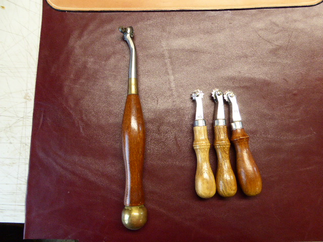

Je ne me rappelle plus dans qu'elle rubrique on à parlé de griffes et de overweel donc voici les photos que j'avais promis.

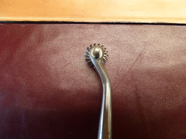

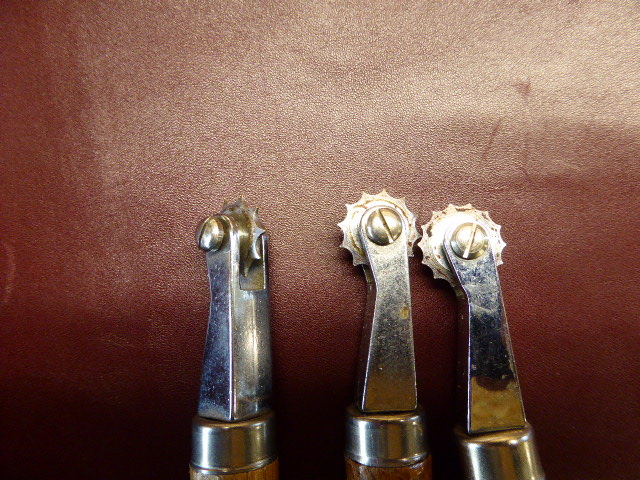

Voici, à gauche une griffe à molette et à droite des overstich weel. La griffe sert à marquer, comme chacun le sais et de surcroit donne
la direction de l'inclinaison de la coupe de l'alène.
Donc griffe........!

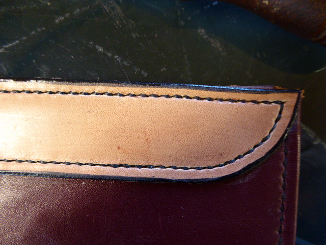

Et là overstichweel. les Américains les prenne aussi pour marquer les coutures en place de la griffe.(c'est comme cela que j'ai appris) D'après le métier(traditionnellement) on marque avec la griffe, on coud points par points avec l'alène et les 2aiguilles sans déposer l'alène, on martèle au marteau la couture et on passe l'overstich ce qui permet de faire ressortir la couture.
Exemple : couture du haut passée avec l'overstich et couture du bas uniquement martelé.
Bonne nuit.
Jacquy. 8)

Jacquy, lorque j'ai racheté un lot d'outils à un débutant qui arrêtait, j'ai eu cet outil; Il me semble que les dents des molettes sont acérées. Elles ne risquent pas d'attaquer le fil ? Je ne m'en suis jamais servi car j'ai une griffe de bourrelier avec diverses molettes.

Effectivement Jacquy, merci de tes lumières mais ce système est essentiellement orienté bourrelerie, au max les roues sont a 8 point par inch et à partir de 5.
En maroquinerie par exemple et à partir de 9 point il n'y a plus de roue.

Non les pointe n'attaque pas le fil pour la simple raison c'est que les pointe rentre dans les trous. Il faut, bien sur, avoir la taille adéquat, c'est à dire, appropriée à la marque initiale.
C'est pour cela que l'on prenais toujours le jeux en question (4,5, 6, 7, 8,) (soit Griffe et overweel) chez le même fabriquant afin de ne pas avoir un écart de mesure entre les dents.
J'en ais plusieurs de différentes marques donc je peut jongler.
