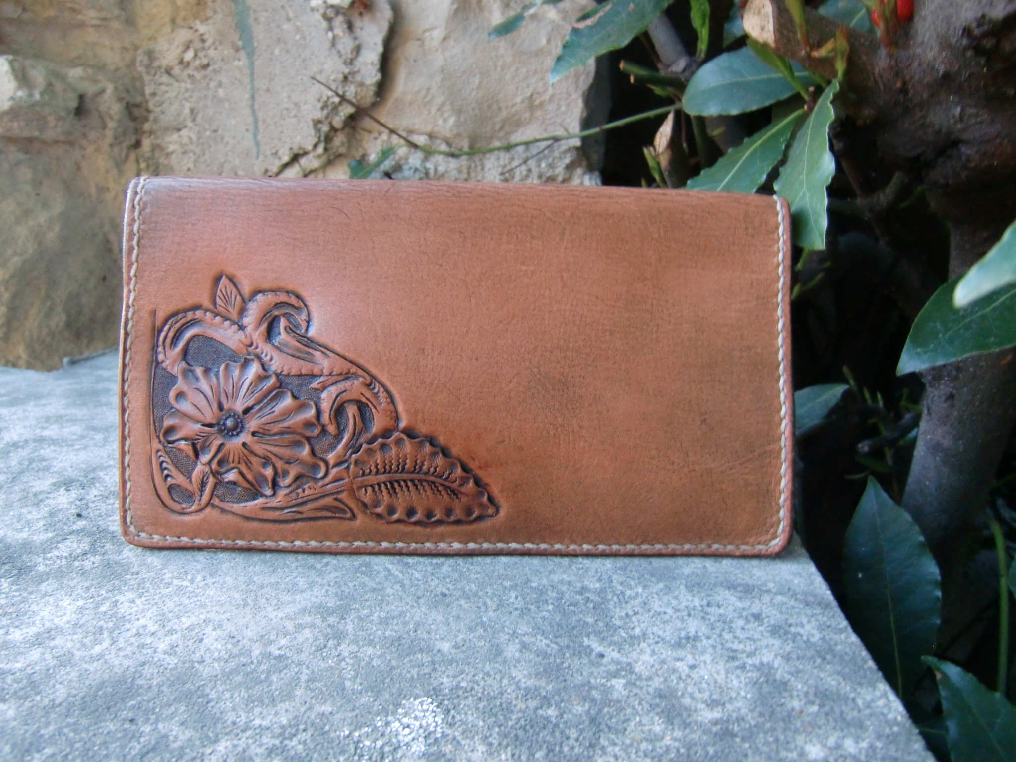

Cela fait bien longtemps que je n'avais travaillé le cuir !
qu'est-ce que je me suis fait plaisir ! un repoussage floral !
j'avais peur du résultat... je ne suis pas trop déçue sauf que j'avais oublié que j'avais un super swivel knife préparé par Mich'.
j'ai toujours des problèmes avec ces coups de swivel dans les tiges et les pétales.
cuir 1.5mm - tan kote - gel antique brun moyen - tan kote .
j'ai un peu martyrisé le cuir lors du carving et vue son épaisseur, il s'est légèrement déformé sur la gauche.
un porte-chéquier à fleur
- vovone
- Messages : 429
- Prénom : yvonne
- Localisation : yonne
- Messages : 1154
- Prénom : Thierry
Re: un porte-chéquier à fleur
Bonjour à toi Vovone, je le trouve bien moi, ce n'est pas les coup de swivel qui me choque, certes certains ne sont pas fluide mais ça va.
Par contre ce qui me choque c'est le nombre de de trace de veiner dans la feuille, je trouve qu'il y en a trop. Je pense qu'un sur deux serait pas mal.
Ah oui , et peut-être le fil un poil trop gros
- Messages : 951
- Prénom : jacques
Bonsoir Yvonne,
C'est pas mal, vraiment pas mal. En ce qui concerne l'étirage lors du repoussage tu devrais coller du carton avec une colle qui se détache par la suite, genre
rubber cement. Moi je prend du scotch de plombier, après du as un peu de mal à l'enlever mais au moins le cuir ne s'étire pas.
Bonne nuit.
Jacquy.
Bonne nuit.
Jacquy.
- vovone
- Messages : 429
- Prénom : yvonne
bonjour,
Tipit,

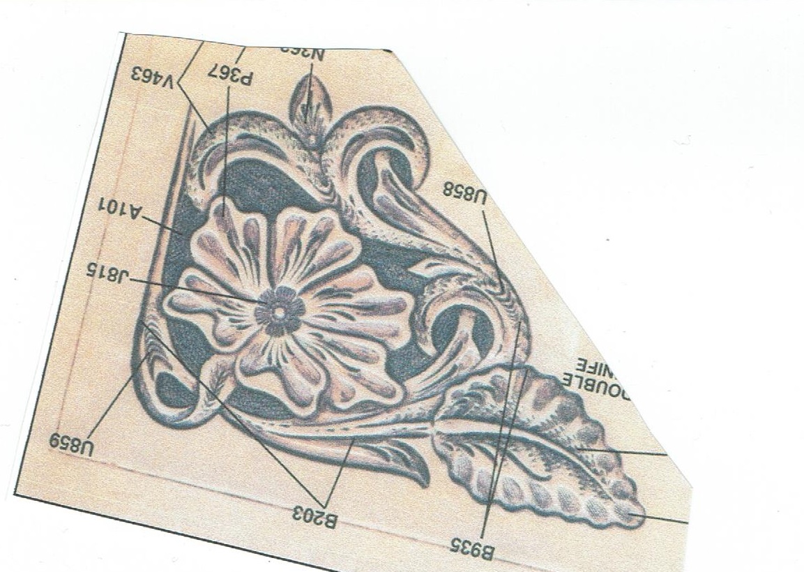

je suis encore au niveau d'essayer de reproduire des carvings et pour les nervures j'ai suivi à peu près le modèle. Il doit y avoir plusieurs écoles car en effet j'en ai qui ont beaucoup de nervures et d'autres moins...
Jacquy,
ha oui tu as raison, je connaissais cette astuce pour éviter l'étirement du cuir lors du carving ... mais je l'avais oubliée !Merci de me (nous) le rappeler.
et merci à tous les deux pour vos commentaires.
Tipit,
Jacquy,
- Messages : 1154
- Prénom : Thierry
Pas de soucis vovone, je n'en suis qu'au même point que toi et en suivant les conseils du même maitre
En tout cas , tu as l'air d'avoir quelques patron de motifs
