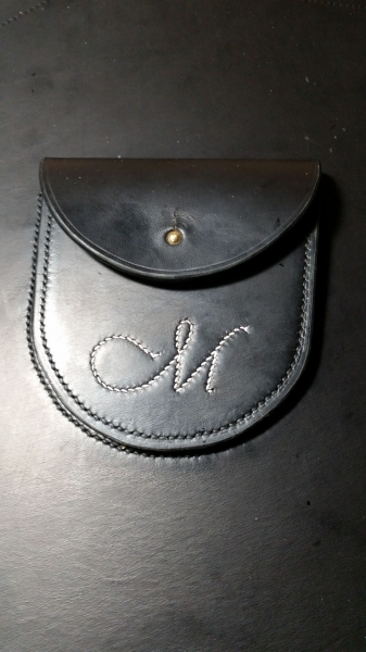

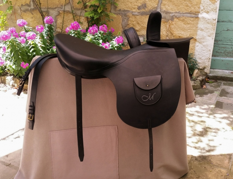

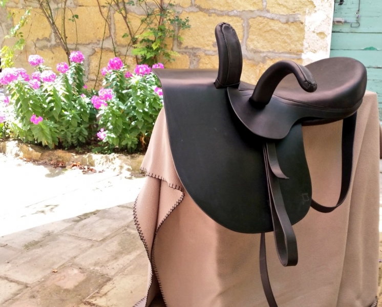

Un petit post pour vous présenter la selle amazone que j'ai réalisée à la fin de ma formation en 2016.
Réalisée entièrement à la main, coutures en 8, 10 et 12 p/pour (12 pour le M brodé sur la poche).
L'arçon est composé de bois et métal et vient de l'arçonnerie française.

Ca à l'air si simple a fabriquer... et suis consciente que ça ne l'est pas du tout!!, je galère déjà avec une classique :mrgreen:
Est-ce que la fabrication de cette selle a demandé des points particulier d'attention par rapport à une selle classique anglaise? (J'imagine qu'en parallèle les autres élèves réalisaient une selle "normale" et que tu as peut-être comparé?).
Je me pose cette question surtout au niveau "équilibrage". Je n'ai malheureusement jamais eu la chance de tester ce type de monte "hormis avec une selle classique".
J'imagine qu'on est bien équilibré au dessus du cheval, mais il n'en reste pas moins qu'il y a plus de poids d'un coté que de l'autre, ne fusse que par le poids de la jambe "qui pend". Est-ce que ça influence quelque chose sur la conception, par exemple coté matelassure, sont-elles identiques à droite et à gauche? Ou est-ce la cavalière de par son équilibre qui gère cette dissymétrie? A moins que le sanglon arrière suffise? Bref je suis une vraie néophyte
La question peut paraître bête et peut-être plus liée à la pratique de cette monte plutôt qu'au travail du cuir.
Sinon pour la selle que dire, j'aime bien elle est sobre, et la pochette habille bien le coté visible une fois en selle! A part ça je ne suis pas compétente pour dire quoi que se soit :P

En effet la selle amazone est une selle plus complexe qu'une selle anglaise classique car non symétrique, il y a plus de travail de patronage puisque tu ne peux pas seulement retourner tes patrons pour faire l'autre côté.
La tension du siège est assez sportive, le siège étant beaucoup plus long et large. :muscle:
Pour ce qui est des panneaux ils sont fins, pour une monte proche du dos, symétriques mais seulement autour de la colonne vertébrale

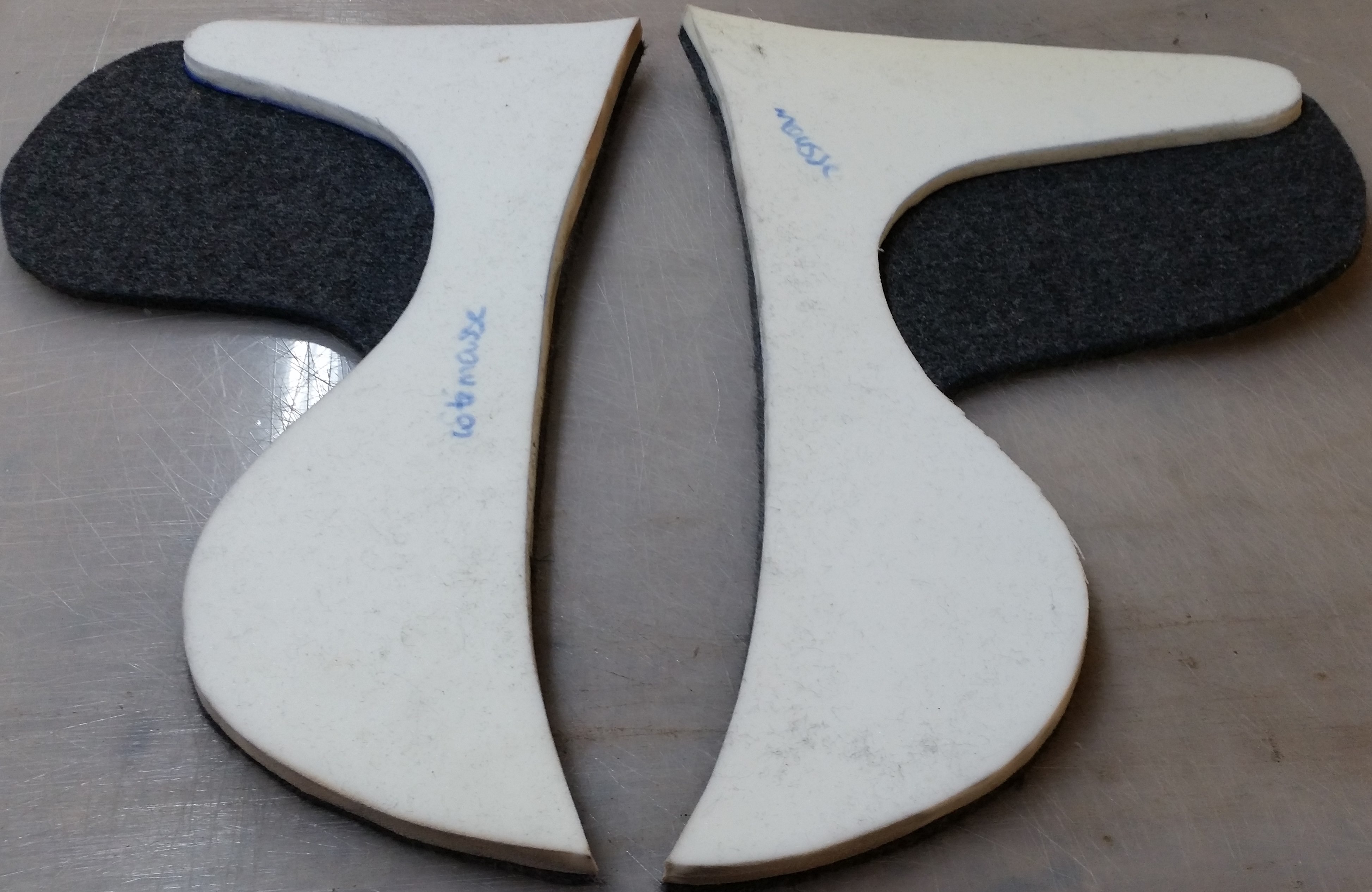

Voilà une photo en cours de fabrication des panneaux.
Pour l'équilibre tu as raison elle a son point d'équilibre à gauche mais elle est très bien adaptée sur le dos du cheval notamment parce qu'elle offre une plus grande surface de portance ce qui répartit mieux le poids sur le dos du cheval, certains apprécient grandement.
