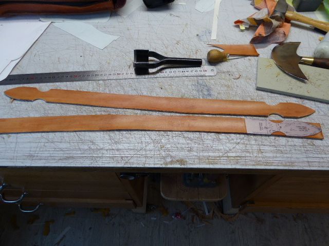

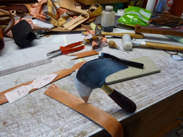

Allez un petit tuto sur du cousu rond à couture noyée. Il s'agit ici de 2 poignées de sac.

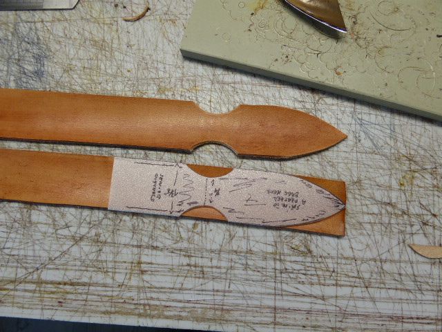

Découpe des lanières.
découpe des lanières

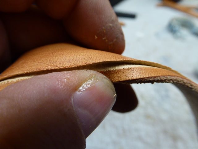

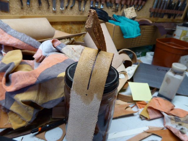

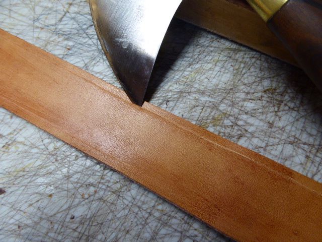

Coupure de la gorge pour la couture noyée. Il s'agit de faire attention , le cuir ne fait que 1,8mm.
La coupe se fait en oblique soit, environ 30° par rapport à la table. Faire des essais.
Gorge faite.

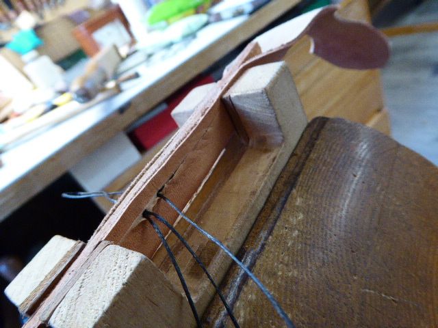

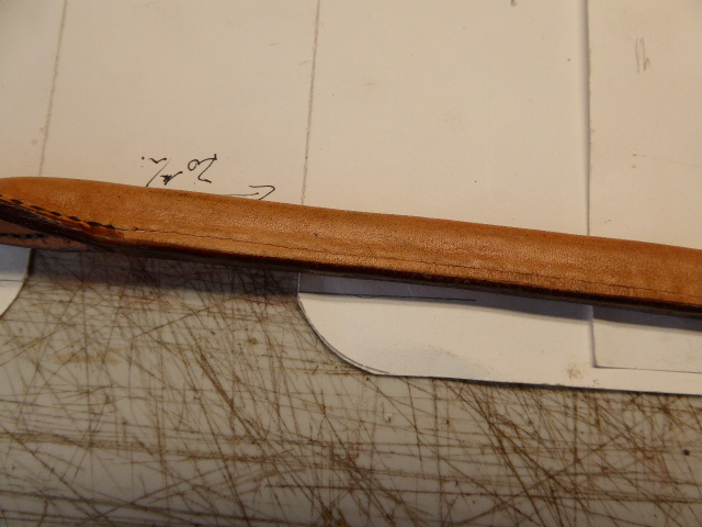

Pose de l'âme du cousu rond. Bien centré.

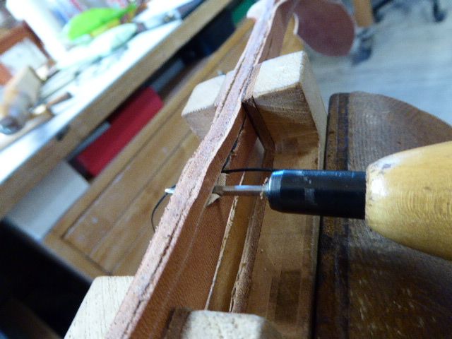

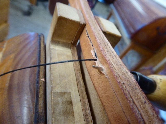

Couture dans la gorge. Attention de ne pas sortir au-delà de la gorge avec l'alène. En ce qui concerne les points de couture
Il ne s'agit pas, ici, de faire dans la dentelle. Donc un point au 4 à l’œil. Piquer à plat cela évitera les sortie de l'alène n'importe où
de l'autre coté. Meilleur contrôle.

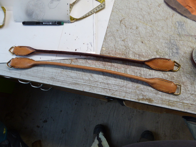

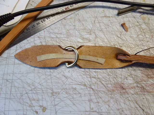

Pose d'un morceaux de Rawhide afin de renforcer le point d'attache du D.

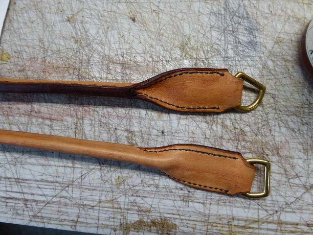

Produit fini et détails.

Et quelle technique tu utilises pour aller rectiligne pour faire la fente? C'est là que je galère, j'essaie de me caler avec un doigt au bord du cuir mais...

Bonjour Luc,
Ce que j'ai oublié de dire c'est que ce n'est pas tout à fait un cousu rond. La méthode est la même mais là j'ai fais un cousu rond à plat si puis dire ainsi. Ces anses sont faites pour une sacoche pour homme donc il fallait quelque chose de plus masculin.
Si je fais un cousu rond au lieu de laisser dépasser mon âme sur la tranche je fais en sorte que cette dernière soit presque ronde en abat-carrant les bords. Puis je coud bord à bord. Ensuite je mouille ma pièce et je la roule sur le marbre jusqu'à obtenir une forme ronde, je laisse sécher puis j'antique ou fini comme il se doit.
J'ai aussi déjà fais des cousu rond sans âme en utilisant un cuir assez épais, avec la même technique. Il faut éliminer, dans ce genre d'opérations, le plus possible les bords francs. (abats-carre)

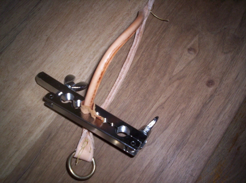

Le reste ce fait à l'eau. Par contre je n'ai jamais utilisé les potences (je ne sais pas comment s'appelle ces instruments de tortures) de cousu rond malgré que j'en ais une. La méthode décrite ci-dessus marche très bien et évite les raclements.
En ce qui concerne la fente en elle même, moi je fais ça à main lever, le long du bord de l'établi en prenant le doit comme guide. Je le fais aussi sur l'établi sans guide, à main lever aussi, comme c'est le cas sur la photo 4. C'est juste une question d’entrainement et, surtout, de confiance en soi. C'est comme dans un combat :"il ne faut pas penser".
Si tu pense l'autre te subjugue, si tu ne pense pas tu lui met (coup de poing, sabre, boken etc.....shinai).
Observe les peintre en bâtiment, si tu a l'occasion. Quand ils font un bord, si c'est le long d'une arête ils se servent des doigts pour ce guider. mais si c'est au milieu de nulle part il le font à mains levé. C'est une question d'entrainement. Essaye sur des morceaux de chutes tu verra sa viendra. Tu connais l'adage : "c'est en forgeant etc...etc...". Et de la patience. Je sais que ce n'est pas toujours notre fort mais....

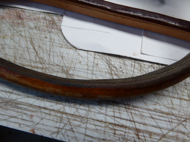

Je posterais une photos d'un vrai cousu rond à couture noyer ce soir.

Une 'tite photo de la "potence" dont tu parles. Ci dessous ce que j'utilise:
2021
Re: Cousu rond
Message par Leather Carver » mar. 18 avr. 2017 09:59
Merci Luc,
Oui c'est effectivement de cela que je parlais. J'en ai un en bois mais je en l'ai jamais utiliser.

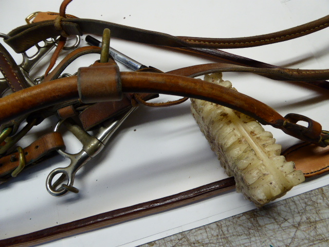

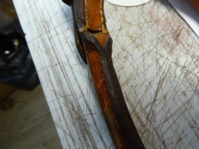

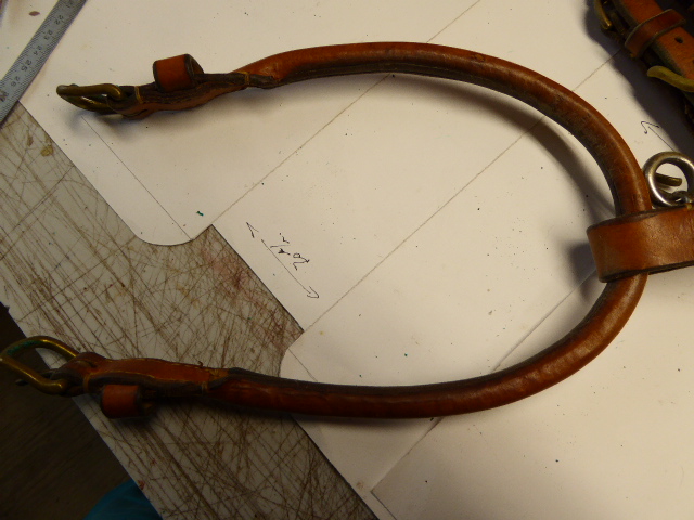

Voici la suite donc de cousu rond, un des premier, que j'avais fais avec un cuir épais sans âme cousu bord à bord.
C'est une de mes 1ere bride licol que j'ai faite il y a 30 ans environ. Cet jument, ma dernière, à qui appartenait cette bride viens de mourir il y a 1 mois environ.
Il sagit de la sous-barbe.

petites questions , quand tu arrive au bouts tu ""n'encastre"" plus ta couture ?
le truc du cuir cru en guise d'indéchirable au niveau du D ça je n'y avais jamais pensé !! merci !!
pour la/les coutures au niveaux des D tu reprend deux coutures pour fermer ou bien ta première ligne de couture ferme t'elle un des bouts ??? je suis pas sûr d'être bien clair ??? désolé !!

Luc,
c'est un outil de plombier que tu utilise !??
on s'en sert pour les collets rabattus... :levi:
:emo:
:emo:
Re: Cousu rond
Message par filcordo » mar. 18 avr. 2017 21:15
et à quoi et comment on s'en sert pour le cuir ???? merci !!

Pour le coté "fer de lance", je ne sais même pas comment on appelle ce genre de support de D, oui, je n'"encastre" plus la couture. Là il s’agit d'une
question d’esthétique.
Si je comprend bien ta question, je coud d'un seul tenant. Soit : je prend une double brassée de fil et je commence au 3/4 de la couture noyée. Ensuite il y a une technique
qui permet au fil de passer de l'autre coté de la couture de façon à avoir de nouveau les 2 aiguilles en position de point sellier. Je peut faire des photos le cas échéant si cela intéresse quelqu'un. Puis je reviens en arrière d'un trou quand j'arrive sur le D, je passe mes 2 aiguilles à l'intérieur. Je les fais passer de l'autre coté à coudre. Je tortille les 2 brins, je fais 2 trous d'alène, je rentre dans le 2emme trou de chaque coté de ma couture je reviens sur le premier et de là je coud normalement jusqu'à la couture noyée. Et je termine comme toutes les coutures en faisant 2 points retour.
J'espère avoir été clair, sinon.......... Je fais un dessin avec quelques photos.

Message par Leather Carver » mar. 18 avr. 2017 23:14
Oui Samuel c'est un peu le même outil.

Oui Simon, c'est ce que j'ai dit plus haut: un outil de plombier pour faire les collets battus!!! C'est pourquoi je mets un cuir fin entre l'outil et le cuir puisqu'il y a des stries qui abimeraient le cousu rond.
Phil, pour s'en servir tu place ton cuir dans le trou approprié, tu serres juste au contact, tu fais coulisser le cuir plusieurs fois, tu serres, tu fais coulisser, tu serres, tu fais coulisser, tu....
Tout ça cuir humidifié.

merci , c'est cool ça je ne connaissais pas du tout !!, tu dis que tu met un cuir fin ,mais ne peut on pas limer les striures responsable des traces ???
autres question , Jacquy , je suis entrain de réparer une sangle bavette et je souhaite au niveau de la boucle mettre du rawhide
peux tu me dire si je dois le mouiller ? le coller ça oui je me doute ,y a t'il une épaisseur idéal ?? ou ne faut il pas que ce soit trop épais ?? , car depuis que j'ai vu que tu en mettais en guise d'indéchirable j'ai eu envie d'essayer , et là bin j'ai l'occaz !!!!!
merci , Phil
Re: Cousu rond
Message par Leather Carver » mer. 26 avr. 2017 13:15
Salut Phil,
Le rawhide, tu ne peut pas l'utiliser sec. Il faut le mouiller. Donc tu coupe un morceau de la largeur que tu veut, ensuite tu le met dans l'eau jusqu’à ce qu'il soit complétement
mou. Puis tu coupe la longueur désiré, tu le met sur un morceau de journal ou de tissus et tu attend jusqu'à ce que la plupart de l'humidité se soit évaporé.
Puis tu met en place avec de la colle contact, tu ferme, tu coud. Ensuite tu laisse sécher.
L'épaisseur n'est pas importante, bien sûr il ne faut pas une feuille de 0,5 mm mais 1,5mm/2 c'est juste bon.
Et si tu veut être un puriste tu réduit l'épaisseur sur les bords(affiné) avec un French edger, je ne sais pas comment on appelle cet outil en Français, de façon à ce que tu n’obtienne pas une trop grosse différence d'épaisseur. Il vaut mieux affiné les bords quand le raw est encore sec.
Voilà, pour plus de renseignements je reste à ta disposition.
