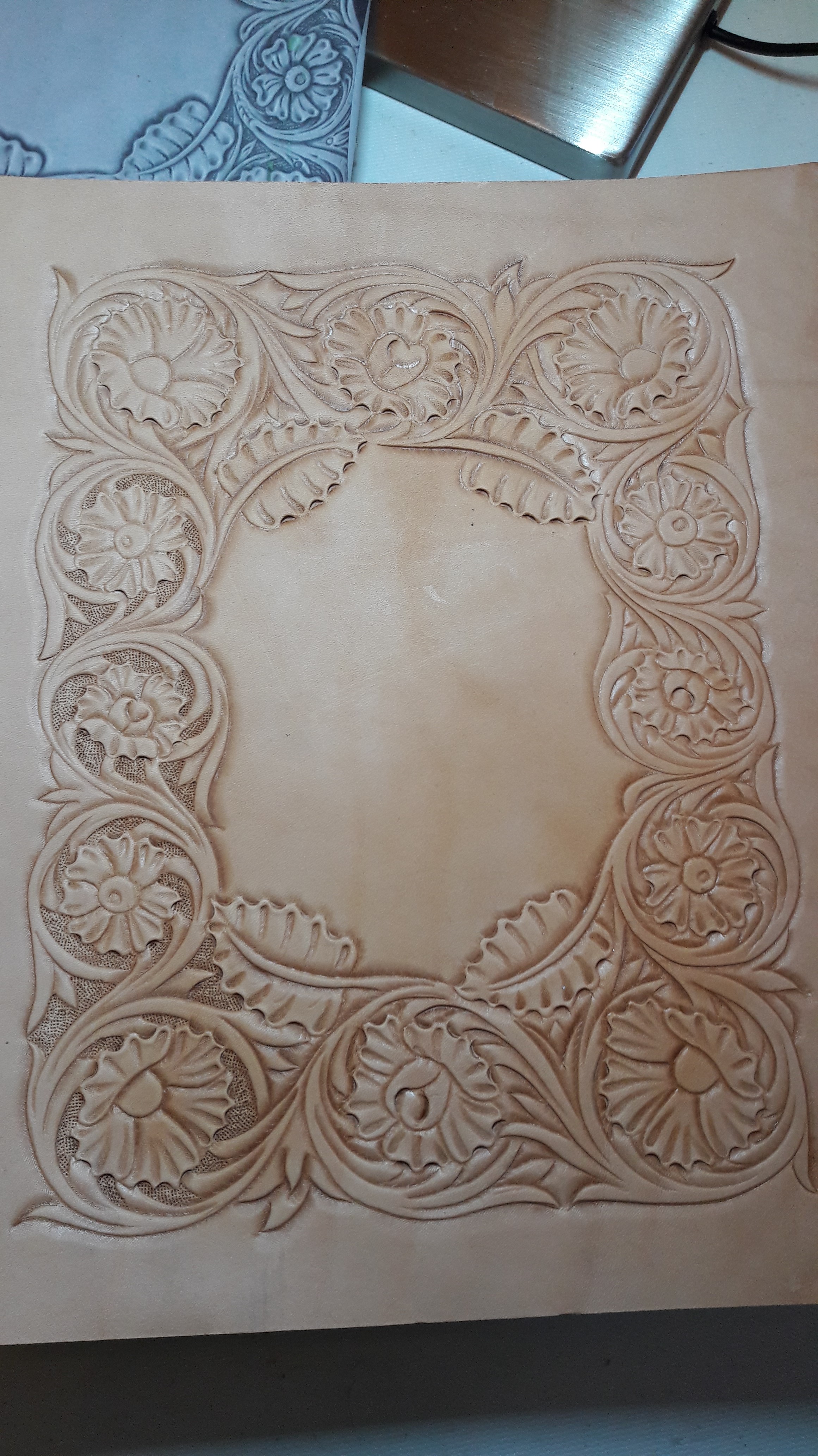

Message par Cylène » mar. 20 déc. 2016 11:24
Noël approche, et je dois faire un cadeau à la femme de mon beau-frère. Qui aime les choses artisanales...
Moi j'aime écrire dans le vent, du coup je vous pond une tartine, après tout j'ai le droit de me faire plaisir aussi non?
Je n'ai pas le temps de me faire des trucs en cuir pour moi, mais là j'aurai pris le temps de le faire pour quelqu'un d'autre....ça fait plaisir, mais c'est assez particulier quand on travaille avec ce ressentiment...enfin bref! C'est l'occasion de trouver l'excuse pour les, ho combien, nombreux défauts :P
Autant joindre l'utile à l'agréable, je me vois pas de mon coté commencer à faire un sac ou tout autre maroquinerie utile. C'est pas ça que je fais :P
Mais on sort d'un stage de repoussage alors... faut que je repousse pour m’entraîner!
Je fouille pinterest à la recherche d'idée de cadeau... et je me dis qu'un cadre photo ça serait top.
Du coup je trouve ce motif:
Vendu par Tandy comme motif a repousser, je me contente de l'image de présentation et l'imprime en format A4.
Je prévois un peu plus de marge sur le coté, à recouper éventuellement.
Je vais déballer mon Side de cuir Herman Oak acheté y'a 2 ans... vous savez le stage du coté d'Angoulême...bref, j'avais laissé mon cuir au grenier, je l'avais protégé par une couverture pour ne pas qu'il prenne le peu de rayon de lumière qui passe par la tabatière.
Je le déballe, il est toujours nickel en tenue... mais il a quand même foncé différement en forme de nuage divers...bref déçue de pas l'avoir mieux protégé...la couverture n'aurait pas suffit? Pas grave ça ne se voit pas beaucoup.
Mais je suis radine! Ben oui... alors je coupe mon cadre plutôt coté collet - flanc...plutôt que coté dos... ben oui le dos je le réserve pour autre chose... je suis radine je vous l'ai dis...
Bref je sais faire une erreur, mais euh...zut :P

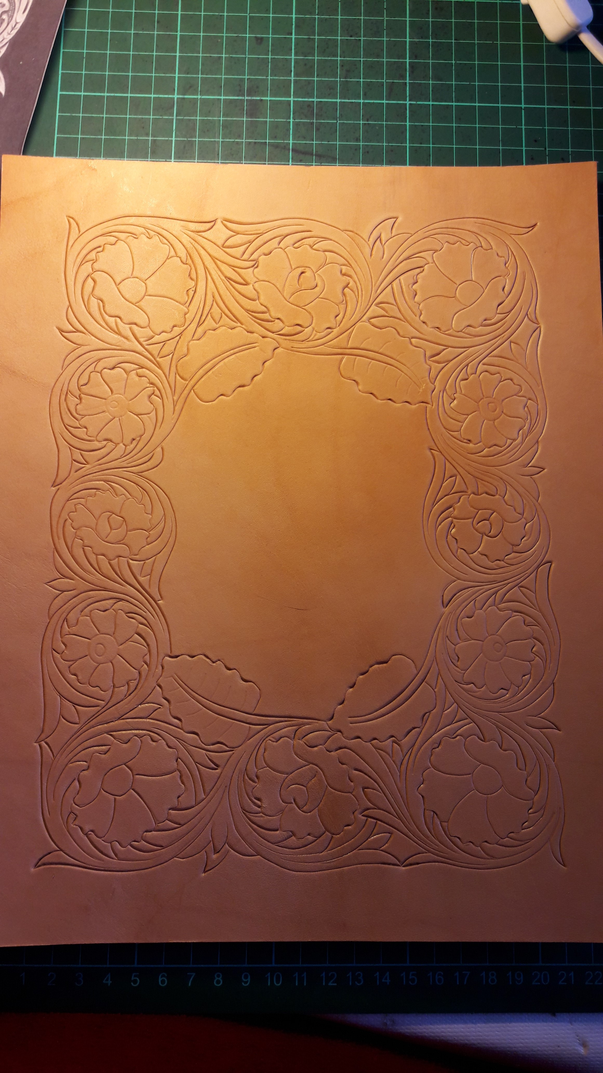

Je mouille, j'attend, je décalque, je passe le swivel et la galère commence. Je me rend compte que mes fleurs sont plus petites que celles du pot à crayon....je galère vraiment, pas moyen de faire des traits plus "fort" ou non, je ne maîtrise vraiment rien, je suis déçue de moi...mais l'après midi se termine, j'ai mal au cou je remballe donc le cuir humidifié dans le sachet plastique et le met à plat jusqu'à la prochaine fois, le lendemain j'imagine.
Tu parles, c'est bien le week end suivant que je le ressort. Le cuir n'a pas séché, je redonne juste un ptit coup de vaporisateur, et commence le "détourage", le beveler. Et là grosse galère....les dessins sont vraiment trop petits, quelle idée! Pourtant mon beveler est étroit, mais ça ne me conviendra pas. Je finis tant bien que mal, je suis encore plus déçue. Je me dis que c'est trop moche, même un ignorant remarquera les défauts.
Je n'ai pas de photo de cette étape, mais j'en ai marre après quelques temps, j'ai finis de tout détourer sauf les fleurs, et je re-range le cuir humidifié dans son plastique.
15 jours passent et on arrive ce dimanche 18 décembre, dernier jour pour terminer le repoussage, je le ressors, il est encore bien humidifié (rho merci pour ce sac plastique pratique!)
Et je passe tout le reste.

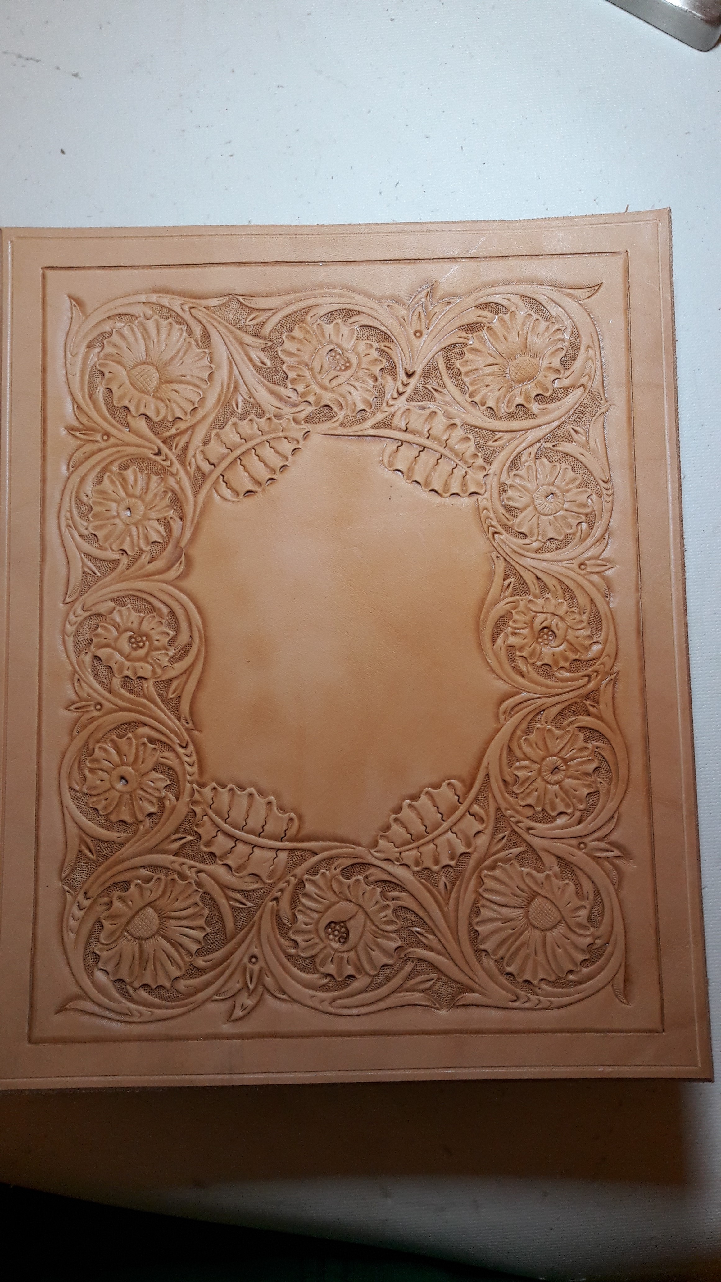

Ma foi ça donne mieux que mes premières estimations mais je suis fortement déçue d'avoir fais de si petites fleurs ça ne m'a pas aidé.
J'ai un marbre de 20cmx20cm bien épais (6-8cm?) ça m'a pas aidé non plus, trop petit pas moyen de caler le cuir et donc de faire glisser correctement les outils.
J'ai remarqué que le swivel n'avait pas été bien passé un peu tard sur certaine parties, je le remarquais seulement quand je passais le beveler, le trait n'était pas suffisant. Peut-être ça a regonflé avec le temps qui est passé et l'humidité.
Et la grosse déception entièrement de ma faute... j'ai pris le cuir dans le collet, j'ai donc des défauts... j'ai acheté exprès une patine pour ce projet, je ne peux la mettre, ça ferait ressortir les grosses veines qui ne sont apparue qu'avec l'humidité au fil du temps et non à la découpe. Du coup...il restera naturel et recevra uniquement un coup d'huile :P
Mais du coup le bord ne sera pas teint comme sur le motif original...j'aimais le bord foncé comme ça...
Maintenant je dois me décider à couper le centre et trouver une bonne solution pour transformer ça en cadre photo.
Je pensais simplement coudre une 2e épaisseur par derrière, en prévoyant à l'avance de quoi le poser sur un meuble et attacher au mur (un peu dans le même principe que ce que Dams à fait sur le sien, un cadre offert à son papa, je viens seulement de revoir ce sujet)
Faire les tranches bien sur, ça ce n'est pas encore fait.
J'ai imprimé ma forme a découper au centre par contre je ne sais pas comment traiter le bord de ce trou... j'imagine que le mieux serait de faire le même trait (swivel + beveler) que ce que j'ai fait sur le trait autour du dessin...
Encore vendredi pour terminer tout ça.
Le plus cloche..c'est d'avoir une cadre photo énorme pour une petite photo au centre... c'est carrément disproportionné. J'aurais mieux fait de faire un porte-clé !

Message par Cylène » mar. 20 déc. 2016 11:41
La dame aime les chats...l'idéal ça serait que je ne découpe pas le centre et que je réalise un motif au centre...je pense même que c'est l'idée première de ce dessin par Tandy. Mais bon, trop peur de me rater, tout serait à refaire et impossibilité dans le temps (ni l'envie). Puis aller dessiner un chat...j'ai eu beau chercher je n'ai rien trouvé qui me plaisait sur le net de déjà "carvé" pour dire d'avoir un fond d'idée, ne sachant pas moi même dessiner!
J'avais pensé à un miroir aussi, ça éviterait de trouver une photo riquiqui au centre... mais bon qui utiliserait un tel miroir, pareil trop petit.
Pff vous l'aurez compris j'ai peur de me foirer sur les dernières étapes de ce cadre photo qui ne me plait déjà pas à moi-même :mrgreen:

Message par Cylène » mar. 20 déc. 2016 12:06
Oulà non pas du tout, ce n'est pas ironique ce que je disais :sweat: y'a pleiiiin de défaut, fort heureusement pour moi on ne sait pas zoomer beaucoup sur les photos.
Je crois que je suis certainement fort déçue à cause du temps que ça m'a pris pour un résultat dont je ne pourrai pas en profiter et surtout qui n'est pas à la hauteur de mes attentes. J'espère du fond du coeur que ça fera plaisir par contre.
Reste à espérer qu'une fois cousu on saura insérer une photo, que ça ne sera pas trop difficile :rofl: J'ai déjà pensé à mettre le coté fleur non pas vers l'extérieur mais du coté intérieur du cadre, je me dis qu'une photo glissera mieux comme ça ? :^)

Message par Leather Carver » mar. 20 déc. 2016 12:36
Bonjour Cylène,
Ton repoussage est parfais, le seul reproche que l'on peut lui faire est le manque de profondeur. Profondeur dans le sens coupe, je pense que tu as compris. Pour palier a ce défaut un coup d'antique ne lui aurais pas fais de mal. Il existe un antique qui s'appelle "Hi-liter", Tandy ou autres vendent ça. Cet antique permet de faire ressortir les "cavités" de ton repoussage.

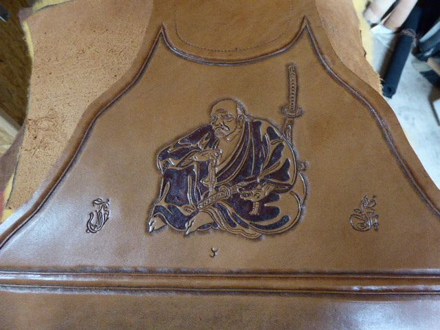

Voici un exemple d'un élément traité au "Hi-liter"
Tu peut remarquer que le trait est soutenu ce qui souligne le repoussage.
Quant tu met un cuir en attente il vaut mieux mettre le plastique au frigo ou, par les temps actuels, dehors. Au frais le cuir mouillé se conserve mieux. Le cuir a tendance à se gonfler quand on le stock trop longtemps dans un sac. Le meilleur moyen c'est de le mettre sous une feuille de verre en mouillent les bords.et remouiller le bords de temps en temps.
Il est vrai que la "figure carving", soit le repoussage des animaux ou humains, est beaucoup plus difficile que le floral ou le géométrique. Mais, il me semble que tu te débrouille pas mal sur les base alors essaye, il n'y a que ceux qui ne risque rien qui n'ont rien. Et puis, si la personne aime les chats, pourquoi tu ne rechercherais pas un motif style "dessins animés" assez proche de la réalité, ça met un cachet et l'idée, suivant le sujet, client comme motif, peut être, tout en étant personnalisé, originale.
Voilà, bonne continuation.
Jacquy. 8)
Ps : J'ai failli oublier. En fonction de mon exemple. cet façon de repoussage qu'il y a sur mon exemple s'appelle de la "silhouette". pourquoi pas un chat dans le même style ?
Si tu veut je peux chercher un sujet dans mes affaires le cas échéant.

Message par Cylène » mar. 20 déc. 2016 13:04
Merci Leather!
Oui pour la profondeur je comprend très bien c'est également mon ressenti, je pense que la partie du cuir choisie (collet coté flanc plutôt que dosset) et le temps d'attente (et sans frigo aussi^^) n'ont pas aidé.
Sur le pot à crayon ça s'enfonçait beaucoup mieux et j'ai fait la même chose pour mon ressenti à l'humidité sur le cuir donc ici c'est pas une question de trop mouiller ou non, mais bien le cuir et la façon de le stocker. Et j'ai utilisé les mêmes outils.
Au pire je peux tester le dessin d'un chat et si ça va pas...couper et en faire un cadre photo!! (je viens de tilter... que si je ratais c'était pas forcément perdu :P )
Dans tout les cas je l'essayerai sur un autre morceau de cuir avant.
Pour le motif... je vais encore chercher mais je n'ai rien trouvé dont je me sens capable malgré ce que tu en dis, et surtout de joli. Quelque chose de moins réaliste mais plutôt "comic" ou stylisé me semble plus approprié oui. Le figuratif, quand t'as un poil de travers ça se voit tout de suite. J'ai commencé mes 1er repoussage avec du Al Stolmhan, superbe dans les livres, super galère à réaliser je confirme :P
C'est vrai qu'un chat dans le "style" de ton dessin serait super :cheers:
Pour l'antique j'en ai en fait, mais si tu regardes en bas à droite du cadre ainsi qu'en bas au milieu tu as deux "veines" qui ressortent. Si je met l'antique, même si je bouche les pores avant avec un bouche pore, ça va foncer. Nous avons eu le cas sur les pots à crayons, j'ai peur que ça ne fonce de trop, qu'en penses-tu?
Sinon oui un antique, à la base, était prévu, j'ai acheté l'antique finish mahogany que j'ai bien aimé en résultat au stage (pas trop noir ou brun, un brun un peu "rougeatre").
Je n'aurai pas l'occasion d'en avoir un autre avant vendredi matin (dernier délais pour finaliser et toute la couture à faire)
Tu risquerais de le mettre malgré les défauts du cuir? Ne risquent-ils pas de trop ressortir? (même si je bouche bien les pores avant).
J'ai également du tan Kot pour bien nettoyer le surplus qui serait là où il ne faut pas qu'il soit, mais bon, c'est pas efficace à 100% :P

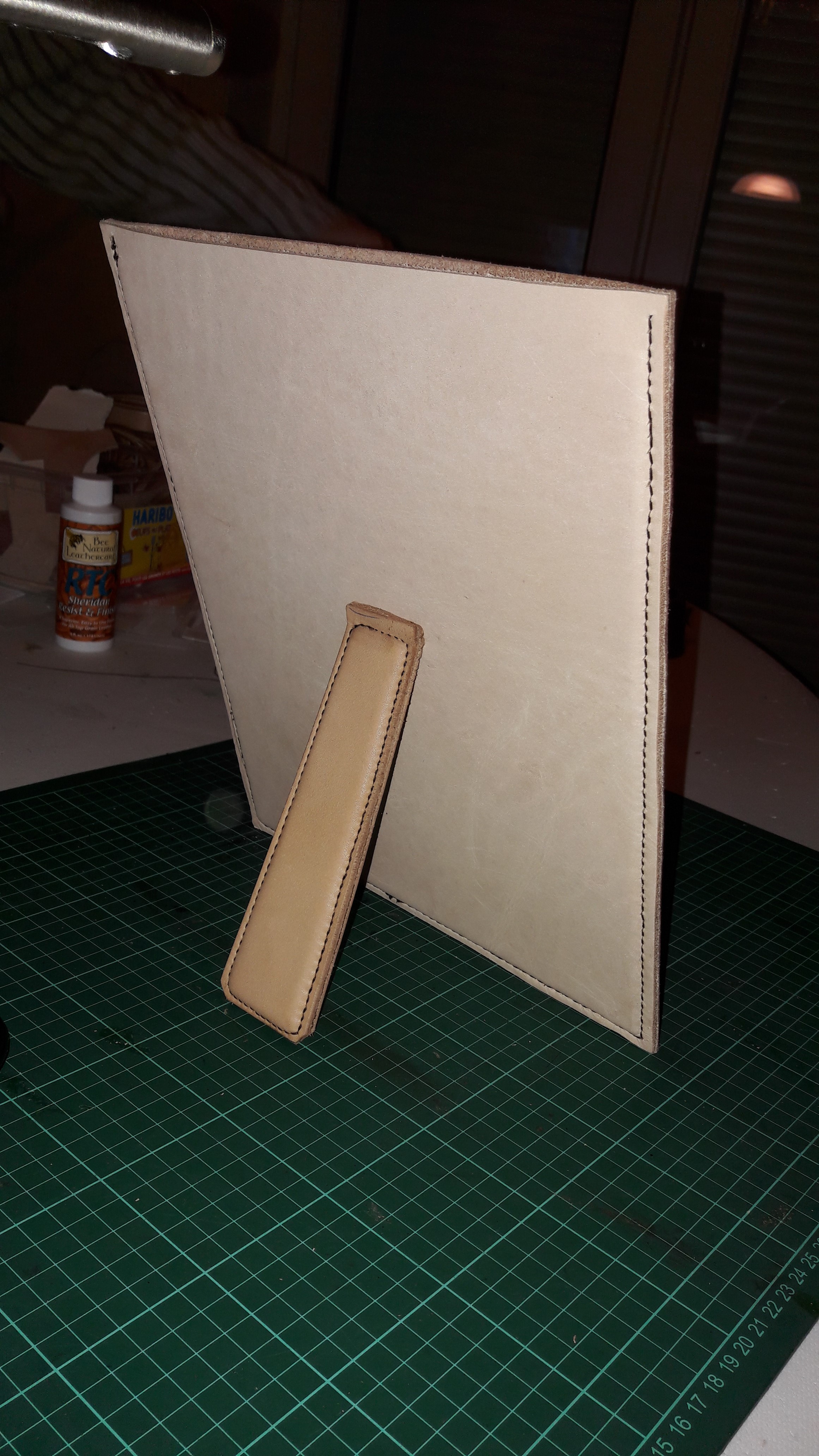

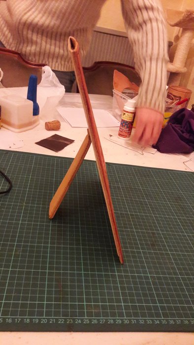

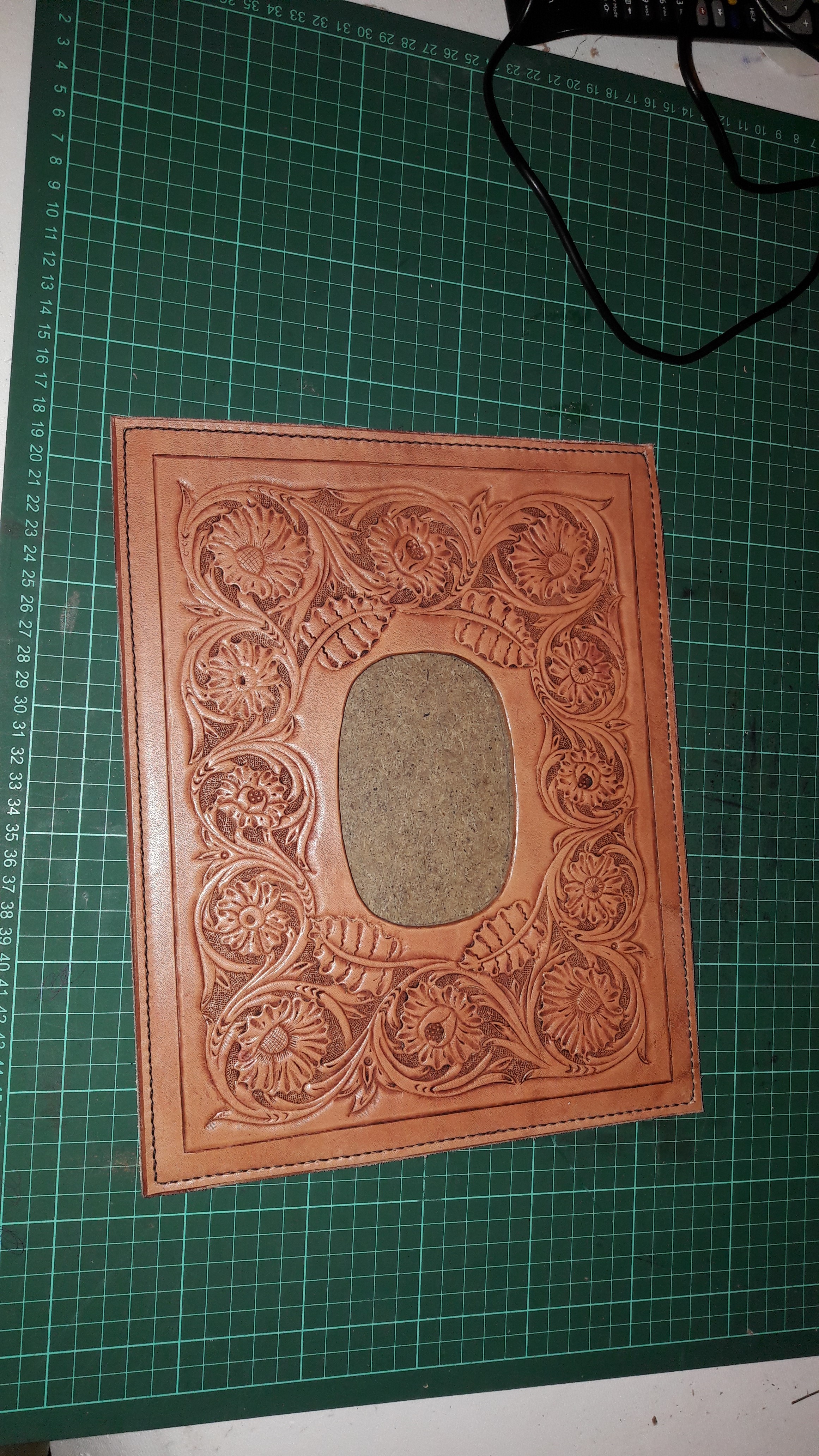

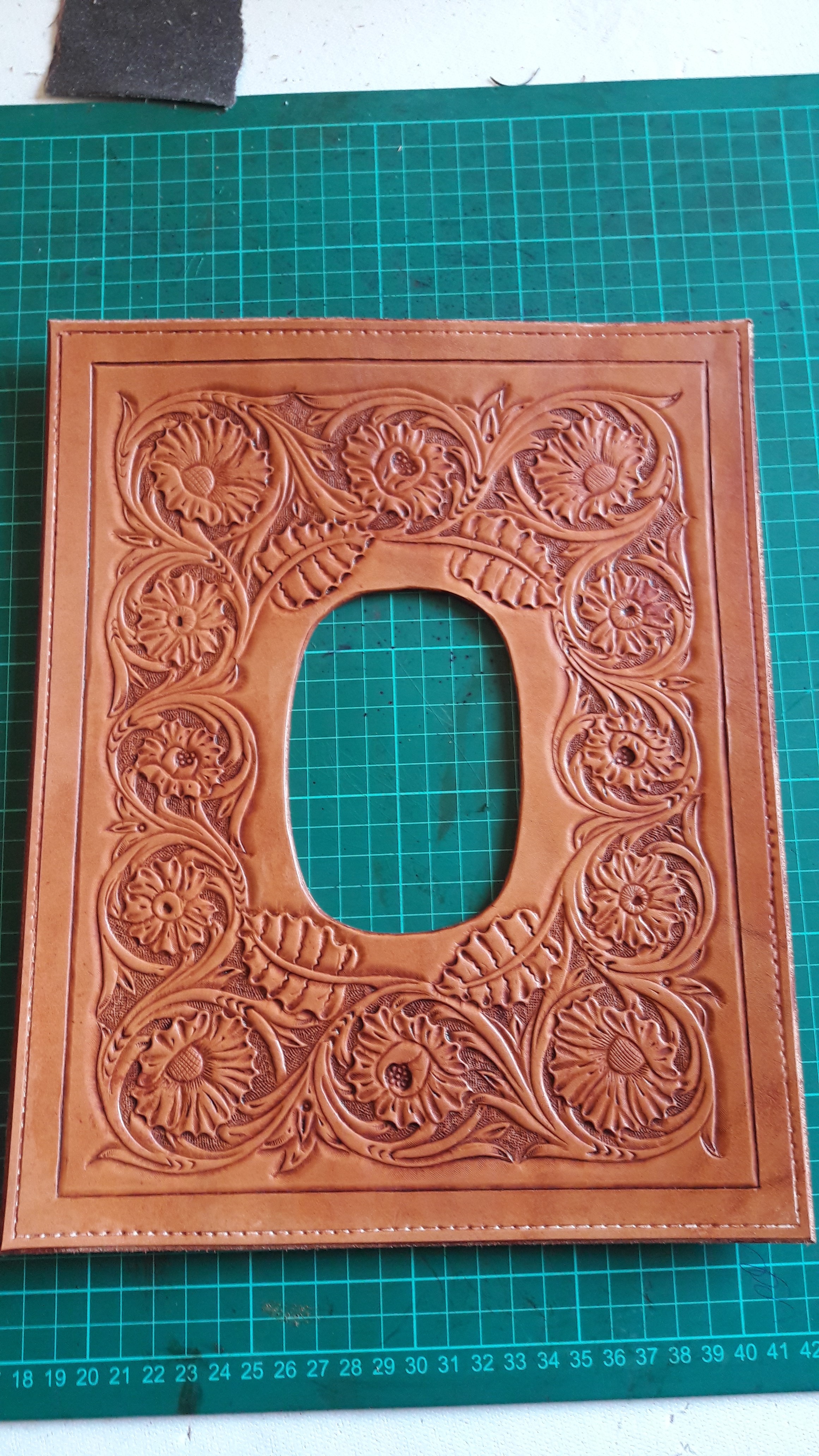

Bon cadeau fini et livré à temps.
Je ne sais pas si il a plu, faut dire c'est quand même spécial comme genre.

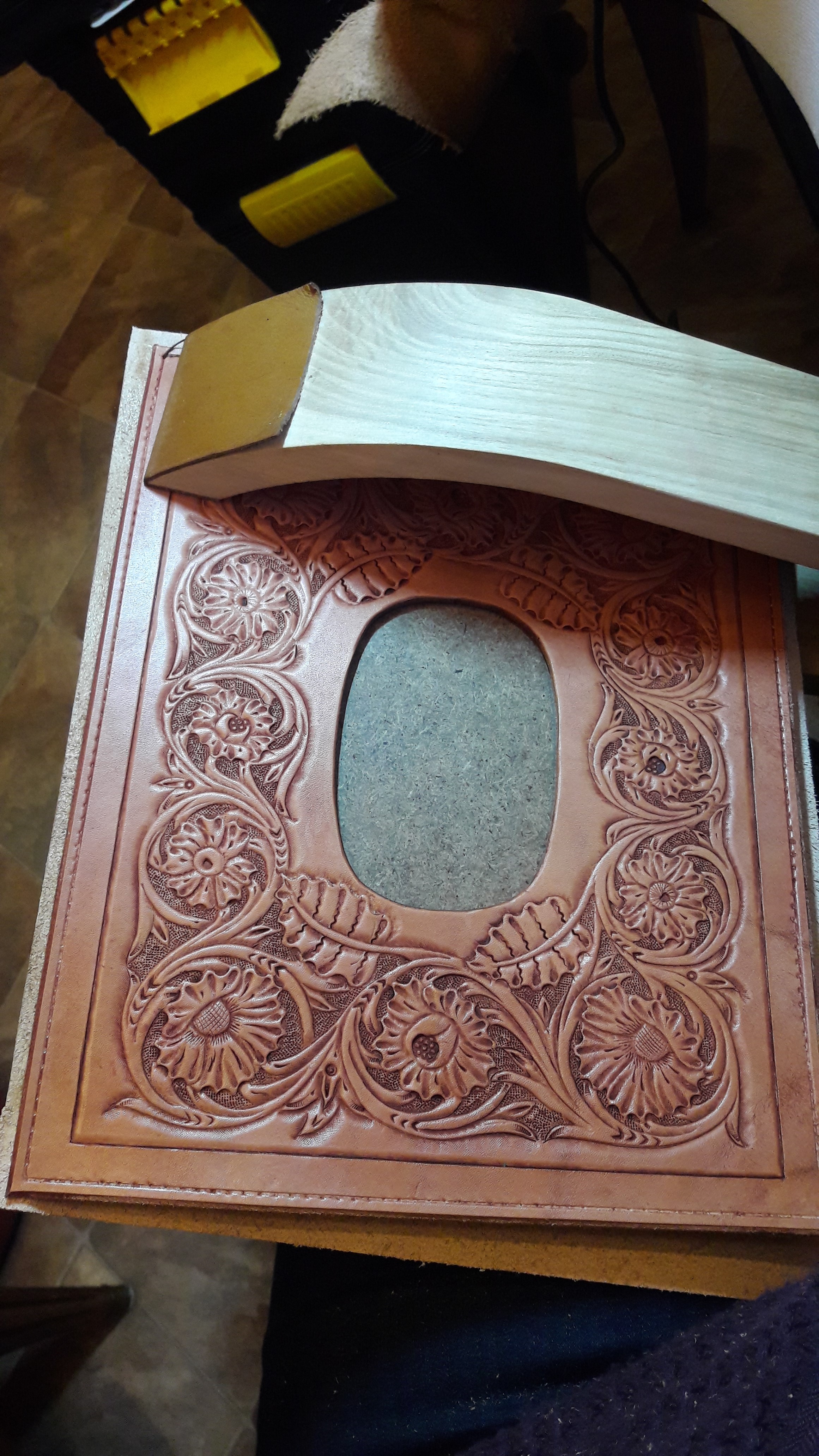

Préparation avant couture et teinture. Bon je suis déçue de moi sur la patine car j'ai oublié d'appliquer un truc avant, on voit un peu moins la patine que je ne l'aurais cru du coup. Pas grave j'aurai appris pour la prochaine.
Couture. Le fond a été cousu et seulement coupé à ras-bord par la suite.
Une plaque d'Unalite (= fond de meuble) a été insérée à l'intérieur afin que tout reste bien plat, solide, et rigide. Et aussi pour faciliter le glissage d'une éventuelle photo.
Non le pied n'a pas été oublié...cousu préalablement, un morceau d'unalit à l'intérieur aussi.
Re: Cadre photo
Message par Leather Carver » lun. 9 janv. 2017 12:29
Bonjour Cylène,
Le chat me manque mais c'est pas mal.
Bonne journée.
Jacquy. 8)
Messages : 1576
Re: Cadre photo
Message par Cylène » lun. 9 janv. 2017 12:42
A moi aussi, le trou pour la photo fait petit par rapport au cadre du coup... enfin en vrai ça choque un peu moins.
L'année prochaine je fera ides porte-clé, ça sera plus simple :mdr:
Merci à toi aussi!

Message par filcordo » mar. 10 janv. 2017 17:31
et bien très franchement faire ça à la sortie d'un stage et être capable de le réaliser de a à z avec ou sans chat , moi je dis bravo !!parce que entre le moment ou une main/voix experte te ""guide"" et le moment ou te retrouve seule devant ton cuir et tes matoirs y a bien souvent un gouffre !!!!!
et si quelque chose me """choque""" ce serais plutôt la taille de l'espace pour la photo , que j'aurais peut être fais un peu plus grand ,encore que ???
je trouve ton idée cadeau très sympa !!! et pis t'aurais aussi pu arriver avec une boite de chocolat à 5 euros !!!
je trouve que tu peux/doit être contente de toi !!!!

Bravo, c'est réussi et personnellement j'aime bien travailler des cuirs avec un léger relief, mais chacun a sa façon de travailler et ses goûts. Plus jeune , j'ai pratiqué l'artisanat et je n'ai pas été trop attentif au fait qu'il y ait des veines dans le cuir sauf pour de très petits objets ou des ceintures étroites.
Pour le relief de ton motif, tu pouvais peut-être le retravailler à la cuiller si le résultat de ton beveler ne te donne pas satisfaction.
Quand je vois ça, j'ai hâte de m'y remettre.
Félicitations, Michel

J'aime beaucoup!
Puis-je te piquer l'idée et la mettre dans un coin de ma petite tête pour peut être un jour en faire un? ;)
Messages : 1576
Re: Cadre photo
Message par Cylène » lun. 6 févr. 2017 10:35
Ha oui la cuillère, en plus j'en ai, mais je n'y pense pas dans "le feu de l'action"!
Hâte de voir ça Gepetto, je suis certaine que tu n'as pas perdu la main ;)
Bien sur Gobniu ! Je n'ai absolument rien inventé, enfin je ne pense pas :lol:
