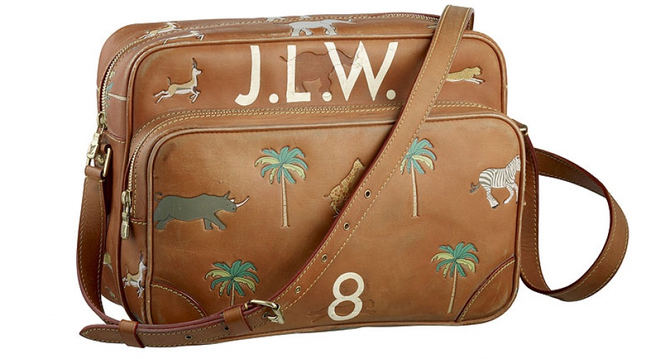

J'aimerais si quelqu'un aurait une idée de comment ce résultat (voir fichier joint) peut être obtenu sur du cuir.
Marquage et couleur en même temps? Existe il une machine capable de faire les deux? Est ce fait main?
Je suis un peu perdue comme vous pouvez le voir.
Merci d'avance!

Bonjour Emilie,
Sur ton exemple, je pense que le marquage est une empreinte, du genre que l'on fait avec des matoirs dit 3D, mais en plus gros.
Soit avec une presse, voir à chaud, en chauffant l'empreinte.
Pour ce qui est de la couleur, je pense à une peinture acrylique (les lettres en blanc) voir aussi sur les motifs.
Tu pourrais, en faisant du repoussage faire le même style, et en colorant à la main, au pinceau.

ce genre d'impression est faite dans l'industrie , avec tout ce que cela comporte de matériels , et le rendu à la mains n'aurait sans doute pas le même rendu , même si cela ne veux pas dire que ce serait moins bien !!! certain arrive à des résultat tout aussi satisfaisant !!!!!
