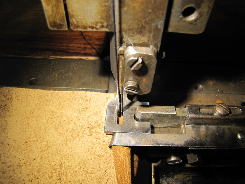

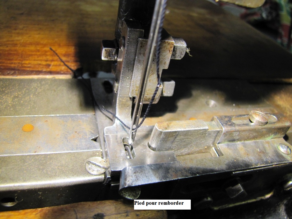

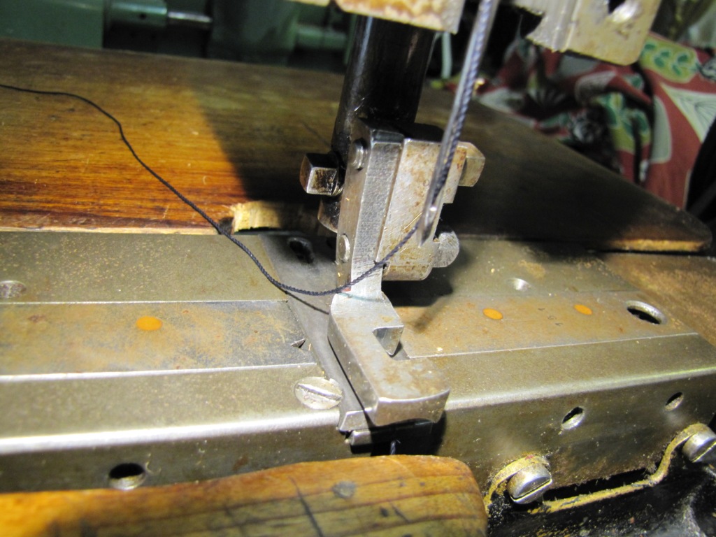

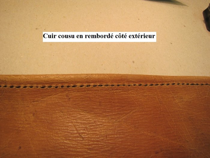

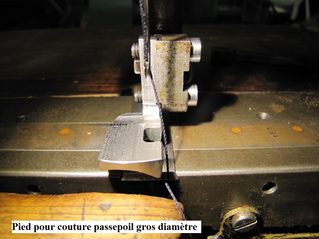

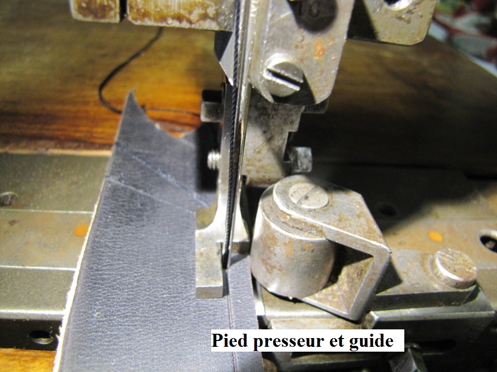

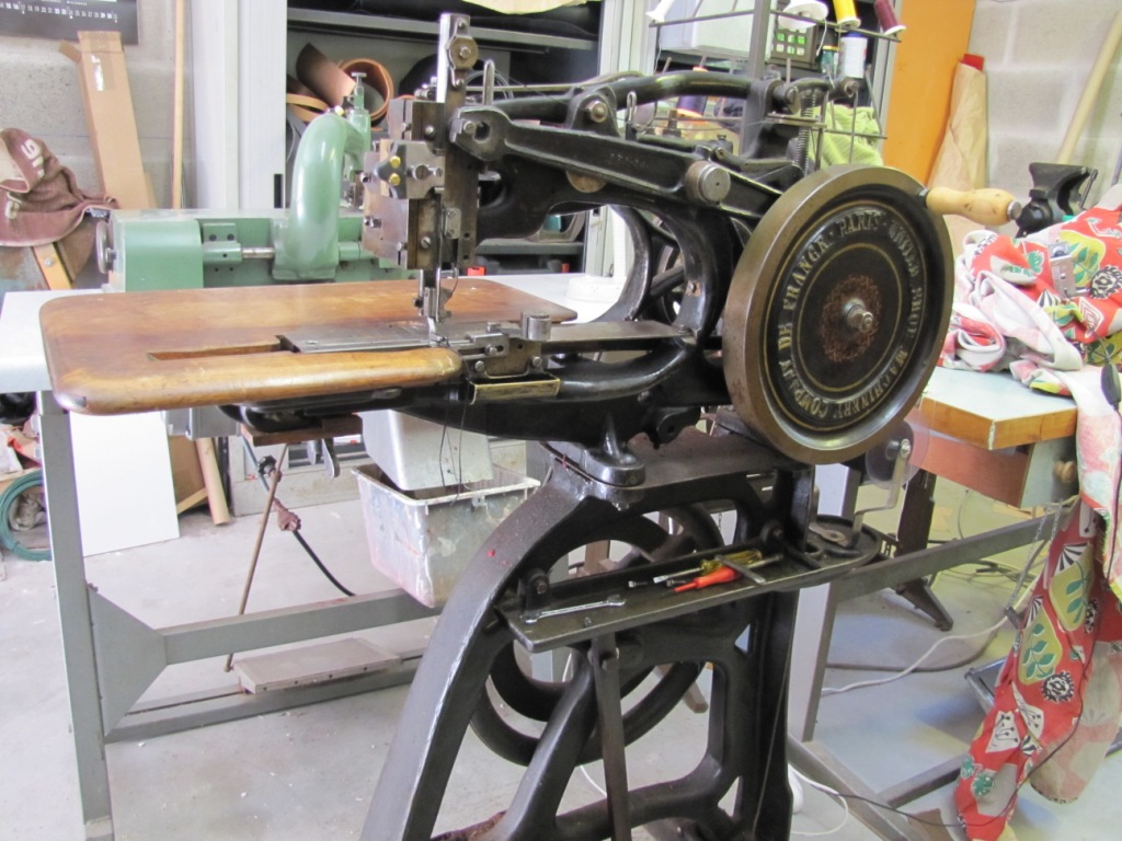

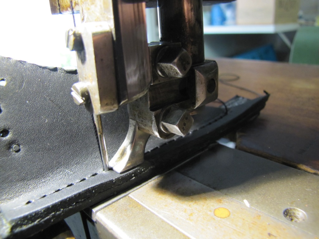

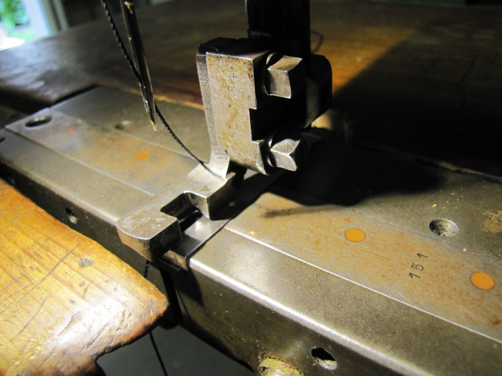

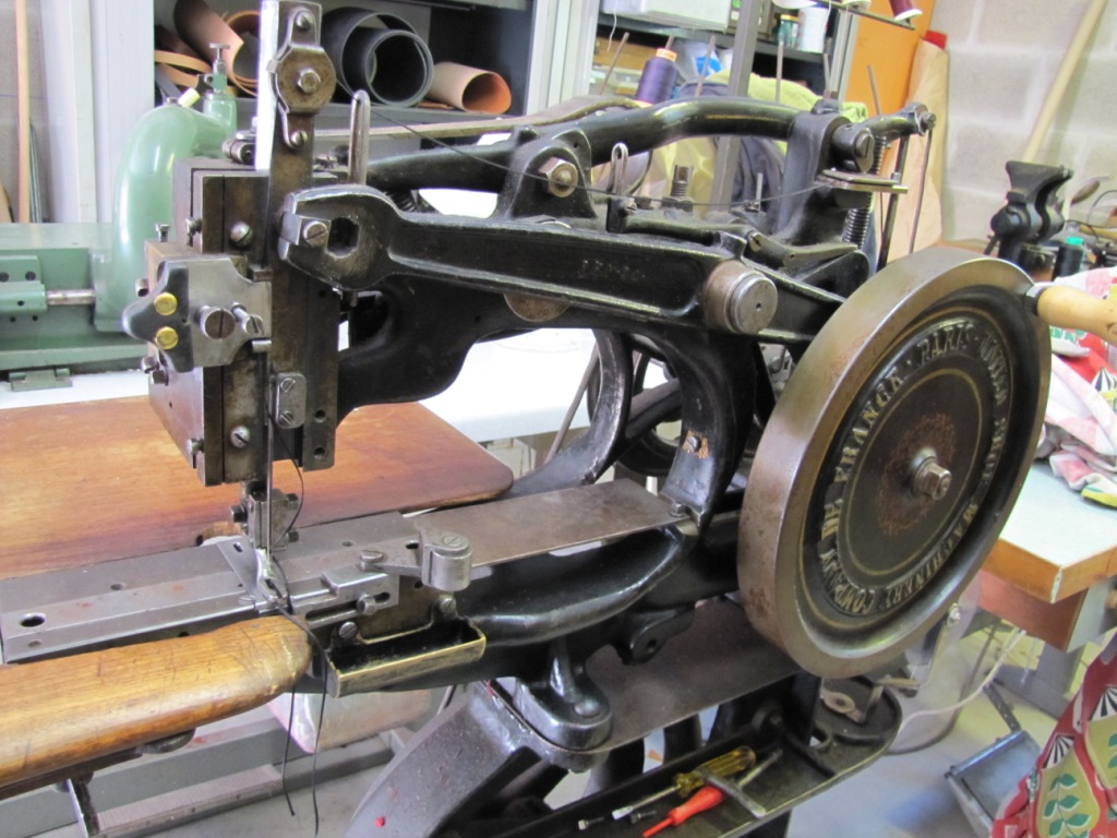

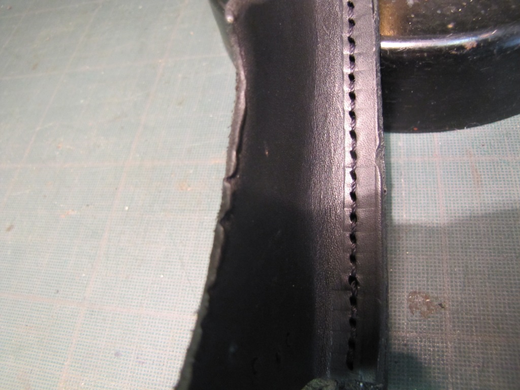

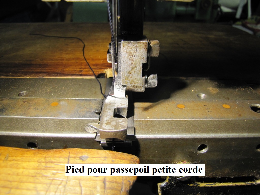

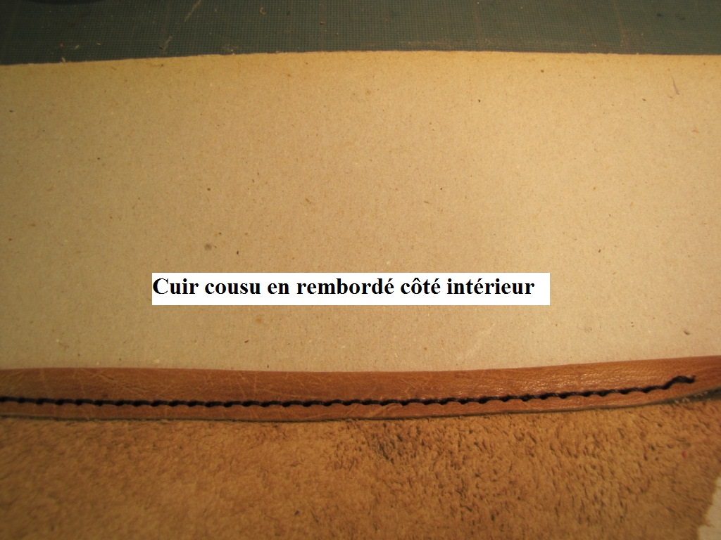

Bonjour à tous, je suis ravi que Marshal ait créé un sujet sur cette machine que j'ai la chance de posséder.

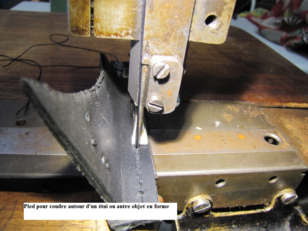

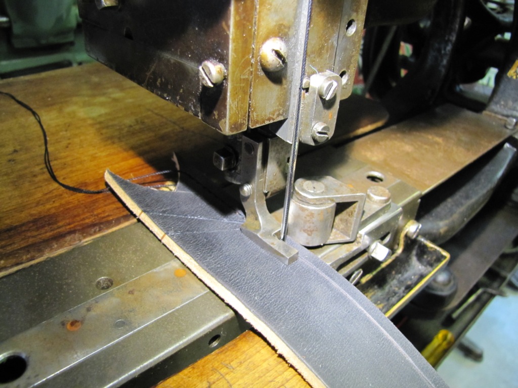

Je vais mettre en pièces jointes des photos de plusieurs accessoires qui m'ont été vendus avec la machine dont je pense avoir découvert l'utilisation, mais peut-être des spécialistes de cette machine corrigeront mes erreurs.
N'hésitez donc pas à le faire, d'autant que le mode d'emploi est très confus et que la dame qui m'a vendu cette machine ne connaissait pas du tout son fonctionnement (elle m'a même certifié lorsque je suis venu la chercher qu'elle avit la possibilité de coudre en marche arrière).

Re: Accessoires pour United
Merci

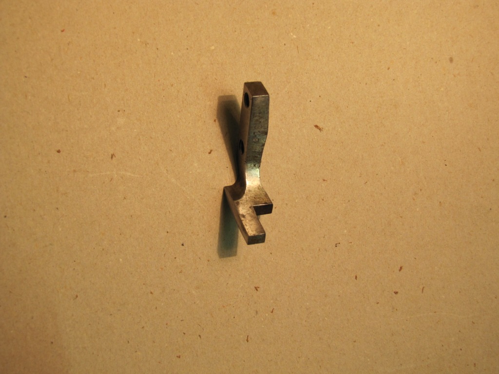

Arf, les pieds à jonc
Super les photos pour visualiser l'utilisation
A l'occasion pourrait tu faire des photos des pieds (enfin surtout ceux pour les joncs que je n'ai pas) démonté face et dessous (et un profil si atypique) pour pouvoir faire une liste plus exhaustive et mieux visualisé les équipements et leurs utilisations.
quel belle acquisition !!!! et alors les accessoires ça c'est du top de top !!! il est tellement rare de pouvoir se procurer tout les petits à côtés des outils que lorsque c'est le cas c'est vraiment une aubaine !!!! par contre je trouve que mes aiguille en 250 ressemble à des pieux mais là c'est quoi du 300 ??? y a pas c'est pas avec celle là que tu feras de la petite maroquinerie !!!!
mais pour le reste bourrellerie/sellerie quel bonheur d'autant que d'après ce que j'en sais tu peux passer 25 ou 28 mm sous le pied !?
