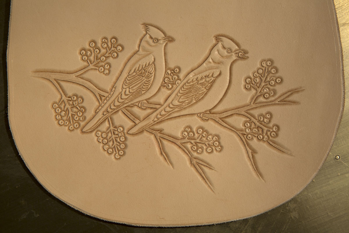

Alors voilà, ayant été inspiré par le sac que Jacquy (Leather Carver) nous a montré dans sa présentation :shock: , Merci Jacquy :hai: , je me suis dit que j'allais essayer de faire un truc qui puisse ressembler à la même chose :sweat: .
Les morceaux sont coupés, les oiseaux sot repoussés................... et c'est tout :-P , le week-end était trop court pour aller plus loin, et trop rempli aussi ;) .
Voici donc deux photos des oiseaux:

Salut Thierry,
C'est pas mal, vraiment pas mal.
Maintenant tu vas prendre une éponge, tu vas légèrement mouiller le motif, c'est à dire la pièce en entier, parce que le mouillage partiel laisse toujours des traces. Le mouillage doit toujours être uniforme. Tu vas prendre un modeler, ce que moi j'appelle une cuillère, et tu vas arrondir ton sujet, soit les oiseaux, on ne doit plus voir les traces d'outils, par ex, au niveau du cou etc.... Puis les bords, sur le ventre des sujets etc... Les tiges des branches etc.... Enfin tu vois ce que je veux dire. Mettre un peu de "poils", enfin ce n'est pas des poils mais le couteau (swivel knive), si tu vois ce que je veut dire, ça donnera l'impression de petites plumes. Observe mes sujets tu verras qu'ils sont arrondi et texturé.
Mais c'est pas mal vraiment.

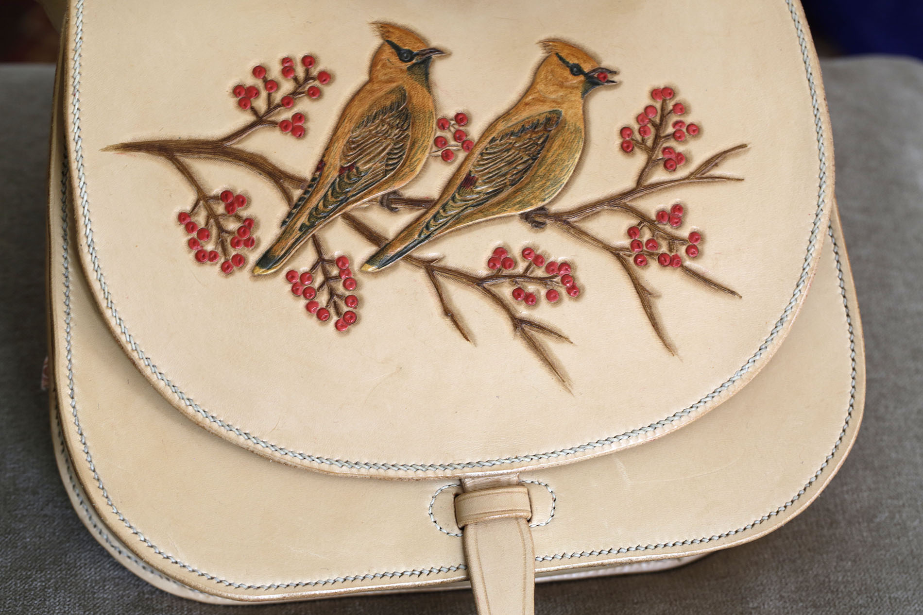

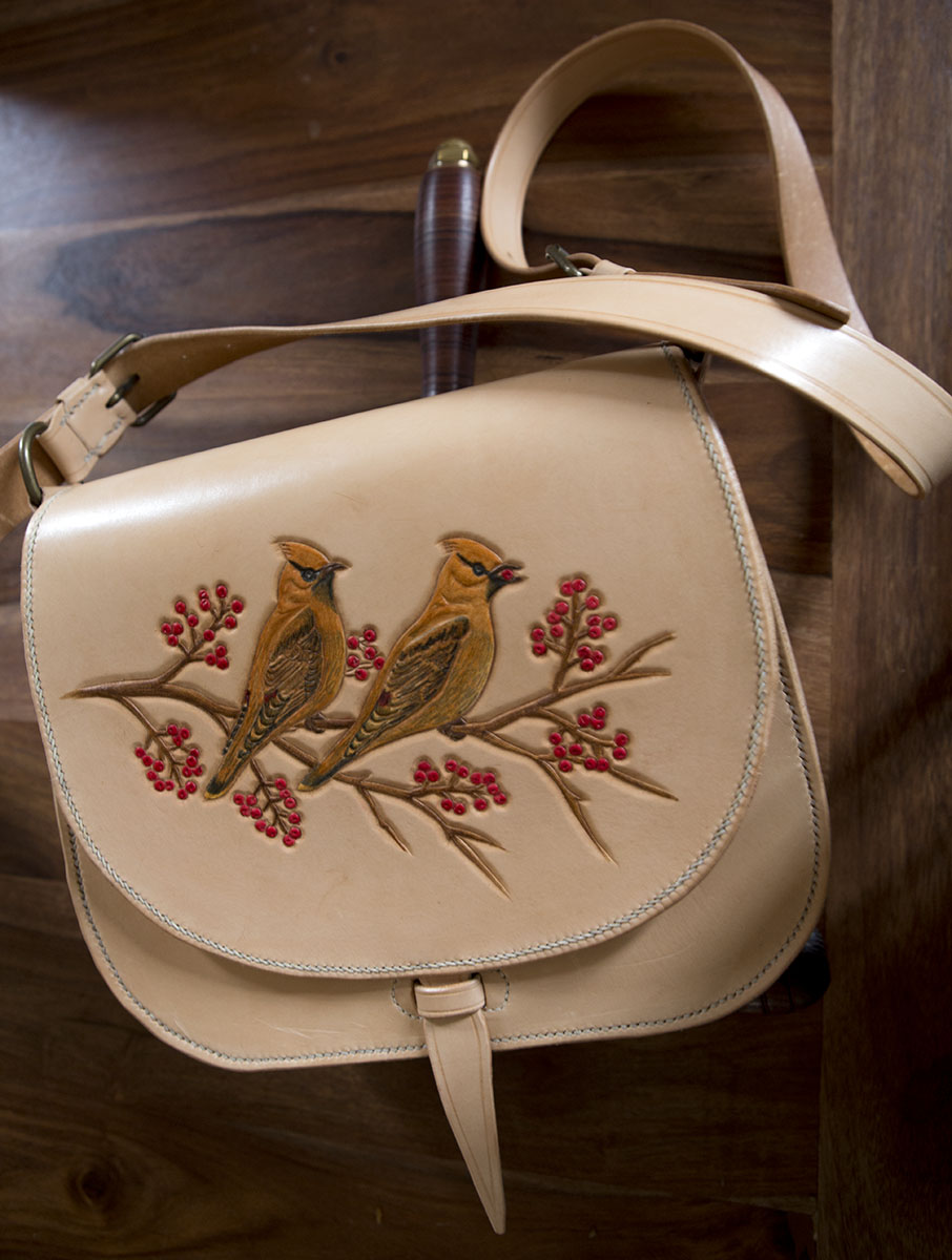

Voilà, j'ai modeler un peu les contours, barbouiller les zozios de couleurs et tout assembler.
Reste les finitions, mais voici une photo intermédiaire :$
La principale difficulté vient du fait que le coté chair du cuir est enduit d'une sorte de résine, impossible de coller chaque éléments, ça ne prenait pas ;( en même temps, je me suis arrangé avec des pinces pour faire tenir en place.
Le second problème est que ma pince à coudre a ses mâchoires nues, et cela a marqué le cuir par endroits ;( ;( ;( Par contre rien à voir avec le fait de coudre entre ses genoux :rofl: :rofl: :rofl: :rofl:
Messages : 1684
Re: Un sac pour ma belle
Message par Cylène » lun. 6 juin 2016 14:21
Ouah Tipit!!
Je sais pas quoi dire moi hein...
Pour les mâchoires sur ma 1ere pince je n'avais pas mis de cuir, je trouvais ça dommage. Ca n'a jamais marqué mon cuir (mais je travaille principalement du cuir de sellerie déjà bien "gras" et pas "sec" comme le cuir a repousser donc il marque évidement beaucoup moins.
Sur la nouvelle reçue j'ai mis un cuir ... ben je le regrette il m'ennuie beaucoup malgré sa finesse, je ne suis pas au plus près comme l'autre... mais beaucoup en mettent! Question de goût/préférence à mon avis. Si ça marque vraiment ton cuir faudra peut-être y penser :(
Sinon pour le coté chair, avant de coller (et encore plus coté fleur quand ça arrive), si quelque chose t'en empêche, tu peux griffer les zones à encoller (sans dépasser sur les parties visibles évidement) avant d'appliquer la colle.
Sinon ben comme dis plus haut, pour le sac, j'ai rien à dire je saurais pas en faire autant :D Les couleurs donnent très bien en plus! Elle doit être ravie :cheers:

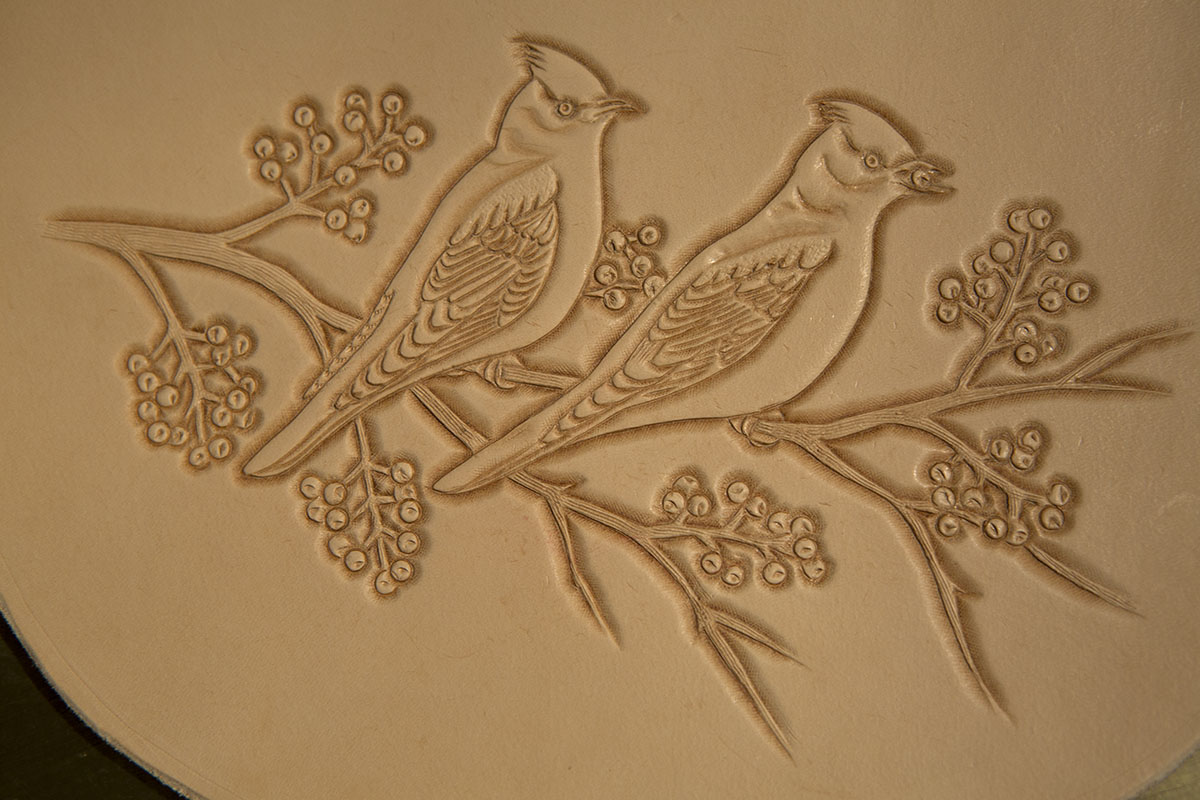

Hello Dams, oui oui il y aura des photos une fois les finitions terminées, mais il faut patienter un peu, les soirées de la semaine sont courtes :mdr: . Ça va venir, en attendant en cliquant sur la photo on peut l'agrandir un peu :hai:

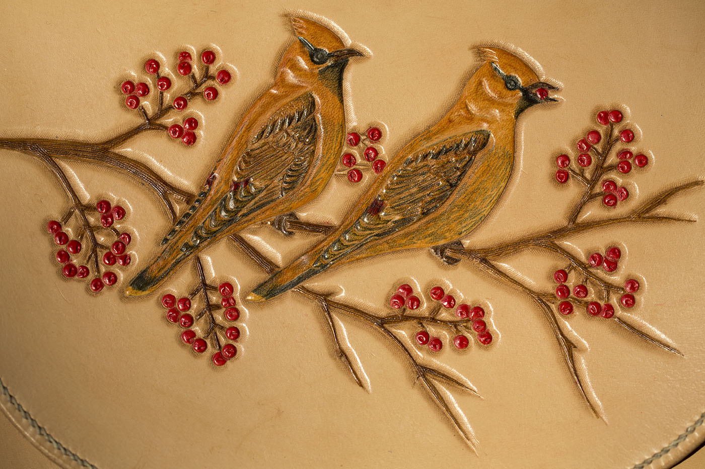

Bon Edit, à la demande de Dams, voici un recadrage du motif, un peu flou et c'est promis j'en ferais une avec l'objectf macro une fois fini et avec la bonne lumière, mais cela donne une idée:

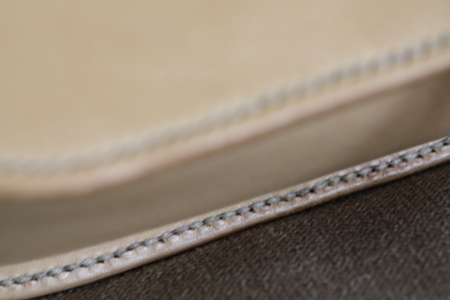

Message par Cylène » mar. 7 juin 2016 08:31
Je ne l'avais pas vu sur l'autre, as-tu déjà martelé tes coutures? ( si tu n'as pas encore martelé on verra (normalement) moins les traces "obliques" à chaque point de couture, si tu l'as déjà fait ben je sais pas ^^)

Bonjour tout le monde,
Non je n'ai pas marteler les coutures :tmi: , cela fait partie des finitions à terminer :P
Voici, une photo en entier dues ziozios barbouillés, comme pour les autres cela s’agrandit en cliquant dessus :sweat:

Une fois de plus je vais t'épingler.
Lorsque j'ai agrandis ta dernière photo j'ai remarqué une chose qui me gène un peu.
À tu remarqué, sur le repoussage que j'ai fais sur le sac à main, j'ai mis de la profondeur en y ajoutant un Back-ground.
Peut être voulais tu le laisser comme cela ou l'a tu oublié ? Avec c'est, à mon avis, mieux.
Le reste je te l'ai déjà et sinon c'est, dans l'ensemble, du bon boulot.

Salut Jacquy,
oui j'y ai pensé, faire un matage sur le fond et autour des oiseaux, mais je ne maitrise pas encore ces matoirs là.
Le mieux étant l'ennemi du bien j'ai préféré m'abstenir au risque de tout foutre en l'air :devil:
Mais comme il y aura d'autre occas, je vais perséverer :clap:
Et puis je ne savais pas trop quelle matage utiliser :x
Message par Leather Carver » mar. 7 juin 2016 13:22
checkered fin, comme j'ai dit ailleurs, plus c'est fin plus c'est joli.
Jacquy

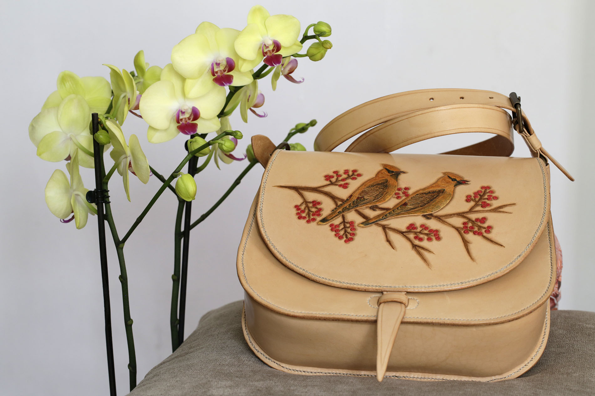

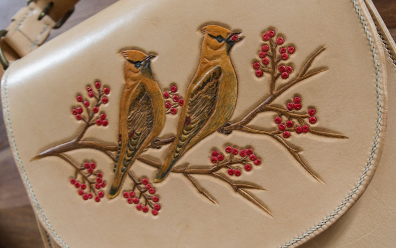

Bonjour tout le monde, voila, le sac est terminé, livré .... :levi:

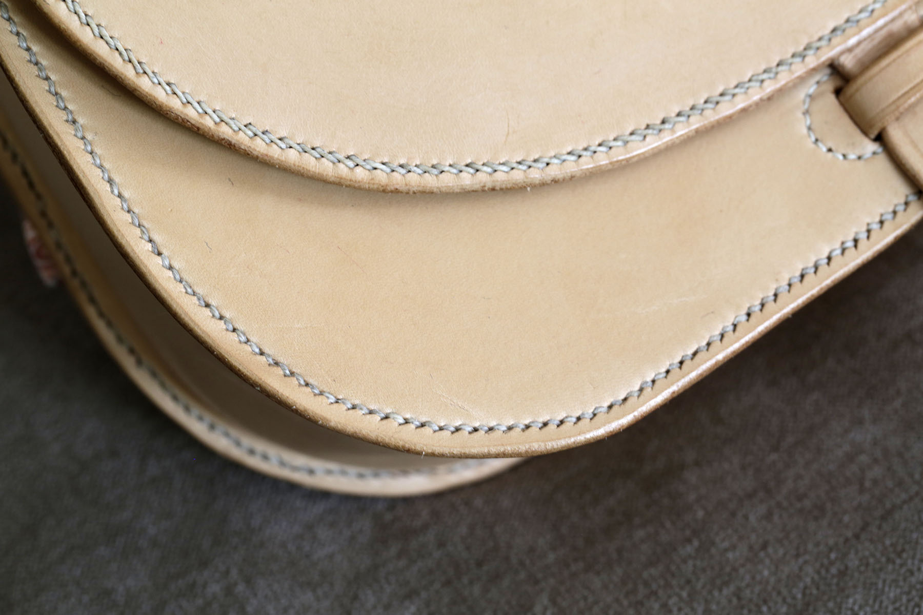

Voici quelques photos supplémentaires, des coutures; à ce propos j'ai une question, quand on coud le soufflet sur le panneau avant, on perce par le panneau avant, normal, mais quand on coud le soufflet sur le panneau arrière, est ce que l'on perce par le soufflet, ou par le panneau arrière ??? :?:
J'ai percé par le panneau arrière, du coup, le long du soufflet, les points de couture ne sont pas toujours :roll: alignés :tmi:
Enfin place au photos:
Message par Dams » dim. 12 juin 2016 21:09
Coucou Thierry. Bravo bravo pour ce travail !!!
Sauf erreur, sur ta 2 eme photo, ton rabat est cousu avec la technique du point anglais. J'aime beaucoup le rendu de cette couture.
Je n'ai qu'un seul regret sur tout ça : qu'on ait pas de photo des différentes étapes, ça aurait été chouette :-D

Normalement ce sac est assemblé par laçage, comme je ne suis pas équipé pour ça, j'ai fait en couture, mais je trouvais le rabat un peu vide , alors j'ai oser adapter :tmi: . La couture est, sauf pour la languette de fermeture, purement décorative :emo:
Je ne connais pas je nom de cette couture, dessus on avance de deux points, et en dessous on recule d'un. Je sais qu'elle est utilisée en cordonnerie, c'est Tictac qui en avait parlé dans un article sur différent point.
