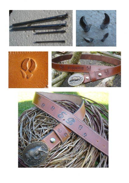

On m'avait commandé, une ceinture sur thème de la chasse avec une boucle sanglier; n'ayant pas de matoirs 3D avec un sanglier ( d’ailleurs, si quelqu'un avait un "tuyau", j'ai épuisé toutes mes adresses,... pas trouvé...). J’avais, parmi les 25 ou 30 en stock, le cerf qui a très souvent orné ces ceintures.
Seconde commande, mais pas de cerf cette fois ci, fallait trouver une solution...j'avais 2 jours devant moi; 4 clous, un coup de meule, lime d'horloger pour fignoler, et... c'est le pied :lol:
Un matoir à pas cher.

L'idée est pas mal, mais je pense que tu sais que l'on peut faire des "traces" avec le couteaux puis un "checkered beveler" et le back ground avec un matoir checkered lui aussi.
Mais je suis sûr que tu sais cela.
