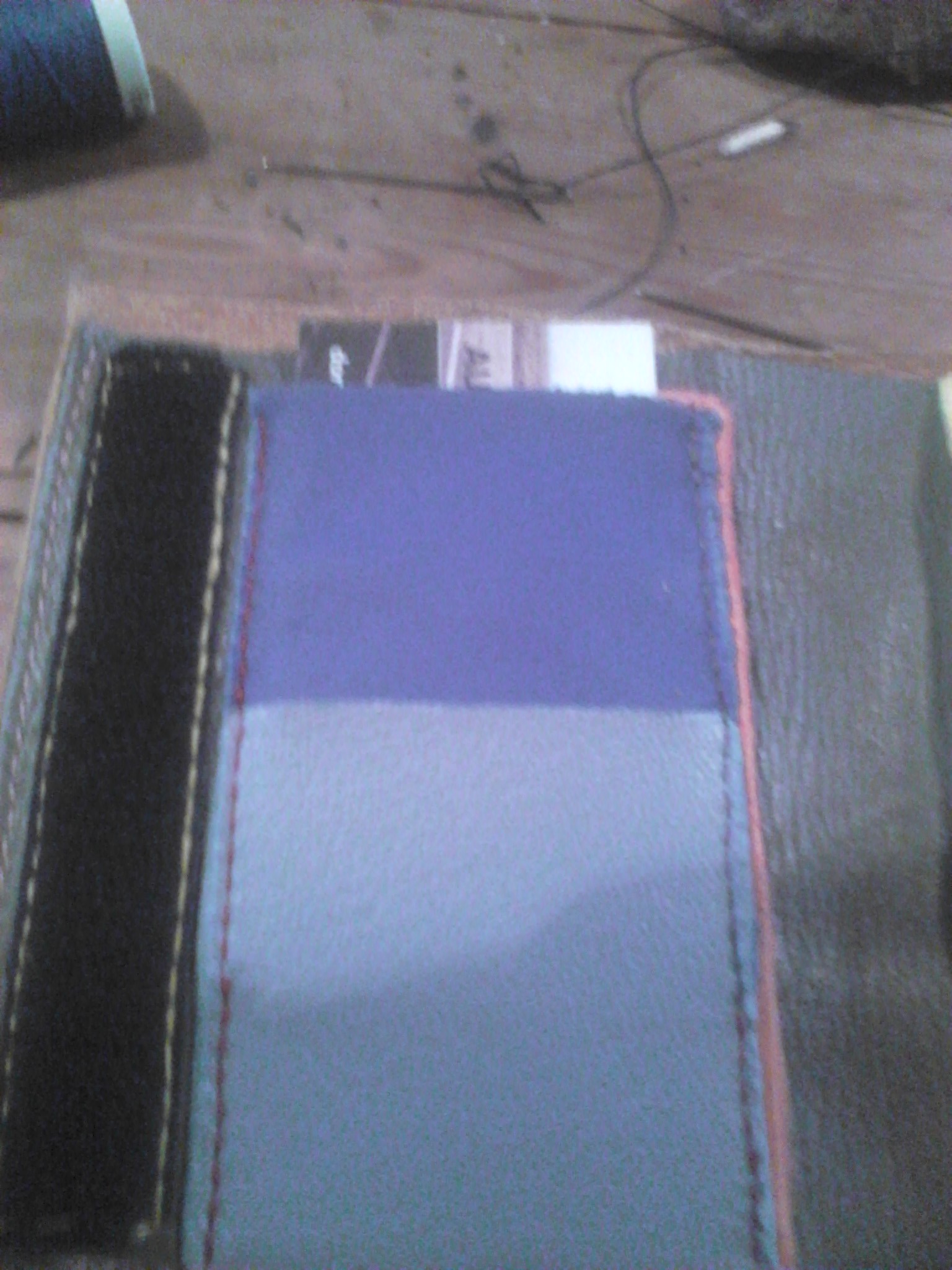

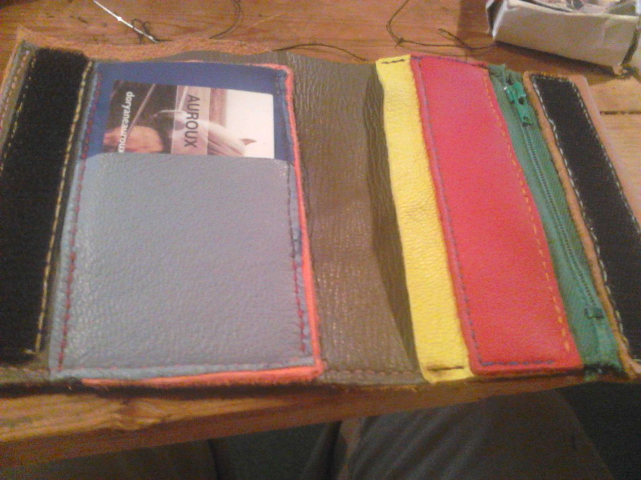

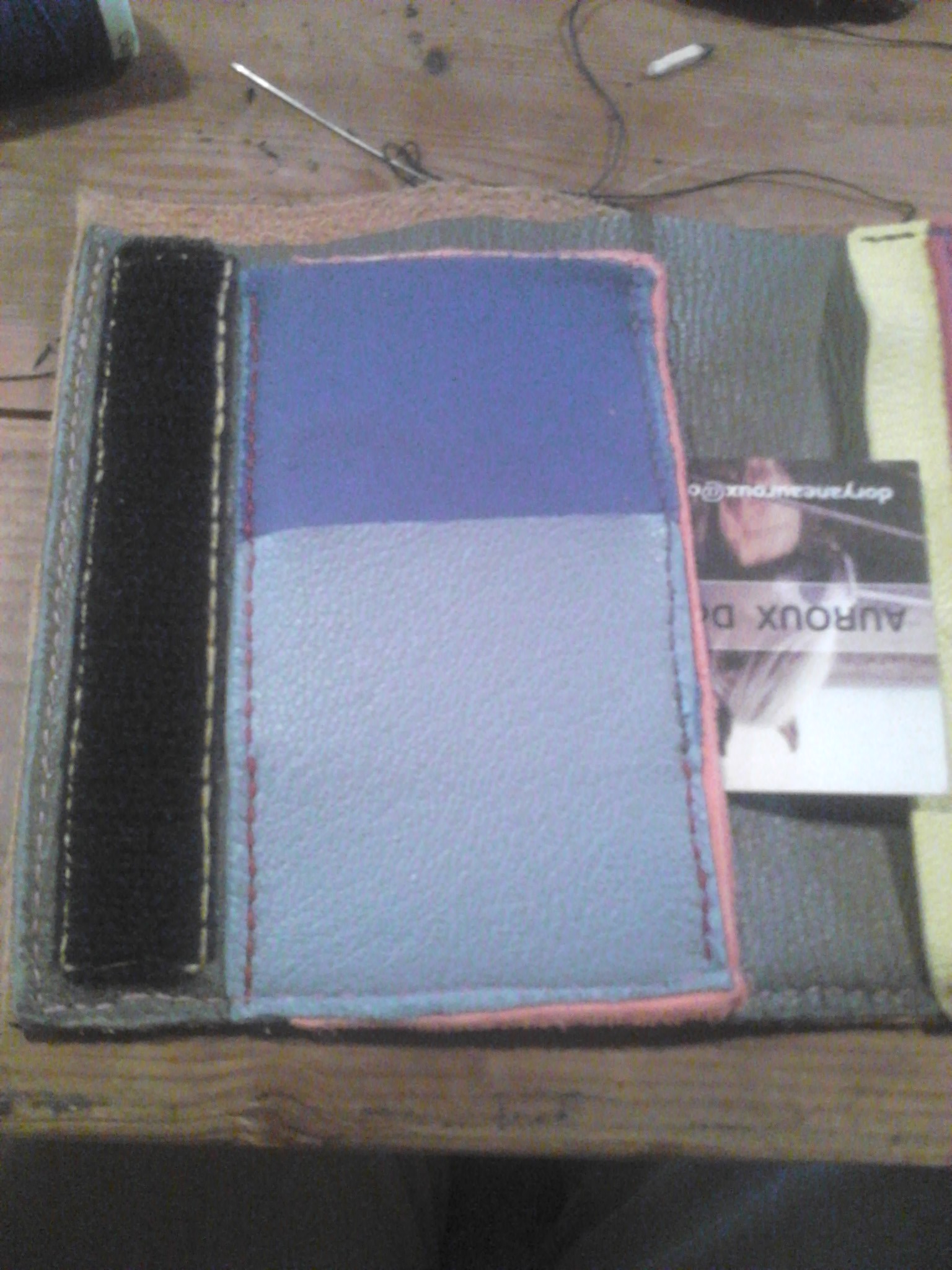

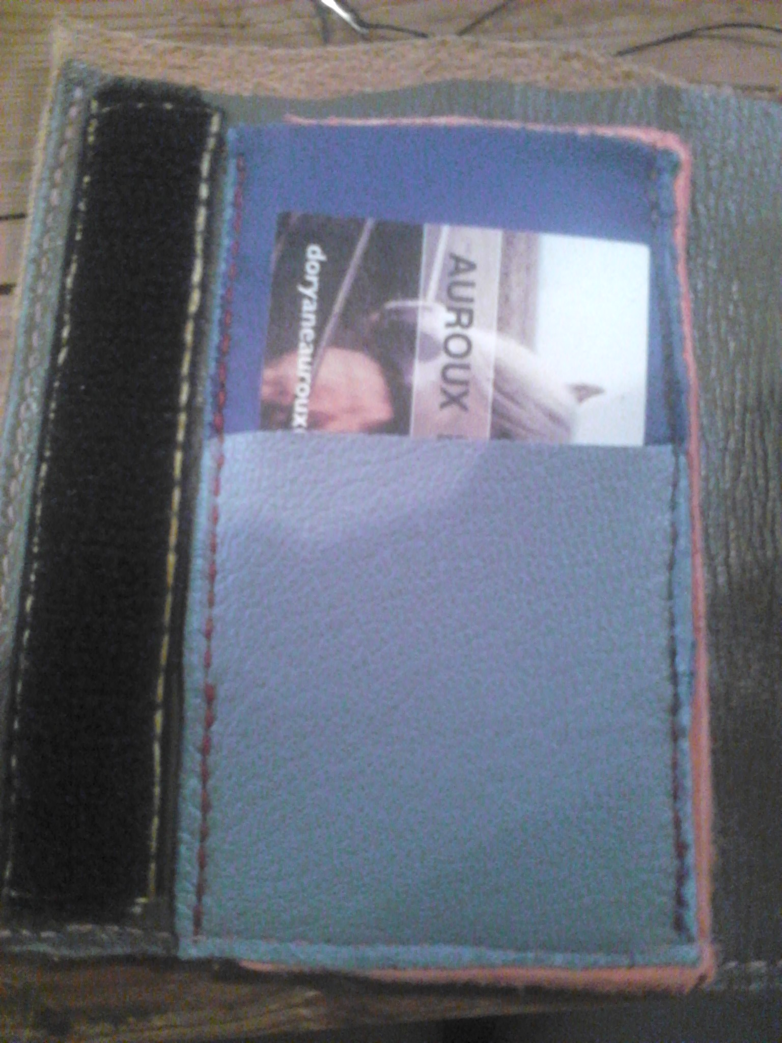

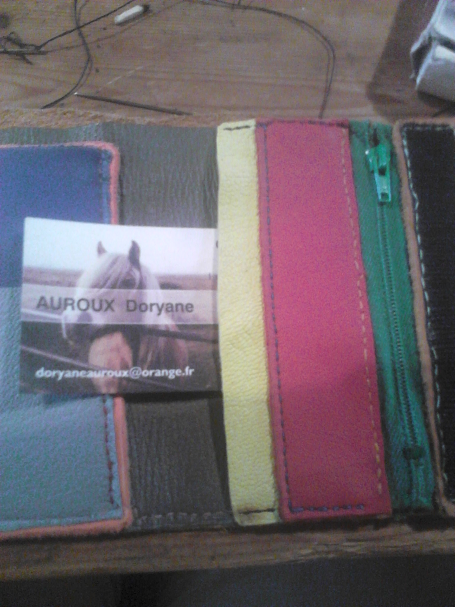

voici l'unique porte feuille que j'ai fait c'est pas du grand art mais il fallait tenter

Coucou, comme promis et avec un peu de retard me voilà (ici je vois bien les photos, bizarre, y' ades potses où je ne les vois pas).
J'aimerais pour les différents projets que tu nous as montré dire ceci, mais je me doute que toi même en les réalisant tu en soi conscient, et on est là pour apprendre et progresser, donc normal que ça ne soit pas nickel dès les premiers essais!
Et donc je voulais juste attirer l'attention sur la régularité de tes coutures. Comment procèdes tu avant de coudre, est-ce que tu marques bien une ligne de couture au compas (ou autre procédé) avant de coudre, cela afin que ça soit bien parallèle au bord?
Si tu ne le fais pas je ne peux que te le conseiller: Prendre un compas à pointe sèche (il s'agit de compas sans mine de crayon, les deux pointes sont en fer, ça coute rien au brico
). Tu fixe la distance que tu veux entre le borde et ta couture sur le compas.
Ensuite tu claques une des deux pointes contre le bord, et la deuxième pointe va te dessiner un trait parallèle au fur et à mesure que tu tires le compas vers toi (en maintenant donc bien la première pointe contre le bord du cuir).
Tu auras ainsi une trace fine sur ton cuir, où tu viendra percer avec ton alène, et tu seras parallèle au cuir. Ca sera plus joli
Je vois que tu as fais sur le modèle présenté ici plus haut, 2e photo, un trait de "rainette" (le trait plus clair). Pourquoi ne pas avoir cousu dessus? C'est son but premier à cet outil (incruster le fil à l'intérieur de ce trait de rainette, ce qui protège des frottements).
Ça n'empêche pas de faire un 2e trait décoratif bien entendu. Mais si tu as cet outil, sers-toi en pour faire de jolies coutures bien parallèle au cuir, tes projets paraitront beaucoup plus propre (et plus joli) de cette manière, ça évite un point qui part trop près du bord, puis trop loin, puis la ligne finit par ne pas être droite
Je me doute que tu l'as remarqué, mais je dirais de travailler ça en premier, puis ben c'est très bien il faut un début à tout, comme tu le dis, fallait bien se lancer pour commencer!!

Re: Portefeuille Pegap
ok avec cylène ! mais j'ajouterais :
si tu prends un cuir tanné végétal c'est plus rigide et plus facile à coudre, les peaux et cuirs souples sont plus faciles à coudre à la machine.
salut a tous
déjà je suis consciente de sa mais tu as raison vovone je travaille qu'avec du cuir mou et sa me met souvent en difficultés.
deuxieèmement je travaille avec un compas pointe sèche et ensuite je passe ma roulette sur mon trait et ensuite je perce avec une alène losange (j'ai remarqué depuis le temps que sa vient de comment je perce et comment je tiens mon alène qui me fait dévier)
le tracé en haut au bord de la couture c'était "effet déco" avec le buis
le fait de coudre des scratch me posent de vrais difficultés
ce porte feuille date d'il y a 4 ans j'espère bien m'être améliorée
je vous avez dit que les photos bahhhhh on aurait pu s'en passer lol
merci pour vos conseils les filles
