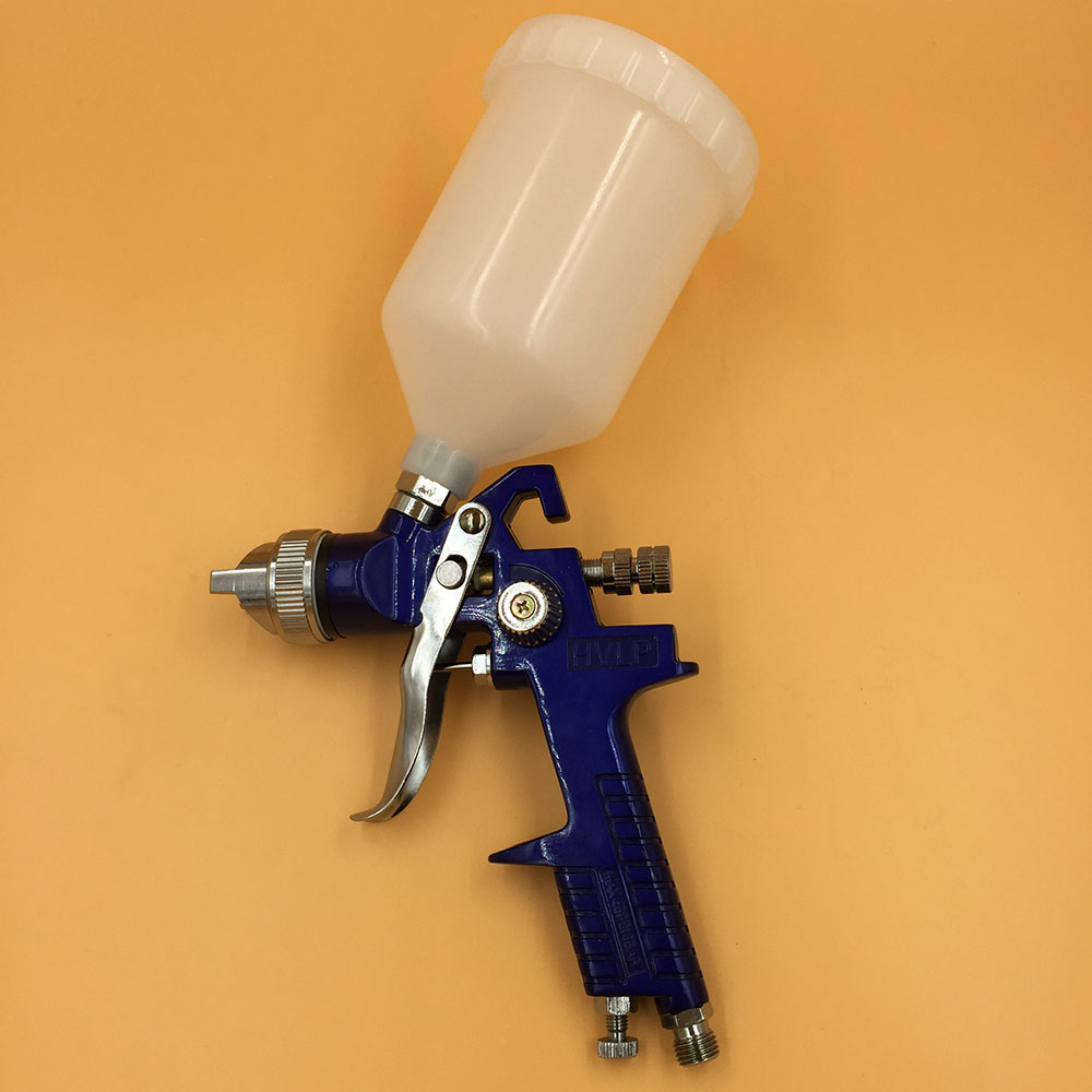

Pistolet-bouteille-peinture-peinture-pulvérisateur-hvlp-1-4-pistolet-tasse-poudre-professional-pistolet.jpg
J'ai oublié de vous montrer le pistolet. Je n'ai rien dit à propos du masque et des gants, vous y aurez pensé sans que j'en parle....
