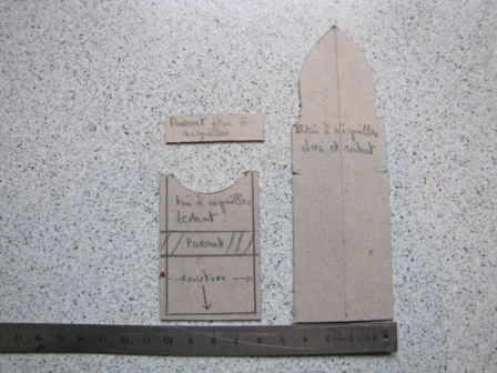

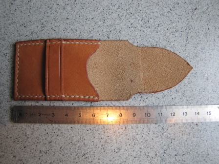

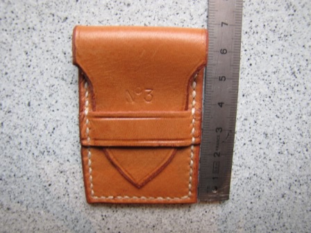

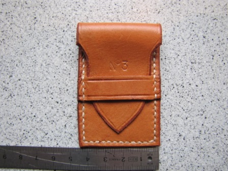

j'ai depuis peu de temps un monsieur qui vient dans mon atelier que j'initie à la sellerie, pour qui je réalise en ce moment un holster (conforme à un ancien) pour une réplique de revolver Remington 1860 utilisé pendant la guerre de sécession.
Je posterai des photos dès qu'il sera terminé.
Mais, dans un but didactique, je lui ai fait un modèle d'étui pour ranger ses aiguilles avec le patron en carton pour qu'il en fasse un ou plusieurs par lui-même et ainsi, apprendre la coupe, la couture l'abat-carrage et la finition sur un petit article.
Je ne résiste pas au plaisir de vous joindre les photos qui vous permettront si vous le souhaitez de réaliser cet article avec éventuellement des chutes de cuir, autrement dit, cela revient au point de vue prix à pas grand chose.
L'article a volontairement été réalisé avec ce dont dispose ce monsieur : griffe N°8, fil 332, ce qui est je le concède un peu gros pour cet article.
J'attends vos commentaires, Alain

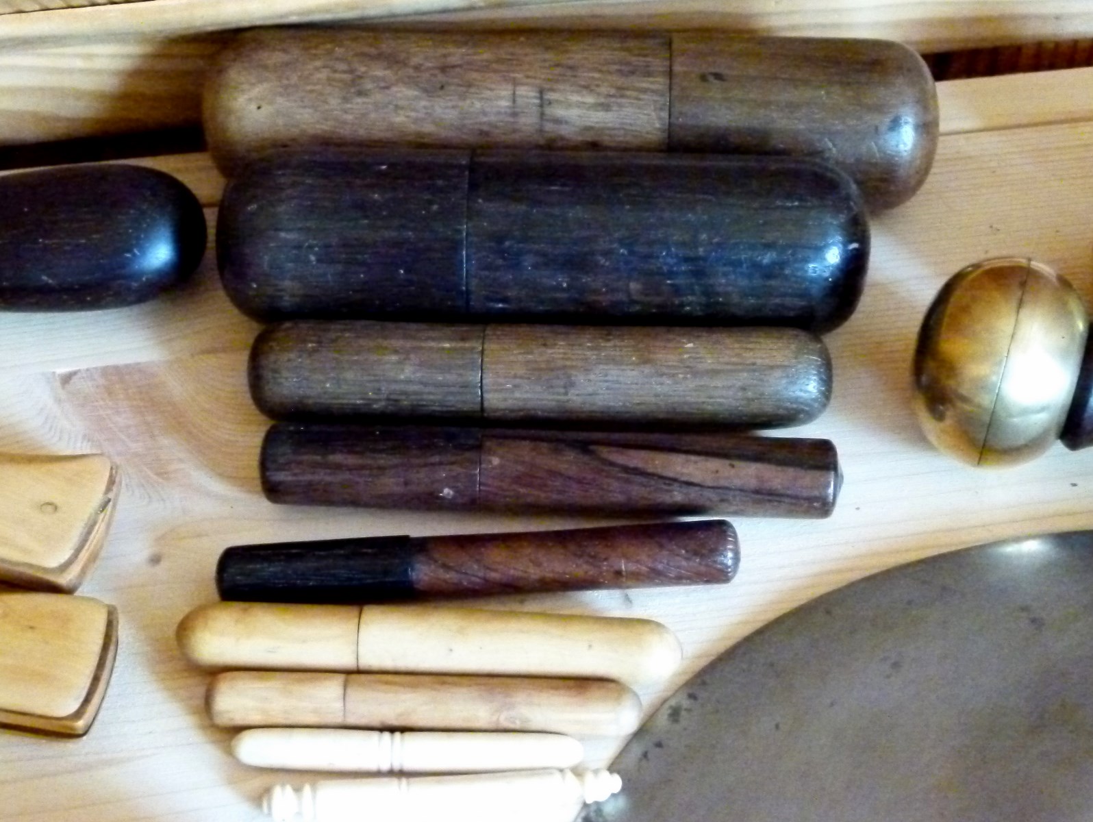

Bon, je trouve cet étui cuir très mimi.. Peut-être pour autre chose que des aiguilles, genre une carte bleue si on adapte la taille? Merci du partage et pour les gabarits
Mais oui, je trouve les étuis en bois bien plus pratiques pour toutes les raisons citées plus haut.
Voici les miens, de plusieurs tailles (scusez la piètre qualité de la photo) ... Les minis en ivoire (ou os?) sont pour les couturières, il y rentre très peu d'aiguilles. Après il y en a 2 en buis, puis des moyens dont 1 en bois type ziricote (veinage noir) .. Les plus gros sont parfaits pour les alènes courbes :
