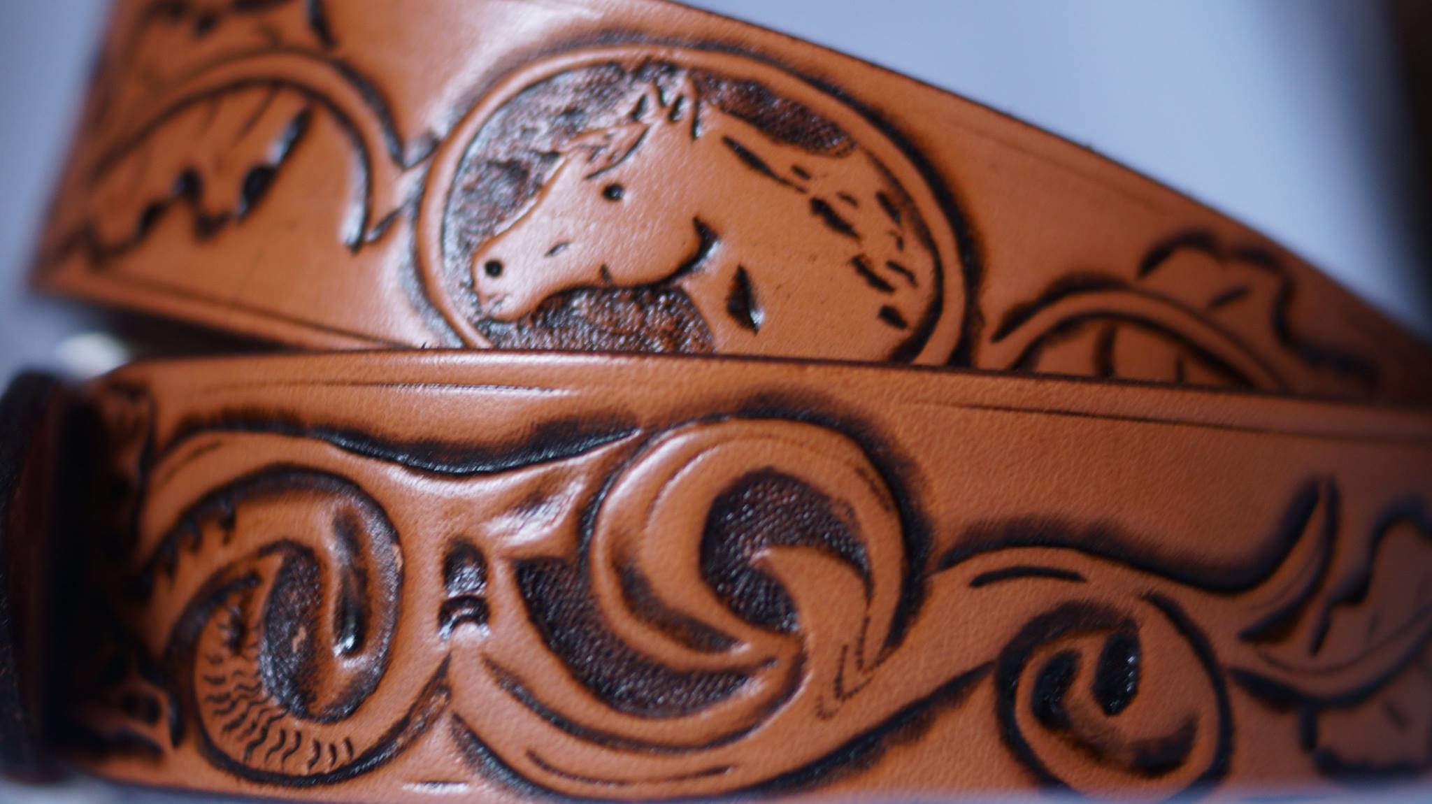

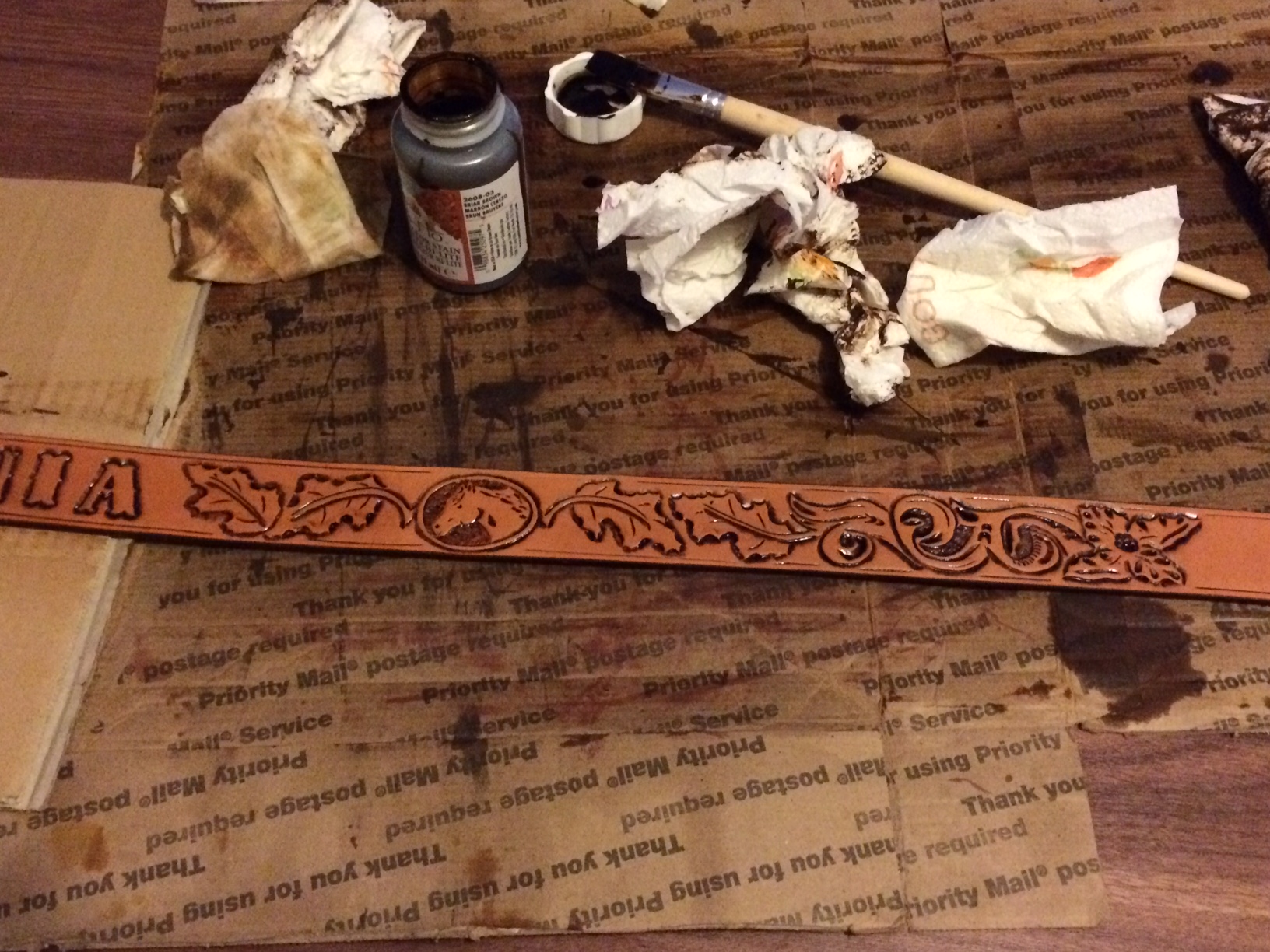

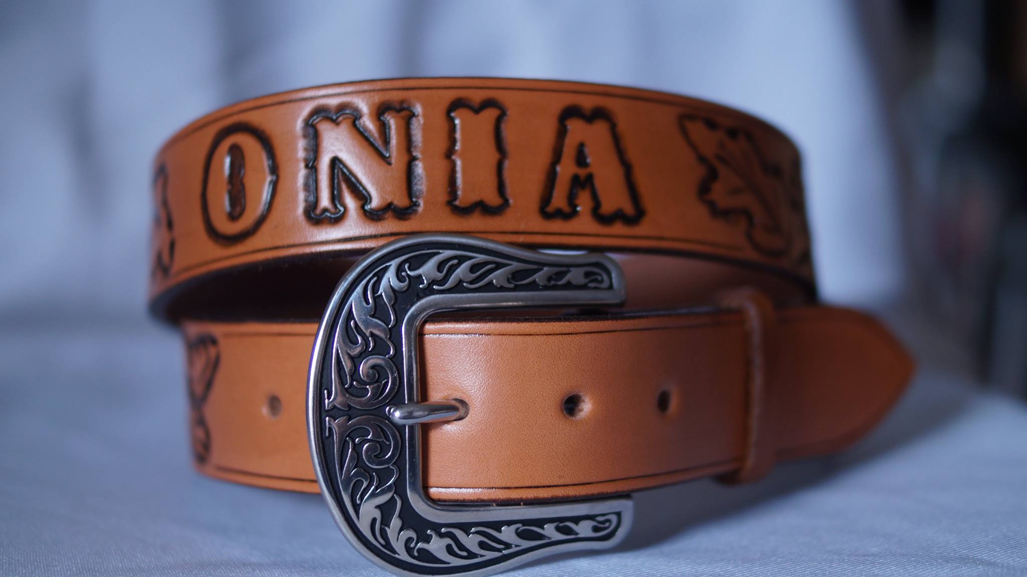

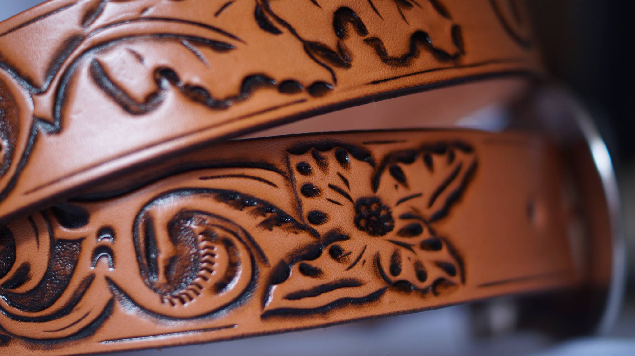

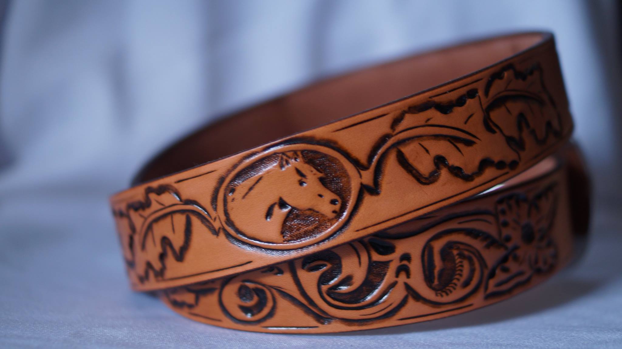

Coucou,
Juste pour vous montrer un peu la petite dernière.
Une ceinture femme au motif floral et cheval, avec nom sur l'arrière (c'est le nom de son cheval)
Vive les lettres à frapper !!! c'est magique, pas si facile quand on a une force de mouche, faut pas se viser sur les doigts non plus, mais un gain de temps énorme ! (Merci Mich')
Les motifs ont été un peu pompé à droite à gauche et reproduit en symétrie (ou presque) de part et d'autre du nom.
Encore de la précision à avoir et des scrolls à améliorer, ça manque de finesse dans le résultat je trouve.
Sur un autre poste je vais vous mettre la mini video filmé dans son ensemble. [EDIT bon bah ca ne fonctionne pas]

Salut Thé',
Je vois que tu vas pouvoir travailler avec Mich', autrement il va y avoir concurrence :mdr:
La chance de ne pas être trop loin ;(
Elle me plait beaucoup ta ceinture, tant pis, c'est pour femme et j'ai pas de cheval :levi:
Bravo :clap:
Et je dis oui pour la vidéo :cheers:

Salut,
bravo, très jolie....
la boucle...!

Boule Jérémiah Watt?
Ils ont plein de très belles boucles, j'adore!

très très joli!!!! Les dessins sont beaux! Les chevaux vraiment bien!

Oui c'est une boucle Watt, j'adore !! :D
Tip' pour l'ensemble boucle à 15€ c'est pas le plus cher... après faut voir la qualité surtout.

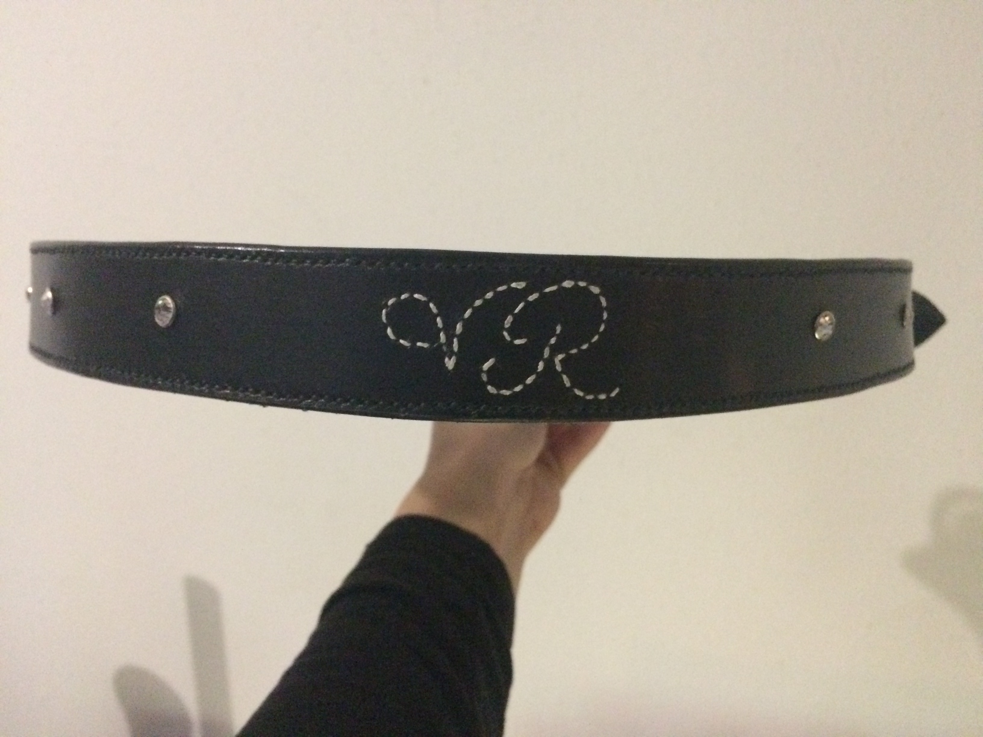

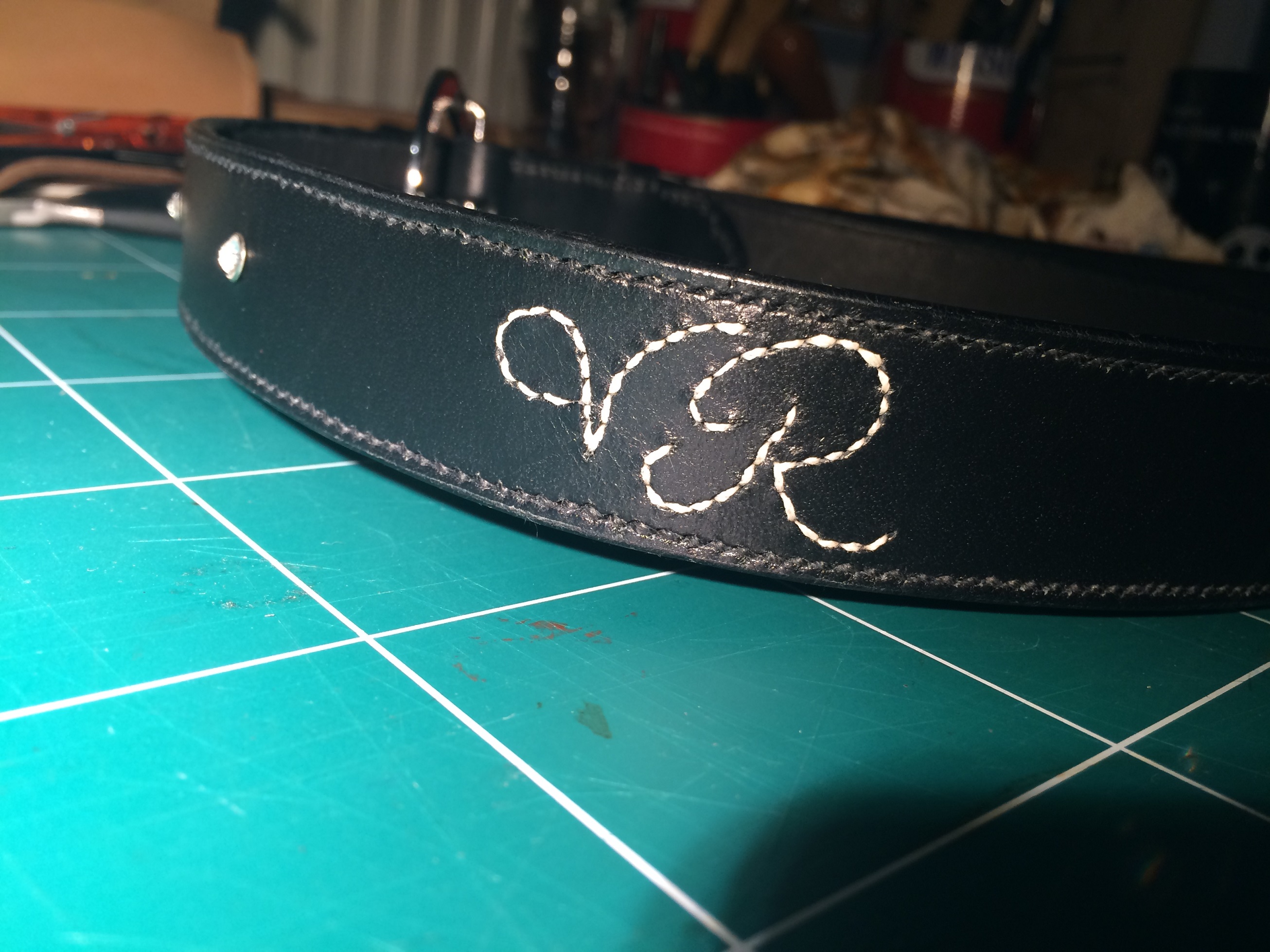

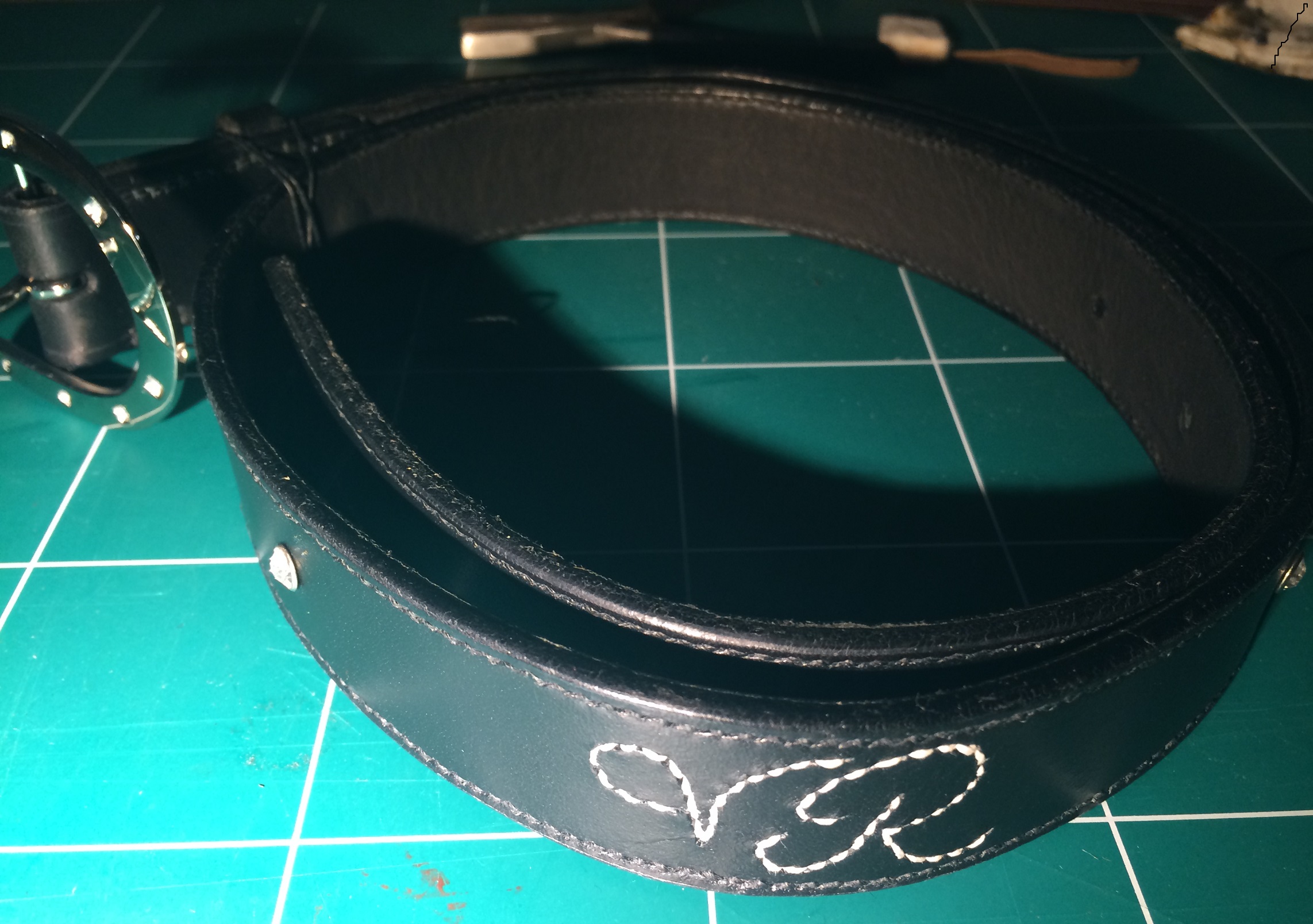

Bon sinon, je vous avez embêté aussi avec une histoire de boucle.
Je vous présente le résultat, fini hier soir...
Ceinture girly .. tout à fait mon genre quoi :lol:
Cuir collet noir (c'est tout ce que j'ai en stock), doublé vachette noir (reste des chaps) pour cacher l'arrière des strass et de la fonçure (initiales)...
couture griffé au 10
Longueur total de la ceinture env.100cm Je vous laisse calculer le métrage de couture. :devil:
Environ 2h30 de couture pur (sans s'arrêter pour pause, mal de dos ou aiguille qui se fait la malle) :swear:
Finition des tranches après couture, j'avais laissé de la marge sur la doublure tout du long, "au cas ou", recoupe puis finition à la gomme arabique.
J'espère qu'elle plaira à sa futur propriétaire (cadeau d'anniversaire)

Message par Dams » ven. 5 févr. 2016 11:16
Bravo pour ta réa Thé !
Tu saurais me dire l'épaisseur de la ceinture ? Quel cuir ?
J'aime beaucoup les initiales. L'écriture est jolie.
Je n'aurai pas osé mettre des rivets car j'aurai peur qu'ils s'abîment ou abîment la ceinture à force de passer dans les passant du pantalon.

Hello, très franchement je ne vois rien à lui reprocher, c'est une création rondement menée, bravo :clap:

Message par Thé' » ven. 5 févr. 2016 11:38
Merkiii
@Dams, c'est du collet 3mm environ et la doublure du veau 1mm je dirai à vu d'œil.
Pour les rivets j'ai hésité aussi, mais c'est une ceinture pour les concours, elle ne sera surement pas portée tous les jours.
Du coup j'ai "osé"... on verra à l'usage.
C'est vrai que si elle était prévu pour une utilisation régulière, je n'aurai pas pris de collet et j'aurai essayé de trouver quelque chose de plus plat pour faire le bling bling... Mais la j'étais prise par le temps aussi, alors j'ai fait au mieux avec ce que j'ai... :D

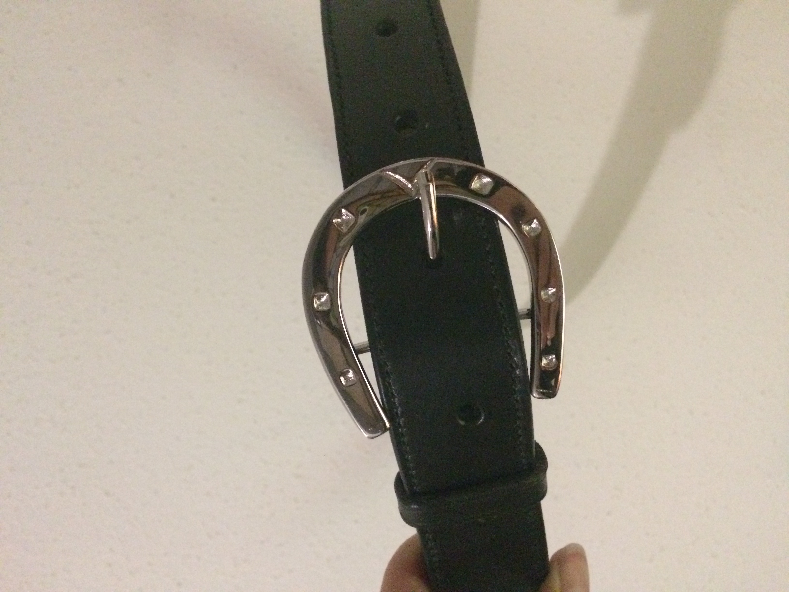

Bravo, elle est très jolie, toutefois, je me pose une question.
Lorsque je vois la partie métallique qui porte l'ardillon, je me dis que cette ceinture devrait avoir la largeur de cette partie car la boucle doit "godailler" un peu.
Dans le même esprit que les boucles éperon de chez Poursin, le cuir doit être me semble-t-il à la largeur de la partie métallique. Mais ce n'est que mon avis.

très beau travail ! Mais +1 avec beaulama je trouve la largeur du cuir un peu juste.

Merci.
Tout à fait beaulama et Vovonne je suis d'accord avec vous. Je l'ai fait en connaissance de cause.
le soucis est que la ceinture doit passer dans des montants de pantalon d'équitation, elle ne devait pas dépasser la largeur de 30mm
La boucle est une 40mm car pas trouvé en 30... Prise par le temps j'ai tranché et monté le 30 sur du 40...
Du coup oui la boucle a du jeu...
Vous avez découvert le petit "hic"
Je suis démasquée Nox ne voudra plus de ma ceinture haha

J'avais remarqué ça aussi, mais je pensais que ça venait du modèle de boucle... Pour la mienne, ça sera du cuir de 30mm sur boucle de 30mm siou plaît :P
Sinon tu pouvais tricher en ayant une enchapure large de 40mm qui aille en réduisant à 30mm.... La prochaine fois... ;)

Voici donc la ceinture pour la dite cavalière de dressage!
Cool!
Très beau résultat!! La boucle est très belle, dommage pour le décallage taille de boucle/taille du cuir... :/
Belle réa sobre et classe (en noir :inlove:) malgré les strass girly!! :mrgreen: Rhaaaaaa, les filles... Et tout ce qui brille...

Nox a écrit : Sinon tu pouvais tricher en ayant une enchapure large de 40mm qui aille en réduisant à 30mm.... La prochaine fois... ;)
Je n'y avais pas pensé .... :tmi:
Mais maintenant j'y penserai! :$

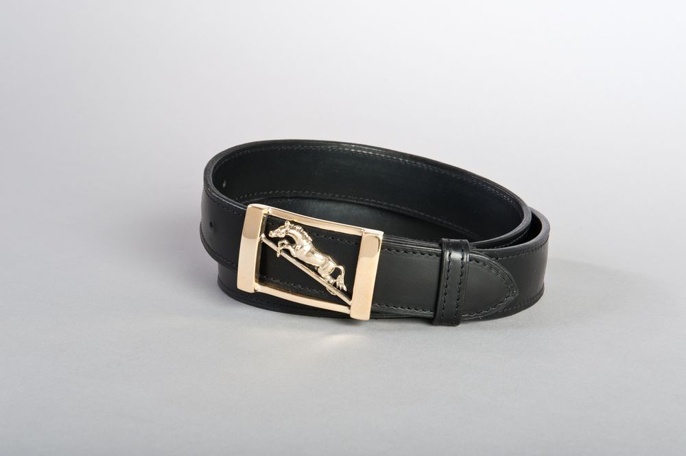

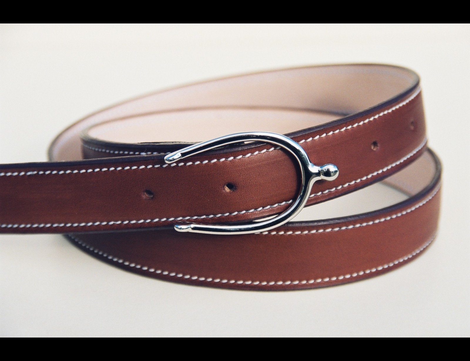

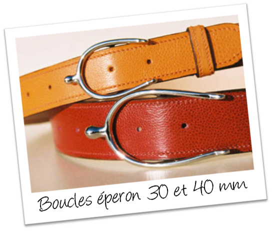

Bonjour à tous, pour info, les boucles éperon chez Poursin se font en largeur 18 mm, 30 mm,40 mm et 45 mm en laiton poli bille, poli main ou nickelée.
Vous pouvez les décliner soit avec un filet fait au formoir, une surpiqûre tout au long de la ceinture (pour que des débutants apprennent à coudre droit, c'est une bonne solution) ou encore brédie et même brédie avec une surpiqûre réalisée avant la brédissure.
Pour en avoir réalisées je vous assure que cela fait des ceintures qui sont très "classe" et qui plaisent beaucoup à condition de soigner les finitions.
Je joins d'autres photos de boucles Poursin qui sont à thème et hélas chères, mais de qualité irréprochable.
A vous d'être créatifs.
