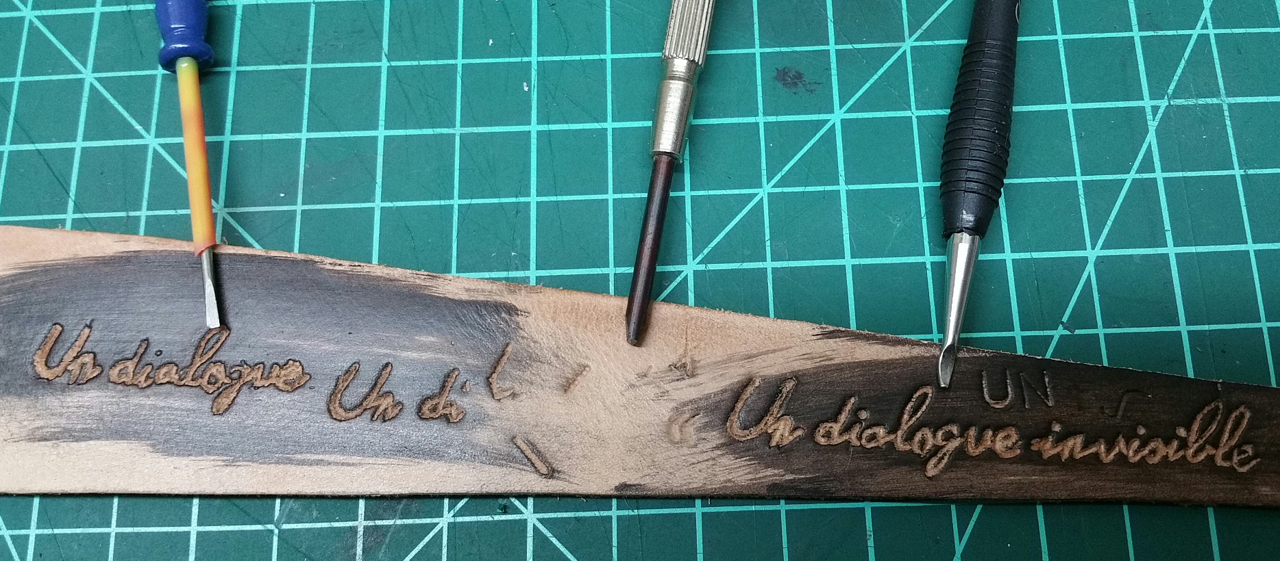

Je travaille sur un projet de porte documents
je voudrai faire apparaitre (pas avec un tour de magie) une phrase, mais je voudrai faire comme si quelqu'un avait vraiment écrit cette phrase avec un stylo, voici les petits tests que j'ai effectué:
sur la gauche je l'ai fait avec un petit tourne vis ( la taille est celle de l écriture normale donc ça fait petit) et à droite avec une mini cuillère, la teinture sera passée comme sur la photo pour faire ressortir l écriture.
Que pensez vous de ces deux tests, avez vous des conseils ou idées à me donner??
merci d'avance
merci d'avance

Hello, je pense que le choix de droite est le mieux.
Les lettres sont sont mieux définies, sur la gauche, on voit, en zoomant d'accord
, que le cuir est comme accroché
Est ce que tu n'as pas le stylet avec la pointe et la boule de la même série que ta cuillères ? Autrement l'idée de Dendro
, baguette chinoise et taille crayon, est bonne
je l'ai utilisée aussi et ça marche très bien.
Ha oui au passage, va falloir repolir le bout de ta cuillère

j'ai un stylet mais le rendu ne m'a pas plu, il ne glisse pas bien sur mon cuir et du coup c est pas joli.
et la mini boule que j'ai est trop grosse.
je pense que je vais augmenter la taille d écriture tout en restant dans le possible
tipit que veux tu dire par repolir ma cuillère?

je voulais dire que la pointe de ta cuillère est aplatie, on voit que soit elle a beaucoup servie, soit elle s'est rit un choc
Si ton stylet ne glisse pas bien, essaye de le passer sur un strop

si je poli ma cuillère (papier de verre 600 puis 1000 puis strop) la couche supérieure ne va pas partir et du coup ma cuillère rouiller dans l avenir?
Bonne idée pour le stylet sur le strop je vais essayer
merci
merci

Non ça ne doit pas rouiller, sauf si tu ne t'en sers pas pendant 10 ans sans entretient
le fait de polir la cuillère et de la passer au strop va minimiser le contact en les particules de fer qui la compose et l'air ambiant. De ce fait il y aura moins d'oxydation.

ok, je la passe au papier de verre?
- Messages : 1154
- Prénom : Thierry
Re: de l aide svp
Pour le tienne qui est aplatie au bout, oui papier de verre grain 1000, puis strop, c'est ce par quoi je commencerais.
