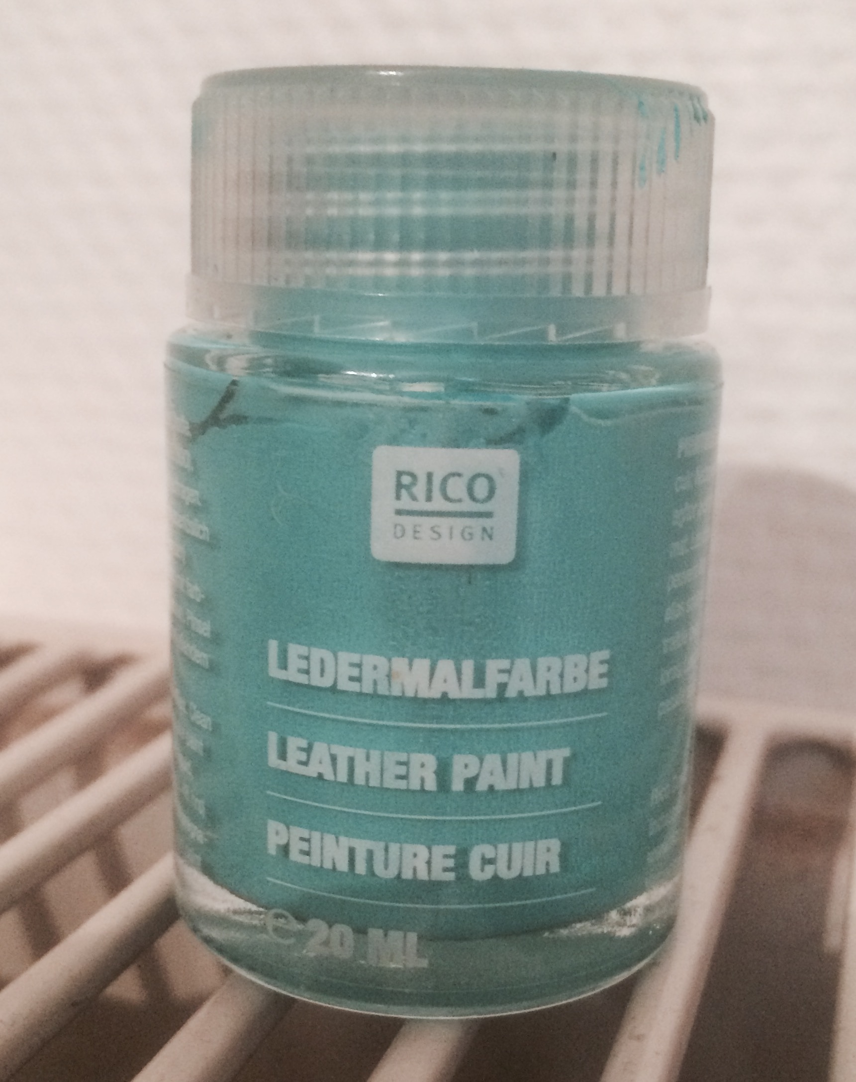

Et qu'as-tu utilisé comme marque de peinture acrylique ?
Et de façon générale, tu utilises toujours la même technique : peinture acrylique puis 2 couches de tan kote ?
Ton ouvrage est sympa en tout cas.
Salutations.
Messages : 607
Re: Encore un licol
Message par Thé' » mar. 2 août 2016 08:08
Hello Jimmy !!!
Wah contente de te lire cowboy ! :)
J'ai utilisé une peinture acrylique pour cuir trouvée sur un site internet Allemand, la marque est Rico Design "LEDERMALFARBE"
(Deutches qualitat)
Mais on m'a glissé que la peinture acrylique de marque "Marabu- Acryl" tient bien sur cuir également, il faudrait que j'essaye un jour.
De façon général, peinture acrylique + fixateur type tan kote c'est ce qui est préconisé oui.
Vu que pour l'instant c'est un one shot, je ne sais pas trop, s'il y a une autre procédure ou un autre produit convenant mieux...
A te lire,
Messages : 607
Re: Encore un licol
Message par Thé' » mar. 2 août 2016 08:30
Voilà photo de la peinture
