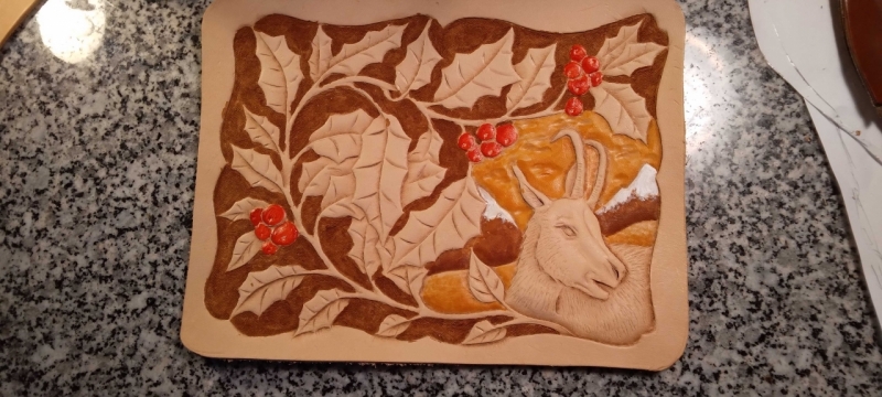

Pour faire écho au sujet de Marcel avec son embossage sur étui portable et les difficultés de prévision (et aider les phagocytes en sous marins!!!)
Et d'une, vérifier que le gabarit est toujours bon: je pensais toutes les visières de la même taille! Faux, la preuve j'ai du ne pas tout coudre et failli tout foirer en coupant les naseaux...
De deux, bien attendre que la pâte d'embossage soit sèche avant mise en forme: sinon déforme et écrasement...
J'ai fait ça sur une journée "fête" et là c'est la cata! Les visiteurs ont aimé la démo mais ça ne fait pas tout...
- Luc
- Messages : 2148
- Messages : 900
- Prénom : Michel
- Localisation : Belgique
Re: Un peu de tout...
Bonjour Luc Belle réalisation, mais je ne connais pas , ne la pratiquant pas, cette technique d'emboutissage. Félicitations.
- Cylène
- Messages : 1665
Bonjour Luc,
Je trouve particulièrement l'oeil droit (donc son gauche à lui/elle) bien réussi. L'autre coté ça fait bizarre mais c'est dû à sa pose aussi sur la photo je pense :p
Ca me faisait bizarre de voir sa mâchoire dans la même courbure que la jonction "gorge"/épaule", mais en fait sur la photo c'est la même courbure aussi donc c'est normal
Ca doit être un exercice bien compliqué par rapport à une photo comme ça!
- Luc
- Messages : 2148
Merci à tous les deux!
Pas évident dans le sens où on ne pratique pas assez et redonner le rendu d'une photo, dessin, modèle sur la matière ... bin y a du encore du boulot! D'autant que la couleur ce n'est pas ma spécialité, loin de là...
Mais la propriétaire et tous ceux qui connaissent le bestiau l'ont reconnu.

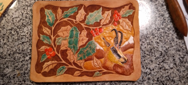

Et oui, comment faire disparaitre les lignes de fuite sur une représentation? Après bestiole mesure 1,50 m maxi donc on peut le voir ainsi, comme sur la photo...
En effet la joue droite est un peu volumineuse mais on se perd parfois dans les traits, surtout sur un marché. Bon après fourbure, fourmilière, pourquoi pas un abcès dentaire!!!
- Luc
- Messages : 2148
Ah! n détail... En regardant la tronche de mon chat noir et blanc, ça m'a rappeler un détail: les moustaches! Inutile de les swiveler ou scalpéliser. Le mieux est la plume (à encre) au dernier moment avec l'acrylique bien diluée.
- Mich'
- Messages : 1527
- Prénom : Mich'
- Localisation : Haute-saone
Il y a de l'idée pour la mule.
Les chevaux pas trop fan parce que proportions bizarres, les yeux sont trop petits, la taille des chevaux pas adaptée à la taille de la visière. Ca manque de déco autour des têtes, elles sont posées là puis plus rien.. La découpe du bas de la visière un peu en zig zag, couture pas super droite et j'aurais au moins antiqué pour donner du relief.
Pour la mule, c'est plutôt pas trop mal restitué, mais très mauvais choix de la photo. Entièrement d'accord avec Marcel sur l'angle, ça donne une grosse tête et un petit corps, et plus tu as coupé les pattes ce qui accentue le phénomène et on s'y perd un peu. Dans tous les cas, pour les équidés, il faut que ce soit une photo qui soit prise de loin, toute photos prise de trop près donne des proportions à la con, même prise den contre-plongée. En ce qui me concerne, je n'accepte de faire de l'embossage qu'après avoir validé une photo compatible et adaptée au travail
Tes couleurs ne sont pas assez diluées, trop de bleu et trop d'ocre. Même si ce sont effectivement les couleur de base, il faut les alléger. Pauline appelle ça une soupe.
Et ta déco autour (border??), pas bien compris ce que tu as voulu faire.
- Luc
- Messages : 2148
Mich' equitalyon n'a pas marché que tu es acerbe? Non je déconne! Prend le en plaisanterie, tu ne dirais pas les choses de la même façon à un débutant.
Proportion chevaux peut être due à la courbure. Pareil pour le zigzag. Couture ok à cause de le découpe due à la différence de taille, déjà expliquée. Déco j'ai préféré la sobriété. Pour l'antik ce n'est pas trop tard...
Pour l'âne (no mule) j'ai dit pourquoi la photo est ainsi... Pour ne pas "couper" les pattes que propose-tu?
Couleurs: trop de bleu? Pas utilisé, que du blanc et noir pour faire du gris. C'est la photo.
Pour l'ocre ça ne me convient guère... Pas trouvé le bon mélange ni la bonne dilution pour se fondre dans le gris (ni certainement la technique), pareil pour le rose. Mais je l'ai dit la couleur n'est pas mon truc... Et pendant que je faisais je me demandais comment on pourrait faire avec un pistolet...
Le border? Une déco "à main levée" passée dans ma tête... qui mérite certainement des améliorations.
Bref une fois de plus "excuses bonnes ou mauvaises toujours trouvées"...
- Mich'
- Messages : 1527
- Prénom : Mich'
Non Luc Equita a marché du tonnerre. Je sais déjà que je ne serai en retraite en 2026 puisque le planning est plein.
Mule c'est une déformation professionnelle puisqu'on en a deux à la maison. Pour ne pas couper les pattes il faut prendre une photo de trois quart avant sur laquelle il n'y a que l'encolure et la tête (sur le même principe que le travaille effectué avec Jurgen sur les chevaux). Ou alors il faut vraiment que tu ais de la place pour faire l'animal complet.
Je ne suis pas un pro de la peinture et je suis en plein apprentissage (merci Pauline avec qui je passe de très bons moments). Il faut que sur ta palette, tu mette du blanc que tu as utilisé pour ta base, un peu de gris et un peu de bleu, après çà tu prends un peu de chaque par petite quantité et tu te fais un ou plusieurs mélanges avec plusieurs densités avec plus ou moins d'eau. C'est ce qui va te permettre de faire des transitions douces et d'avois toute la palette de couleurs nécessaires.
Je suis équipé d'un aérographe, mais je n'ai pas encore eu ni le temps ni le courage de tester. J'attends que Damien vienne passer un weekend à la maison.
Si je suis acerbe comme tu dis, c'est parce que je sais ce que tu es capable de faire pour t'avoir vu travailler aussi bien en repoussage qu'en embossage quand tu prends le temps et que tu ne précipite pas les choses. En stage, tu fais aussi bien que tous les autres participants.
A chaque fois tu mets çà sur le fait que tu fais ça en vitesse sur les marchés. Alors arrête de faire de la démo , fais çà au calme dans ton atelier et fais des petits bouts de carving que tu maitrise bien en démo sur les marchés
- Luc
- Messages : 2148
Quand j'ai dit que tu étais acerbe c'était vraiment de la plaisanterie parce que j'apprécie beaucoup tes interventions qui nous font avancer. Même à nos âges.
T'inquiète, concernant les marchés j'ai vraiment pris ma journée pour faire ce travail d'autant qu'il n'y avait pas grand monde. Ça me permet de ne pas passer mon temps à regarder passer les gens comme les vaches regardent les trains... Et la teinte c'est au calme à la maison.

Aller un de plus! Ce sera un porte feuille pour mon petit fils. C'est lui qui a voulu le chamois (bizarre pour un haut Savoyard!), le houx m'est venu de je ne sais zoù...
Oublié de prendre une phot que carving...
Plus qu'à couper les pièces coudre etc...
