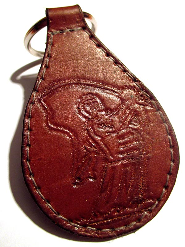

Message par tipit » jeu. 29 janv. 2015 11:43
je vous présente ma première maltraitance du cuir :D . Un porte-clefs pour mon papa pêcheur (environ 6 cm de haut).
Cuir tanné végétal (une chute trouvée ici ou là) 1mm d'épaisseur (c'est fin :devil: ).
Repoussage à la cuillère, couture sellier (c'est une première, un essais, pas de pince à coudre, pas de fil de lin alors j'ai pris ce qu'il y avait dans la boite à couture :lol: ).
Huile d'olive et cire à patiner Chadefaux. Cire d'abeille sur les tranches et je frotte avec un vieux jeans.
Première erreur, après avoir mouillé le cuir je n'ai pas attendu qu'il reprenne sa couleur, les cuillères ont accrochées le cuir :envy: .
seconde erreur, j'ai découper de tour entièrement, d'où les tranches qui ne jointent par parfaitement et pas trop de place entre le bord et la couture pour retailler :twisted:
A vous lire tous avec vos conseils, bonne journée.

Message par Nox » mar. 10 févr. 2015 13:57
ben alors personne ne t'a répondu? Je viens juste de découvrir ton post, désolée...
Que dire... Les erreurs, je trouve que tu les connais, pas besoin d'en rajouter.. Si une seule: jamais de couture en travers, ça fragilise! En haut, tu aurais dû démarrer et t'arrêter direct, pas coudre le long de l'anneau ;) On voir souvent cette erreur, surtout en industriel, il ne faut pas la reproduire, c'est là que ça cassera à force d'être plié dans les poches...
Sinon je n'ai pas fais mieux à mes débuts avant la formation.... C'est sympathique, ton papa a dû aimer ;)
Vivement la pince hein?

Message par tipit » mar. 10 févr. 2015 14:19
Merci Nox, oui vivement la pince, en plus là je n'ai pas encore sacrifié le tournevis de précision, les trous sont ronds, et pas de fil de lin, j'ai pris ce qu'il y avait dans la boite à couture, c'est du fil de soie :angel: .
Pour la couture en travers, je le note. Peut-être que ça tiendras un peu quand même :levi: la cire a bien assoupli le cuir :clap:
C'est mon tout premier essais de repoussage mais 1mm d'épaisseur de cuir c'est pas beaucoup :^)

Message par Dams » mar. 10 févr. 2015 14:25
@tipit, désolé je n'avais pas vu non plus ce post. Tu t'en tires bien je trouve sachant le matériel que tu as. Bravo !

Message par tipit » mar. 10 févr. 2015 18:17
Merci dams, mais la prochaine fois je me précipiterais moins :worried:

Message par Dams » mar. 10 févr. 2015 19:19
Tu sais il n'y a qu'en se lançant et en faisant des erreurs qu'on peut avancer. Donc c'est positif si tu as des choses à améliorer ;-)
Et lorsqu'on pense avoir pensé à tout, tout anticipé, on oublie souvent un truc ou on fait une erreur bête ou encore on se confronte à la réalité qui n'a rien à voir avec notre théorie...
Le commentaire de Nox dans sa vidéo avec les passants qu'on oublie et ensuite on doit découdre est assez parlant.
Allez fait nous un smiley :D

Message par tipit » mer. 11 févr. 2015 10:38
Psa de problème :cheers: de toutes façons je ne peux que m'améliorer :mdr:
