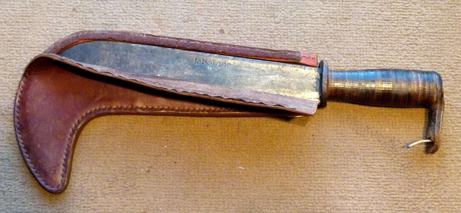

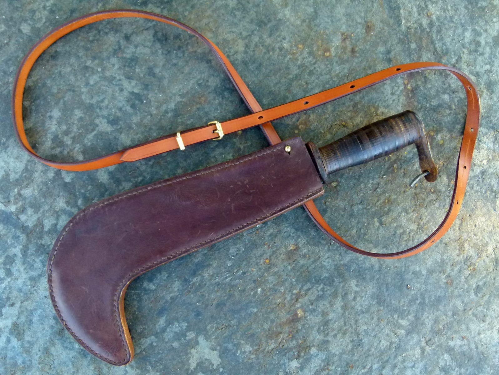

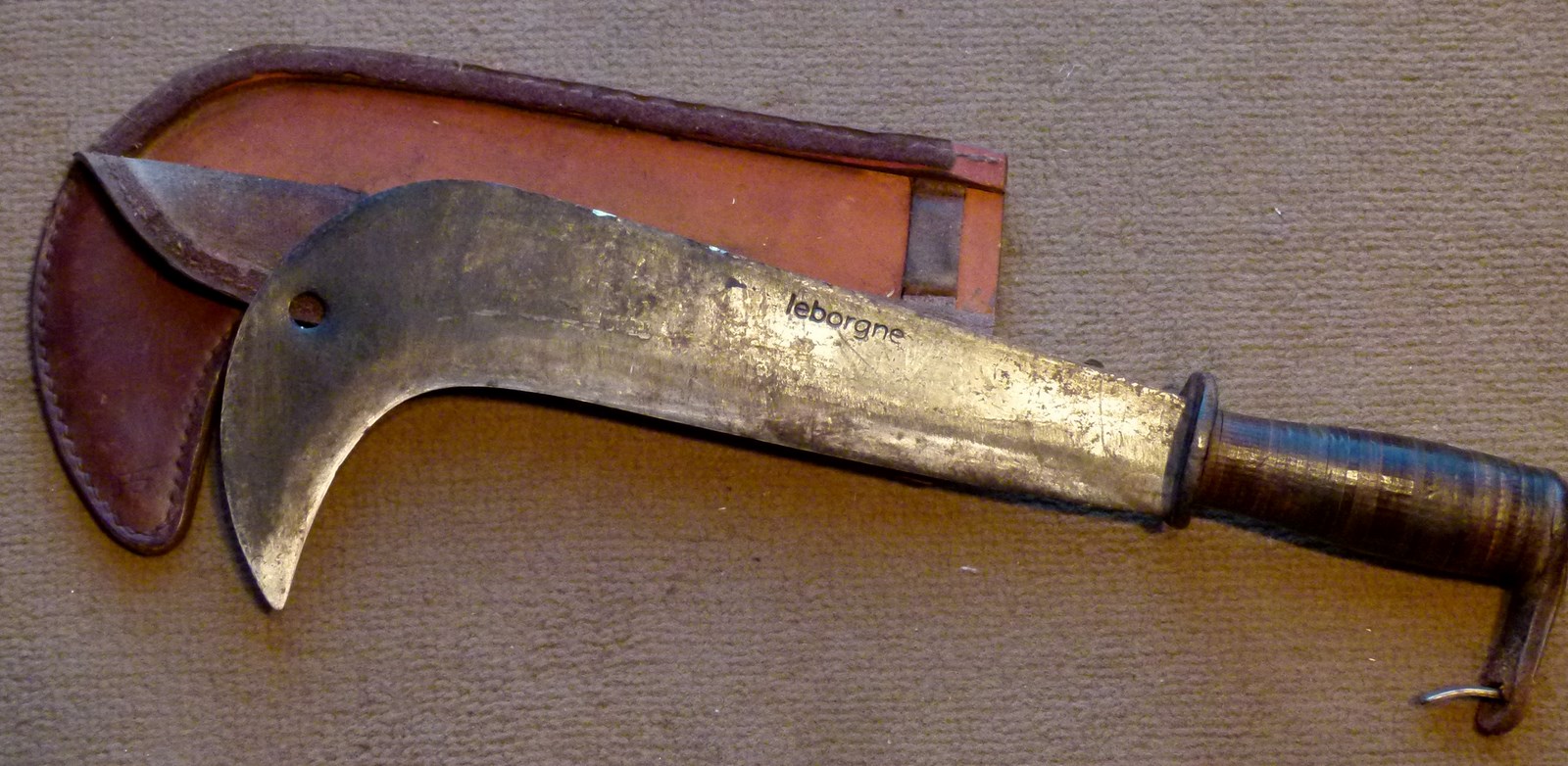

Devant parfois nettoyer des chemins de balade, je prend ma serpette à cheval. Il me fallait donc un étuis rigide pouvant être accroché à la selle.
J'adore cet outil, entre la hache et la serpe, très pratique pour débroussailler, tirer, trancher...Vu son poids on peut couper net une branche de la taille de mon poignet, ou en quelque coups de la taille du bras, taper dessus avec une massette pour fendre du bois, etc etc
C'est équilibré, maniable, efficace!

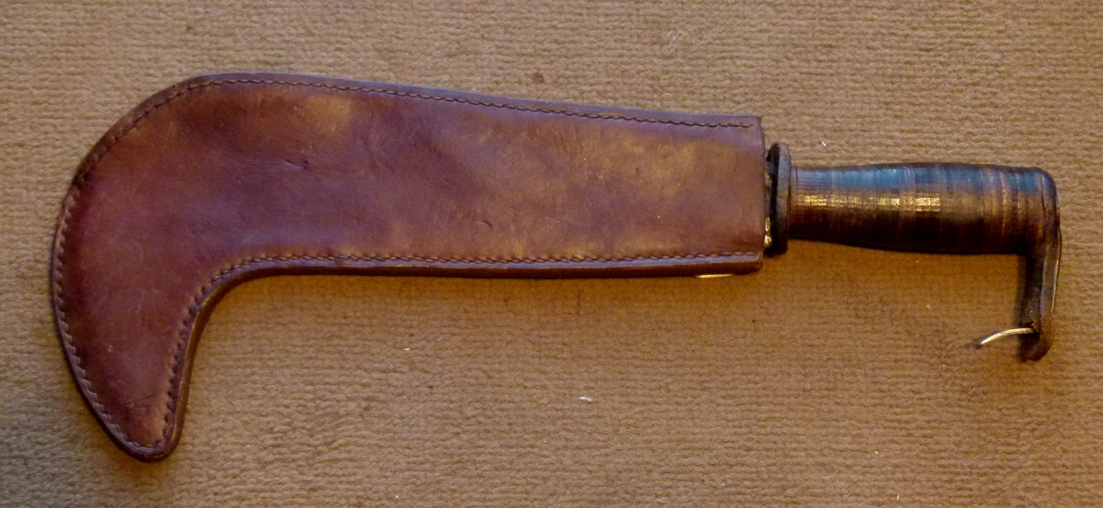

Il y a quelques années, j'ai réalisé cette housse....Avec le temps j'aurais modifié quelques trucs, notamment la fermeture... Le velcro étant au début idéal pour une ouverture rapide, il se fatigue et une pression de sécurité vers la poignée aurait été pas mal pour éviter l'ouverture accidentelle si on porte ça à la ceinture ou sur la selle ... Bon, je ne l'utilise plus à cheval car nous avons déménagé depuis et ici les chemins sont très bien entretenus... De plus je préfère manier le sécateur lorsque je suis perchée sur ma selle que descendre pour tailler à la serpette (hors de question de manier ça de là haut, si ça tombe sur le cheval, je vous dis pas!).
A présent je la trimballe en voiture lorsque l'on part camper à la sauvage.
Couture encastrée côté rigide, fil de lin marron 132 (?), point de 8. Réalisation rustique tout terrain! Velcro découpé comme une merde, pas beau! Suis pas fière!
Cuir tanné végétal de chez Chamont (reste de ma selle) en 4.5mm pour le fond et le martyr du pourtour intérieur:
Cuir souple gras en 1mm havane pour le rabat:

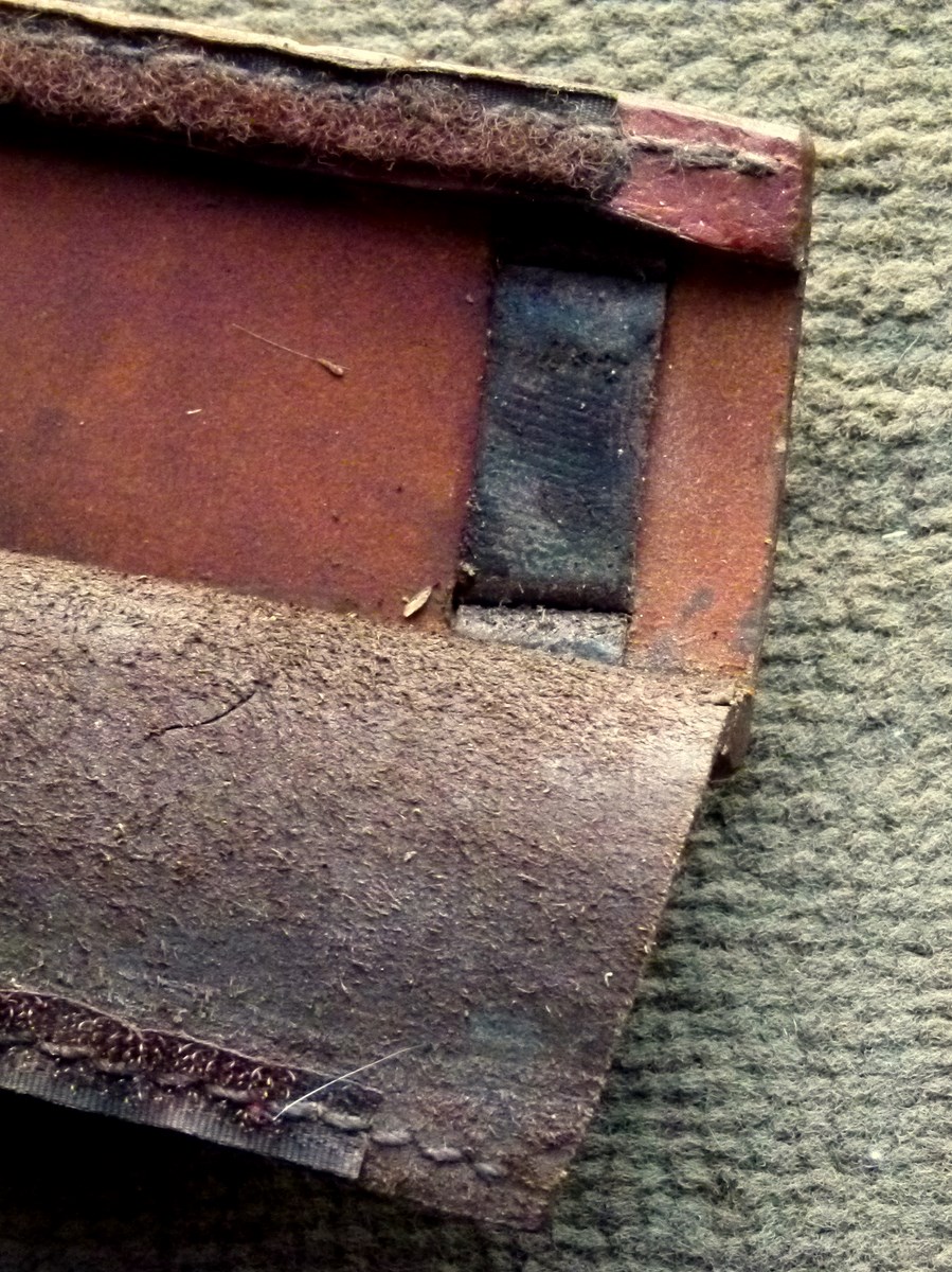

Le velcro crochet est cousu en 1er sur une partie du rabat et le velcro velours sur une partie du fond rigide incluant la pièce martyr, la pointe de l'étui restant fermée pour bloquer la lame, la couture est faite à partir de la jonction:

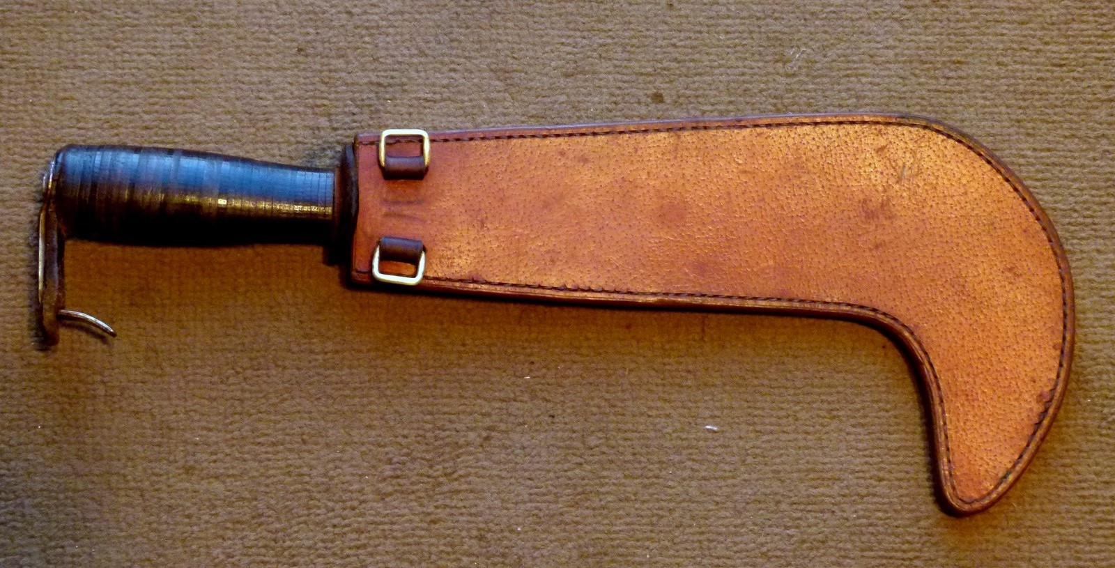

Envers de la fixation des 2 dés d'accroche, passant (même cuir que le rabat) pris dans la couture du pourtour. Je peux fixer ça via des mousquetons sur une ceinture ou la selle.
C'est dans l'angle du début que je devrais fixer un bouton de col laiton.. Je n'y avais pas mis de velcro pour avoir un coin sur lequel tirer pour descratcher ... Je vais découdre je crois sur 4-5 points et glisser la partie vis entre le martyr et le fond.... recoudre, puis faire une boutonnière sur le cuir souple....

pas bete le velcro !
ça tiens bien ?, j'aurais pas osé une si petite largeur ..
apprentie de tous les métiers , maître d'aucun ..
- Nox
- Messages : 1510
Re: Housse sur mesure pour grande serpette
ben ça tiens durant quelques années, mais pas terrible à la longue... Si c'étais à refaire, je mettrais des boutonnières...

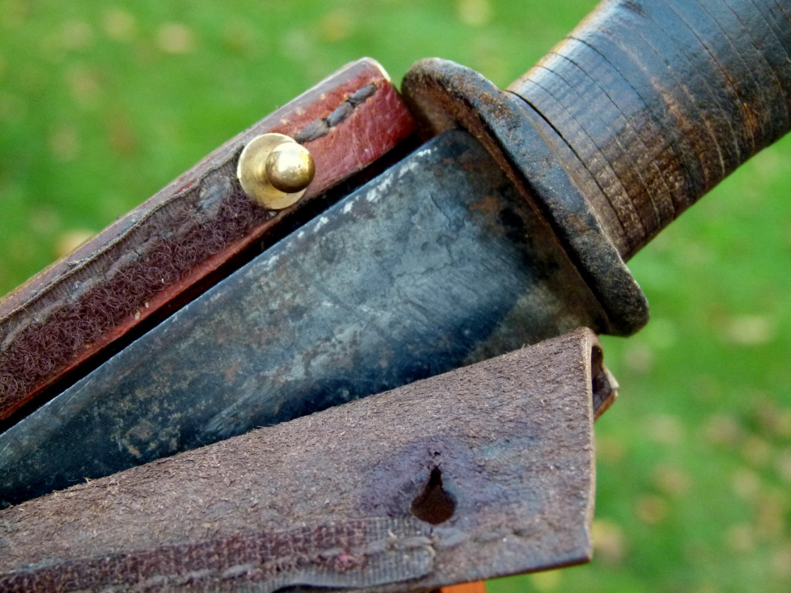

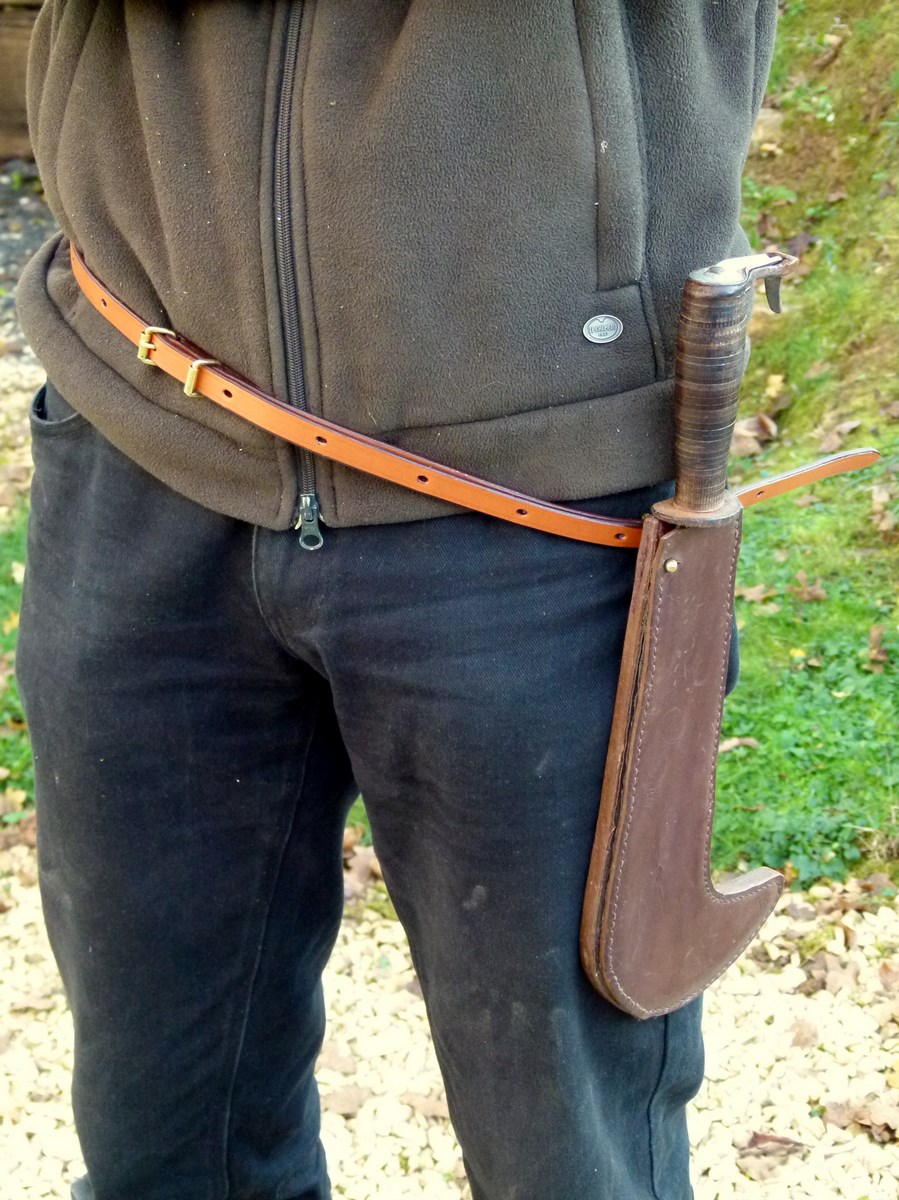

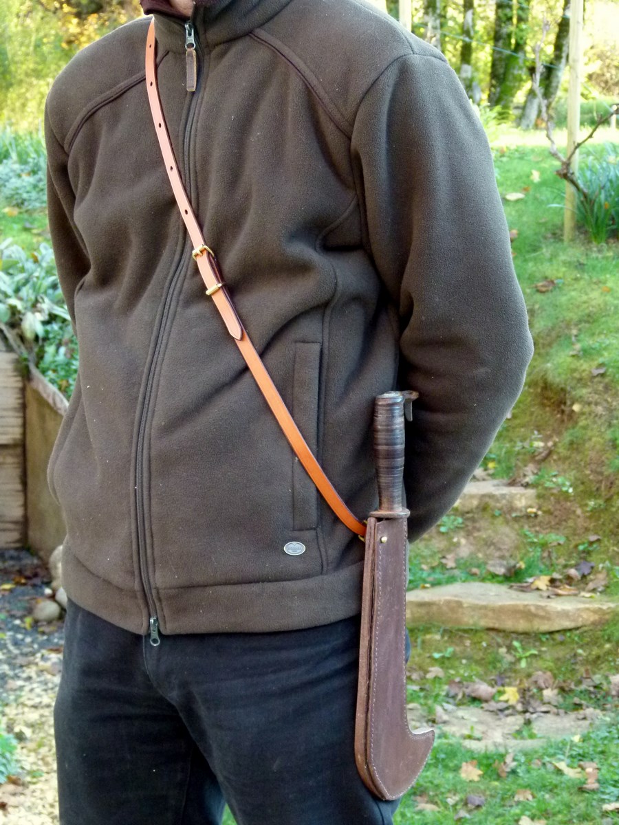

bon, j'ai ajouté un bouton laiton, ça m'agaçait trop.... Mais le velcro me plaît moyen, un côté trop synthétique qui vieilli mal...

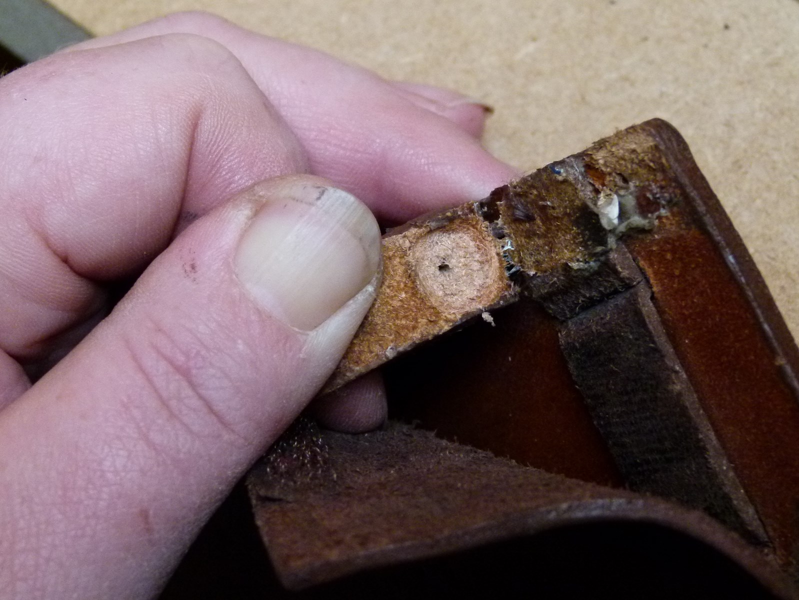

Donc j'ai décousu sur 6/7 points, passé les fils entre deux épaisseurs (pas coupé à ras), percé un petit trou pour la tige filetée du bouton, creusé le cuir du martyr sur 1.5mm à l'intérieur (côté chair caché) pour y incruster la platine du bouton afin de ne pas créer de surépaisseur entre les couches et surtout de pouvoir visser (cuir épais, tige filetée courte). C'est placé à mi-largeur de la languette de fixation des dés et au milieu du martyr. J'ai creusé avec un emporte-pièce rond du diamètre de la platine, à la main, en tournant et en m'en servant comme d'une gouge, ça marche bien, faut dire que mes emportes-pièce sont hypers tranchants! Ensuite j'ai teinté la chair dans ce trou pour durcir les fibres à cet endroit.
Couture semi décorative côté envers, sur 2 points, platine oblige (2 points tombent en plein dessus)... Donc j'ai triché, j'ai passé mes fils direct après, cousu les 3 derniers pts et doublé le retour jusqu'à la platine .
Sur la photo on ne voit pas trop, c'est confus... Mais pour montrer le futur emplacement de la platine... je tiens le bout du martyr dans les doigts (non, Montagne, pas d'idées coquines, je t'entends déjà.. Mich aussi, chut
Petite boutonnière sur le rabat (faire des essais de taille sur une chute!), teinte sur le côté chair et l'intérieur pour coller les fibres. Evidemment c'est une modif, pas terrible car le trou tombe en décalage, mais c'est mieux qu'en plein dans la couture. La prochaine fois prévoir une forme en saillie genre demi-rond ou languette sur le bout de la longueur et arrêter la couture avant le trou :

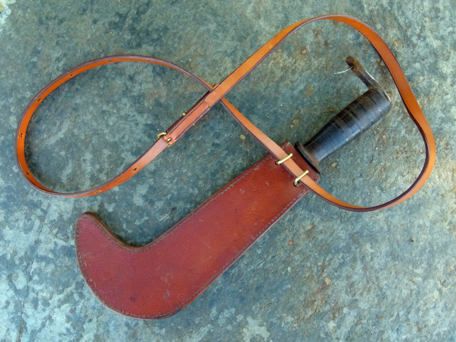

Ensuite vu que j'avais du london déjà coupé à la bonne dimension en plus (pour des rênes jamais faites) et quelques boucles rouleaux en laiton d'où j'avais extrait mes 2 dés d'accroche, donc même dimension, 15mm, impect, j'ai fait une lanière pour pouvoir porter la serpette en bandoulière .... .... ou en ceinture (objet d'un autre post tuto pour le montage de l'enchapure avec calles, voir ici http://travail-du-cuir.fr/post4343.html#p4343 ), 1.5m de longueur finie,15mm de large, enchapure de 6.5cm, griffé au 8, cousu lin 132 marron encastré. Boucle laiton rouleau, passant rouleau (j'ai enlevé l'ardillon d'une boucle et laissé le rouleau pour faciliter le passage).
Trous démarrants à 10cm du bout, espacés de 5cm (pas de réglage fin, trop de trous feraient moche), en nombre impairs (ici 11) teintés à l'aide d'une alêne trempée dans la teinture.

modèle identique pour couteau à pied celui-ci à àcheval en voiture ..entrain de le faire ... belle housse "house "

ces fermeture en laiton ( bouton de col , ?,) ça tiens bien ?? j'ai peur de les utiliser pour mes etuis ..
- Nox
- Messages : 1510
Je trouve que ça tiens assez bien, mais c'est la 1ère fois que j'en met un petit comme ça j'avoue... Il traînait tout seul dans mon matos....jean a écrit :simple et pratique . bravo .
Le tout est surtout de bien faire le trou et l'ouverture assez étroit dans le sens de la tension de fermeture, de teinter le côté chair pour rigidifier... le cuir de la boutonnière ne doit pas être flancheux et avoir une bonne tenue...

Joli! Oui, sans doute applicable, bien que ce qui est chiant avec la serpette, c'est la pointe courbée! Donc on ne peut pas l'enfiler, la glisser comme une lame droite... A cogiter....
