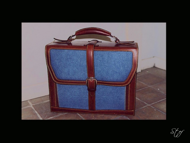

C'est très propre, bravo au stagiaire
Est ce que tu aurais des photos de l'intérieur par hasard ?

Super réalisation. Quel travail ! Question peut-être bête, s'agit-il de coutures mains ou machine ?

Merci pour les compliments.la stagiaire avait du talent. La plupart des coutures sont faites à la machine (pfaff 28/10, fil n°61, aiguille LR 130). La poignée, les pattes de fixation de la poignée et les coulisseaux qui maintiennent la patte de fermeture sont cousue main (fil de lin 432 il me semble);

Ha wouais, avec ça, elle ne doit plus être stagiaire....
le " + ", c'est la poignée, j'adore et d'autant plus que mon cartable est en stand bye
car je ne savais comment faire la poignée....
Merci, j'ai trouvé....
Le " - ", et ce ne que du point de vu de mon gout personnel...
la partie jean's...
Mais, le + dépasse largement le - et de loin...

@ Dendro-breiz : Elle à monté son atelier. Pour le coté cuir+jean, hormis l’esthétique, il faut garder en tête qu’il s’agit d’un exercice d’application : le patronage doit être précis, il y a superposition de matière (mousse sous le tissus, cuir du dessus, doublure etc…), il faut travailler très proprement car le tissus ne pardonne rien (attention à la colle…), le mélange couture main/machine ne doit pas apparaitre…

Très beau travail d'application, je sais combien c'est complexe, moi je trouve que c'est intéressant cette différence de matière, même si perso j'aurai préféré un tissus genre toile de lin beige que du bleu... Mais le cuir est superbe!
