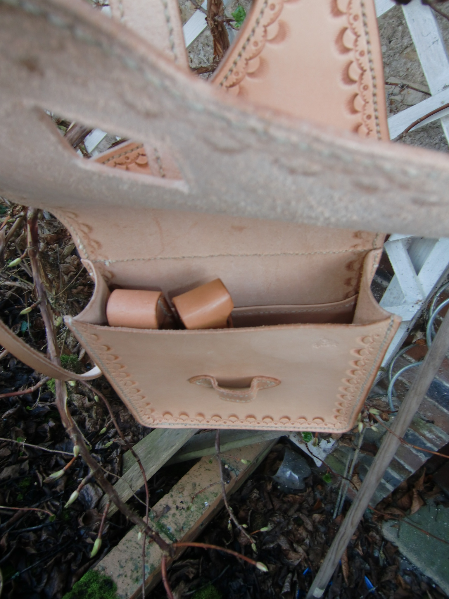

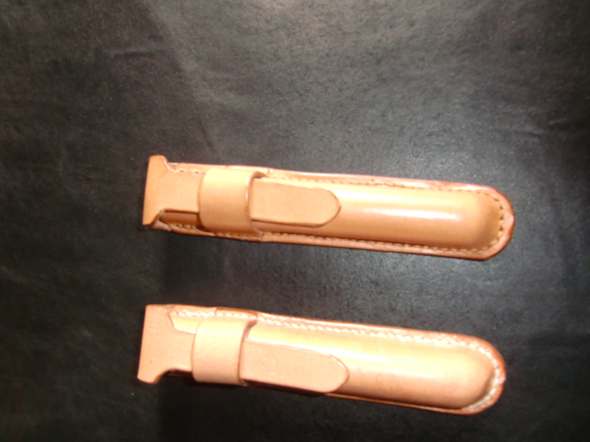

Mon fils s'est mis à l'e-cigarette... Comme il lui arrive (pour son travail ) de partir 10 ou 12 h consécutives... Il emmène 2 cigarettes électroniques et trois prises. et les cigarettes il na faut pas appuyer sur le bouton dans un étui ou dans la poche ...
j'ai donc fait des étuis moulés ( sur une barre de rideau en bois de 2 cm de diamètre dont j'ai arrondi une extrémité).
et j'ai mis un tube de plastique (ceux qu'utilisent les électriciens) de 2 cm de diamètre afin que l'étui soit suffisamment rigide
le cuir en tanné végétal fait 1,5 mm environ.
j'ai utilisé un fil écru pour l'un et un fil marron clair pour l'autre afin que mon fils puisse faire la différence entre les deux.
