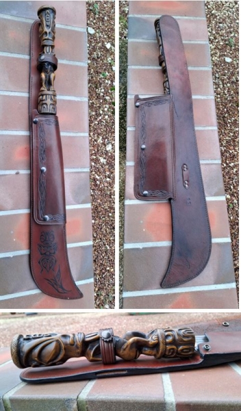

Si le haka est une danse chantée rituelle pratiquée pour impressionner les adversaires, le projet de réalisation de cet étui est tout aussi impressionnant de part la taille de la machette.
Je n'avais que la photo, et j'ai demandé de m'envoyer les "contours" à l'échelle 1 pour monter ce projet. Un gabarit en bois, des essais sur carton pour assurer le dégagement de la pointe,
puis premiers tests sur le cuir pour de petits ajustements. Les motifs ne sont pas repoussés, j'ai juste marqué les contours avec le stylet sur un cuir humide, teinture à l'alcool.
Il a fallu adapter le canon de la 45K pour coudre (3 x 4 mm), sans compter le départ du fourreau en escalier comme mes étuis de dague.
Mise en situation pour la photo ( bananiers et palmier "maison" )

Belle pièce !! Dommage que tu n ai pas repoussé les motifs, mais c etait peut être un souhait de ton client.
En tout cas le rendu est très classe.
Quelle couleur ta teinture ?

j'avais essayé sur un morceau test le repoussage, cela ne me plaisait pas et il va falloir que j'investisse dans des outils dignes de ce nom. Pour la teinture, un brun de bruyère( fiebings) dilué à 50 % et l'ombre sur le rabat, un excès d'huile à l'intérieur pour le pli, qui s'est un peu étalé, mais qui s'estompe doucement. Finalement, cela fait un dégradé qui me convient.
Pour la livraison...il reste sur le continent.

Outch! Impressionnant ! Et quel bel étui! J'espère que le propriétaire t'enverras le couplage des deux qu'on voit ça :D

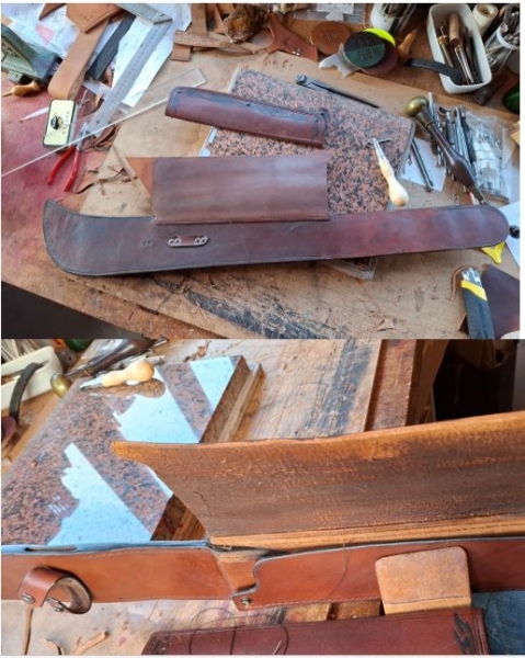

Message par equicuir89 » sam. 27 sept. 2025 00:38
Re et suite. J'avais la photo , les contours, mais ni le propriétaire , ni moi surtout, n'avions anticipé le diamètre ( peu commun du manche)...
Le rabat ne se fermait pas avec la machette dedans et la lanière sur la poignée, et ben, ça ne fait pas le tour.
J'ai réceptionné l'étui et la machette pour ajuster le tout. Pas toujours simple quand on n'a pas tout sous la main, je tacherai de ne plus me faire avoir pour la prochaine fois.
Cela fait partie de l'expérience....
Découpe du rabat, remise en place d'un nouveau, double couture à la main ( la machine ne va pas partout, et puis , reprendre les aiguilles , ça fait pas de mal )
on refait les motifs et la petite modif sur la poignée.

Excuses moi Marcel, ça ne va pas te faire rire, mais le diamètre du manche c'est un truc de base si tu veux que la sangle de retenue soit bien ajustée!! En plus je l'aurais mise au niveau du bas du ventre du petit bonhomme, comme il y a réduction, de fait ça bloquait la translation de la machette.
Et le positionnement des pressions du rabat est zarbi non?
