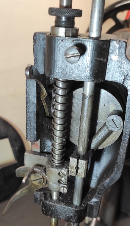

Voilà qui me rassure, c'est en effet celui-ci que j'ai serré pour obtenir un point correctement noué au milieu de l'étoffe. Ceci dit, comme cette machine est entièrement dépourvue de système de libération du tendeur en relevant le pied de biche, il faut faire attention au moment de dégager l'ouvrage car la tension supérieure reste substantielle, et si on tire de façon décidée on peut casser l'aiguille...

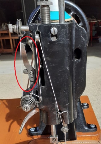

Il doit te manquer une pièce sur ta machine. Je ferai une photo demain. Quand tu relèves le pied presseur, une languette métallique écarte légèrement les disques, relâchant ainsi la tension.
Messages : 644
Prénom : Marcel
Localisation : Yonne
Re: Ma nouvelle "45k"
Message par equicuir89 » dim. 22 juin 2025 23:40
Lorsque tu relèves le pied presseur, la patte entourée sur la photo écarte un peu les disques libérant ainsi la tension du fil . Pour libérer "l'ouvrage",
je tire sur la grande partie du fil (entre le levier et le guide fil vers l'aiguille) pour prendre du mou et ne pas forcer sur l'aiguille.

Message par antoine » lun. 23 juin 2025 14:45
http://my.image.free.fr/images/202506/23115343.jpg
hélas rien de tout ça sur la mienne qui a donc quelques spécificités par rapport à une 45K
en dépit du fait que certaines pièces comme le crochet sont entièrement interchangeables, d'autres sont spécifiques entièrement à commencer par les pieds de biche en deux morceaux que je n'ai vus nulle part ailleurs
