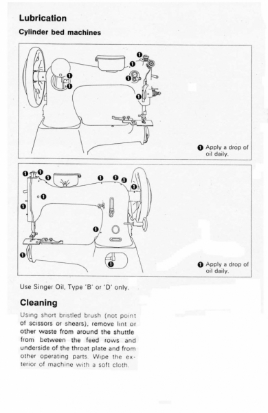

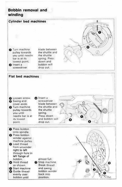

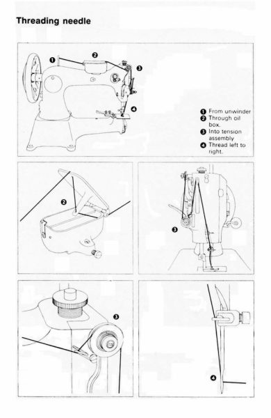

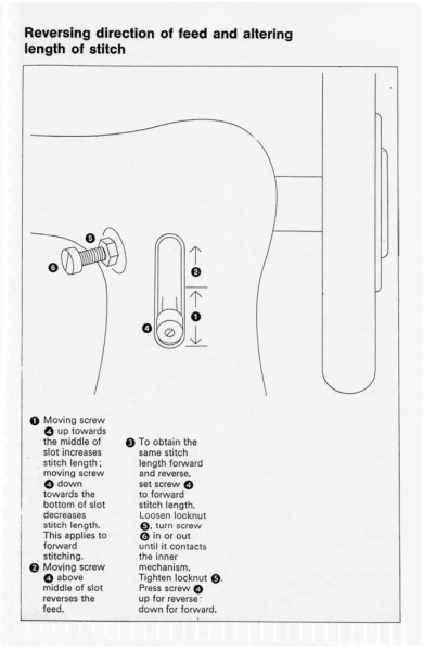

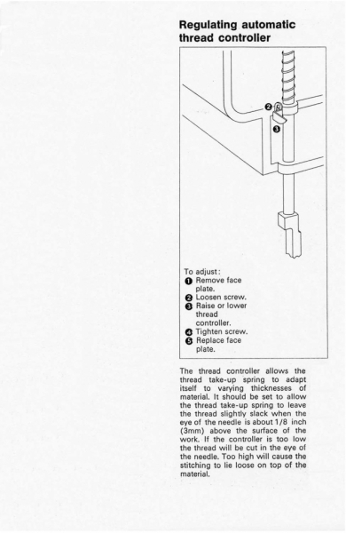

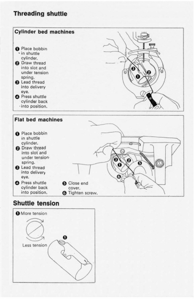

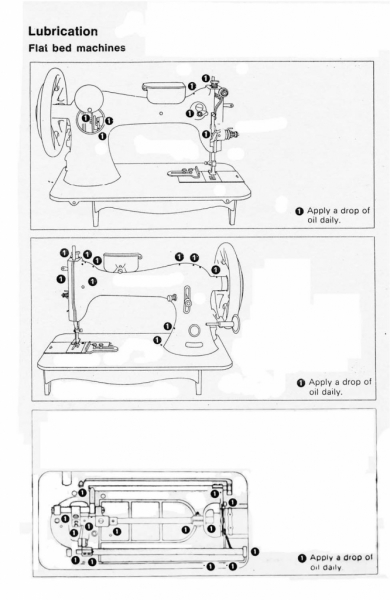

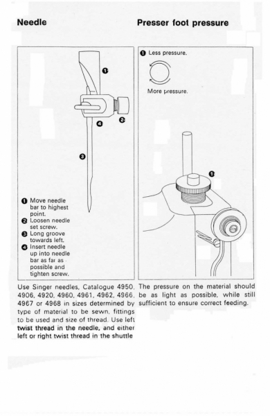

Je mets ces docs ici, je ne sais pas si c'est le lieu approprié, ni si ça peut intéresser quelqu'un. Ils sont en anglais.
6023
6024
6025
6026
6027
6028
6029
6030
6031
