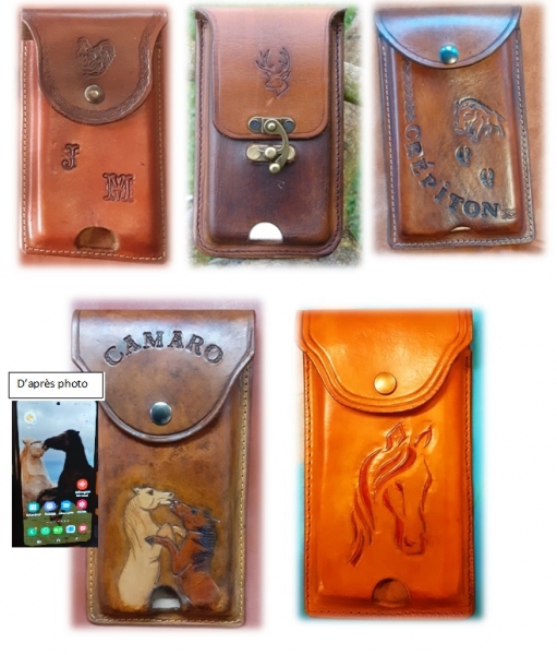

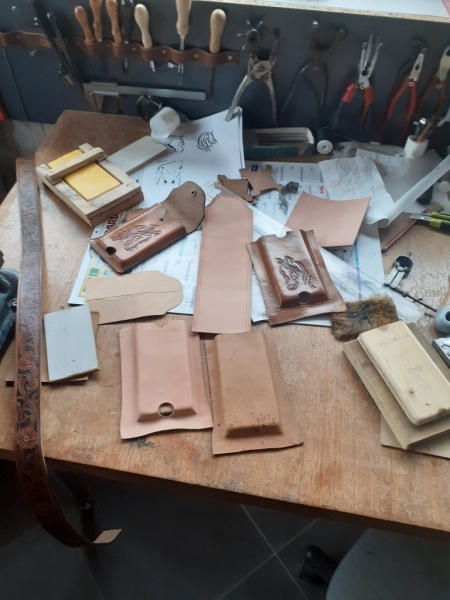

On m'a recommandé pour les fêtes de fin d'année quelques étuis, plus "rustiques" notamment pour chasseurs où ils peuvent être mis à rude épreuves ( je parle des étuis...).
cuir végétal de 2/2.3 mm moulé et personnalisé. Les premiers étaient personnalisés avec des matoirs 3D, puis on essaye de "chiader" un peu plus. Mes premier essais...

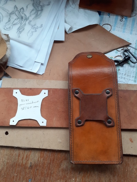

Le passant en forme de croix, permet de positionner l'étui à l'horizontal ou à la verticale. (Mais c'est quand même un peu le dessin qui guide...)

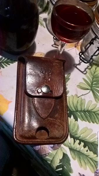

Un ancien étui après 2 saisons de chasse.Le crochet d'origine avait été arraché...pas adapté à ces conditions d'utilisation.
PS : Le verre de ratafia est juste pour la déco.

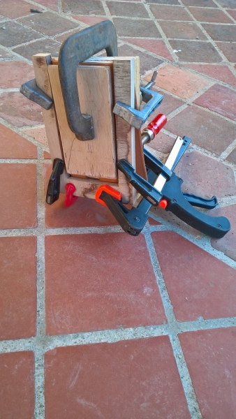

Moulage du cuir avec un montage maison
Traçage, swivel,...on essaye
Une petite fantaisie d'après photo pour sa cavalière.

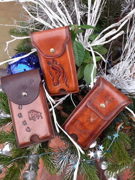

Les 3 p'tits derniers

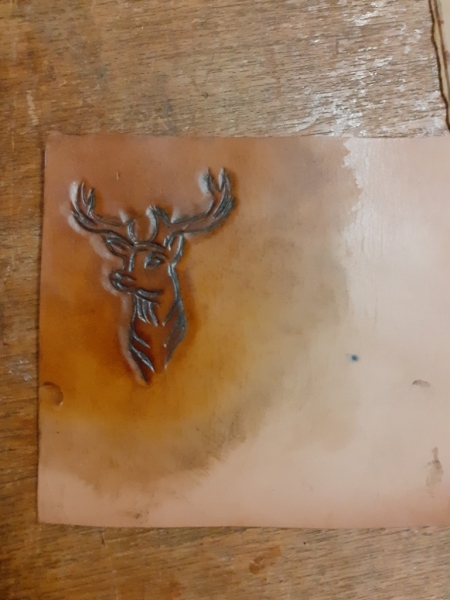

Le matoir 3D du cerf me parait petit, je tenterai ce modèle sur le prochain.
A peaufiner pour les détails peut être

Sympa tout ça!
Je vois que pour le moulage on a les même moules!!!
Quand ce n'est pas moulé à la main...

Whaaa !
Va falloir qu'un jour je me mette aux matoirs. La personnalisation, ça change tout.
Et comment sont leur dos ? Tu fais des passants de ceinture ou tu les laisses lisses ?
Et est-ce que tu fais une seule pièce avec le dos pour le rabat ou ce sont deux éléments distincts ?

Sur la 4° photo tu vois que le dos et le rabat sont d'une seule pièce.
Et apparemment il y a un passant fixé avec 4 rivets... Juste?

Sur des motifs de cette taille, tu devrait te passer du swivel. Tu passes directement du Stylet au beveler. Ca donnera plus de rondeur à tes motifs.

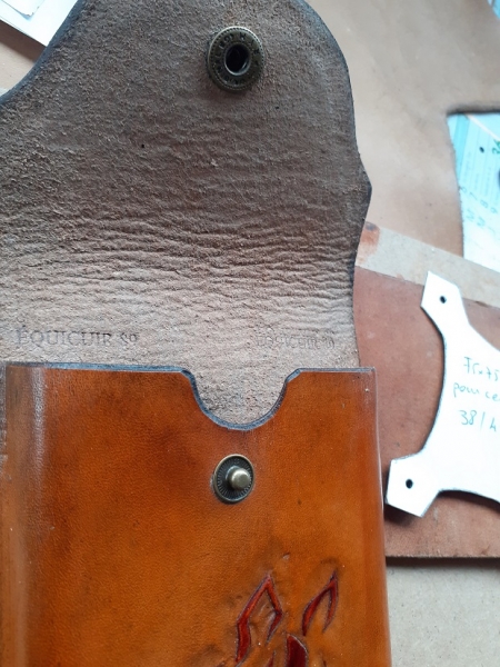

Michel, Luc te donne la réponse : il a l’œil. En effet , une seule pièce pour la partie AR et fixation par 4 rivets. J'ai fait un petit gabarit pour le passant qui permet 2 positions. Tu as les cotes dessus.
Autre détail, mettre des pressions plutôt "douces", Celle que j'utilise pour les ceintures sont trop "fermes" à verrouiller ( line 20 ou 24 de chez Tandy).

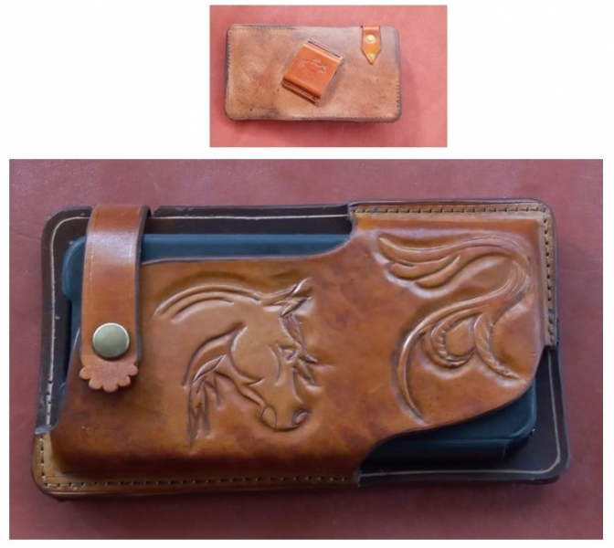

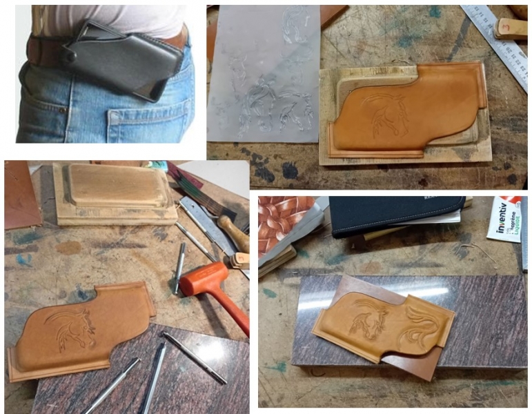

Je dépoussière un peu et rallonge cet ancien post : sacrés téléphones avec des cotes différentes.
Il y avait un certain nombre de mois que je l'avais remplacé et mon ancien étui était trop petit. Je voulais le faire à l'horizontal celui ci et me suis inspiré d'un modèle vu sur le net.
Une fois assemblé, petit soucis de dégagement, obligeant à modifier un peu l'ouverture sur l'avant ( on voit les points de couture qui restent, mais bon, c'est un proto).
Pour le prochain, je modifierai pour la sortie: cette configuration n'est pas des plus pratiques.
Sur les conseils prodigués "plus haut", j'ai utilisé de manière légère le swivel; le résultat ne me déplait pas. Bon d'accord, il n'y a pas toute la finesse des (superbes)têtes embossées, mais c'est un début pour moi et puis, pour les connaisseurs on devine la race de la bête. Je voulais le finir , trop vite, et le "zigouigoui" à droite pour combler l'espace me convient que très moyennement.
En fouinant, j'ai retrouvé un modèle fait l'an dernier pour un ami : souvenir d'Afrique.

Une question, tu repousses après moulage ? Ou avant? D'ailleurs cool les moules!

Binbin: je repousse après moulage, plus facile pour centrer le dessin; faut doser l'humidification pour garder les formes alentours. Pour les moules, rien de bien compliqué et je m'en suis fait plusieurs (quelques morceaux de bois,une scie sauteuse et un peu de ponçage ) pour les téléphones et couteaux.
Phil: c'est un plaisir de te relire ici; Je n'ai jamais vu la vidéo, je suis juste parti du modèle en noir que j'ai mis sur la photo plus haut, et j'ai modifié la partie AR pour mieux couvrir/protéger le portable.

Pour info, je carve toujours avant moulage dans le zones qui ne vont pas subir de déformation. Ensuite j'immobilise ma pièce de cuir sur la gabarit à l'aide d' un adhésif double faces.
Ça permet de travailler au moulage sans que la pièce ne se déplace sur la forme et donc d'avoir un moulage beaucoup plus précis.

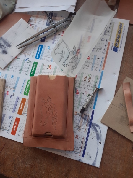

Pour raviver un peu; 2 derniers étuis de début Juin. Ha, ces clients qui changent de téléphone avec des tailles différentes....
On refait des gabarits en bois. Hein Luc !
Un petit motif cheval avant mise en forme et des nuances de teintes.
Une 29K qui m'a fait un petit caprice, comme ça,juste pour m’embêter sur le motif cheval.
