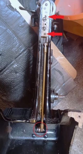

Sur la photo ci dessous, les pignons d'une 29K51. Il peut y avoir soit de l'usure, soit une dent de cassée comme j'ai souvent trouvé lors de restauration. Introuvables, j'avais dû en faire usiner des pignons trouvés sur des modèles réduits, + un plaque retaillée au laser = 80€ il y a 5 ou 6 ans....
Techniquement, il faut définir d'où vient ton blocage ; on va séparer les mouvements du dessus et du dessous: on saura où chercher.
J'ai pris une photo d'une K51 qui attend sa restauration.
Quand tu parles des vis, ce sont bien celles au bout des flèches rouges ; celles qui tiennent la plaque pour accéder aux pignons .

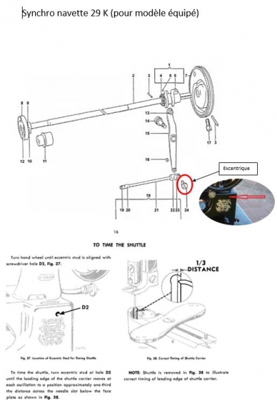

Pour libérer la tige, il faut desserrer l'écrou ( entouré en rouge) avec clé de 10 (à œil ou pipe 6 pans de préférence) et tenir la fente de excentrique avec un tournevis que tu insères dans le trou sur le devant de la machine.
J'ai mis une doc pour la resynchro éventuelle du porte navette.
Un fois la barre inférieure libérée du bras vertical, vérifie si ça bloque encore, déduis d'où cela vient. On avisera par la suite.

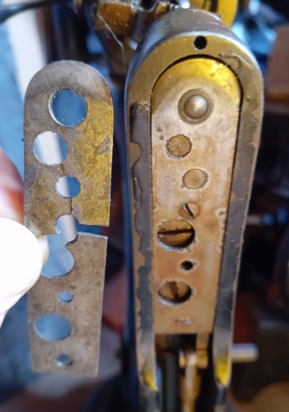

En ouvrant, il y a peut être des impuretés qui se sont glissées derrière les pignons. Tu peux retirer les n°2 et 3 sans soucis ( coté intérieur machine) le 1er est solidaire du porte canette par une "micro" vis, peut accessible et très souvent impossible à retirer. Nettoie et souffle bien les pignons et guide de crémaillère , vérifie la propreté sous le porte canette aussi. Pour resynchroniser, aide toi de la photo plus haut. Quant tu repose la plaque inférieure, les trous servent de guide pour les pignons, tout doit rentrer l'un dans l'autre.
J'ai refais une photo sur une des 2 K51 de la maison et ai retrouvé l'ancienne plaque cassée. Le modèle devait être plus récent, le trou N°2 est un peu plus gros.
La plaque doit bien s'insérer dans le bâti.

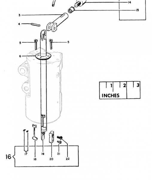

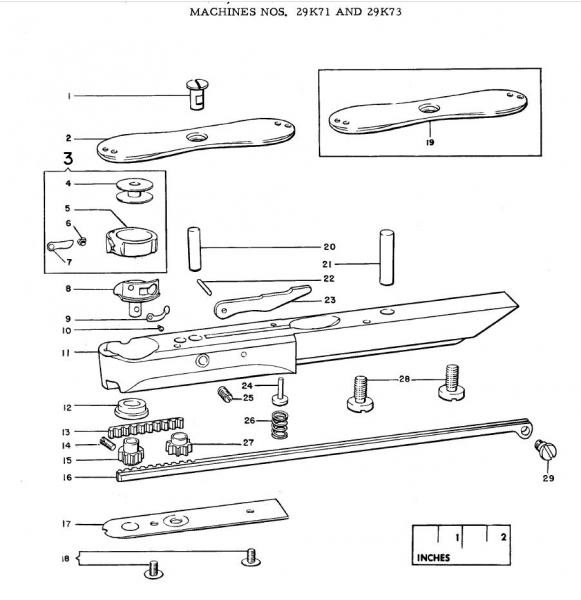

La photo ci dessous est extraite d'une doc de 29K71 sur laquelle les différentes pièces sont représentées en situation, ce qui aide bcp à comprendre. Malheureusement , il n'y a pas de doc similaires pour la 51, juste la liste et le libellé des pièces comme sur la dernière photo. Qu'il y ait 2 ou 3 pignons, le premier est monté quasi pareil:
le pignon (15) vient s'emboiter dans le porte canette (8) et est précisément immobilisé avec la vis (14). Il faut retirer le porte canette, si tu veux changer la petite patte avec la demi sphère (9 et 10). Cette petite sphère maintien la navette dans son logement et évite souvent des sauts de points.
La languette "bleue" (17 et 18) ci dessous, est retrouvée cassée 9 fois sur 10; si tu arrives à ôter les vis, (courage) remonte les biens à leurs places après avoir mis une languette neuve; si tu mets des vis neuves, je conseille, une fois serrée sur la barre, lime le bout qui risque de dépasser de la barre de qqes dixièmes de mm ( tête et bout) et bloquer le coulissement. ( c’est du vécu...). Cette languette sert à maintenir une légère tension sur le fil.
Pour l'aiguille, la vis (21) sert à bloquer l'aiguille, la vis (22) règle le déplacement latéral de l'aiguille pour affleurer le crochet de la canette.

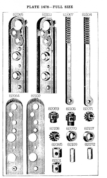

La plaque n'existe plus comme j'avais précisé dans mes msg au début; ni les pignons . Je te laisse les réf Simanco extraites du document 29K51,53,55,56
