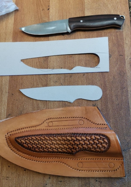

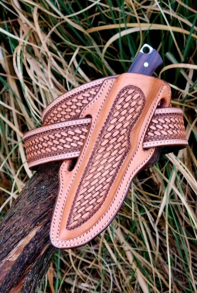

Cuir Hermann Oak, 8/9 Oz, repoussage basket.
Teinte :
- Huilage léger
- Une couche de Neat Lac
- Antique finish Fienbing's light Brown
- Lustrage
- Dernière couche de protection au Neat Lac
La ceinture est doublée en veau noir, couture machine.
L'étui est cousu main.

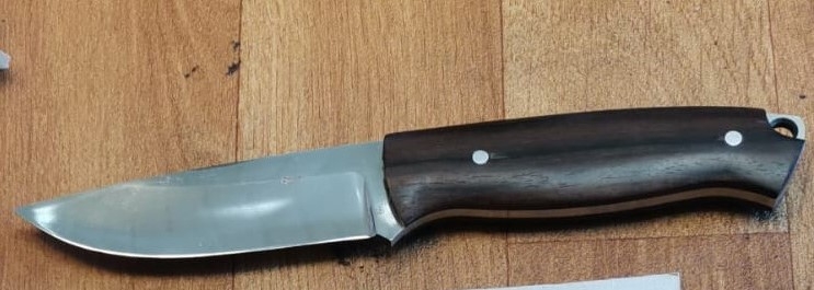

Le couteau a été réalisé par un stagiaire chez et sous l'accompagnement de Mat6375.
L'étuis à été fait en direct sur le couteau sans patronage. La seule chose que j'ai faite c'est prendre le profil du couteau que j'ai reporté sur le cuir pour encadrer le basket.
Et le couteau qui est très bien fait.
Alors avant que j'ais les commentaires, oui il y a un trait de stylet malheureux sur le passant de gauche.
Et, certains vont me demander pourquoi les deux baskets ne sont pas orientés de la même manière. Au départ je l'avais prévus comme çà et l'étuis permet plusieurs inclinaison et du coup ça faisait alignement loupé. Donc j'ai préféré désaxé complètement les deux orientations.

Toujours d'aussi belles pièces Mich', maitrise et soin!
Une question toutefois, comme il semble que c'est un couteau droit, le martyr est placé sur le côté lame seulement ou tout le tour?
Messages : 1527
Re: Mon dernier Pancake
Message par Mich' » mer. 22 mars 2023 18:28
Merci Luc,
Il n'y a pas de martyr, la face arrière est plate et la face avant est moulée sur le couteau. Donc toutes les épaisseurs ont été prises en compte.
Il y a juste quelques petites astuces à connaitre pour faire un moulage correcte et pour que le carving du moulage soit bien en alignement avec le couteau.
Sans ces astuces, le couteau rentre soit avec trop de facilité, soit le contraire et souvent avec la déformation la zone carvée se désaxe.
Si tu veux à mon prochain, je ferai un petit tuto.

Oui, il doit y avoir quelques astuces pour bien adapter le carving avec le moulage. Mais j'imagine qu'il doit mieux valoir le voir faire en direct plutot que de lire la description de ces astuces. Mais comme ça à mon avis il faut déjà faire le basket avant le moulage. Enfin c'est ce que j'aurai fait. Est ce que je me trompe ???
Bravo encore.
Messages : 1527
Message par Mich' » mer. 22 mars 2023 20:35
Non c'est bien çà Michel. Tu n'habites pas loin et en bon chasseur tu as certainement des couteaux à habiller.

Tu as fait les trous de couture en avance, a l alene ou avec une griffe?

Cowboy, on ne fait jamais les trous à l'avance, c'est une couture mais traditionnelle. Les point ont été marqués avec une griffe à molette Blanchard de 8 points à l'Inch et on coud avec l'alêne en main point par point (vient chercher ton cuir et je te montrerai). Celle-là a été faite par Cody, d'ailleurs va falloir que je me réveil par ce qu'elle devient meilleur que moi.
Michel, effectivement un couteau de cette taille dans un Pancake n'est pas envisageable. Ce couteau est quasiment la longueur maxi qui puisse être équipé d'un Pancake, plus long, l'étui se plie avec le galbe de la ceinture et on ne peut plus ni entrer ni sortir le couteau quand l'étui est porté.

Cowboy, Je viens de comprendre pourquoi tu m'as demandé si je perçais les trous avant. Su le photo ou on voit l'étui avant assemblage, on a l'impression que les trous sont faits. En fait, je griffe avant l'antique pour bien voir les emplacement. D'où cette couleur foncée qui donne l'impression qu'ils sont déjà percés, mais non.
Par contre il ne faut pas coudre le même jour et il faut bien essuyer le surplus d'antique pour ne pas tacher le fil.
