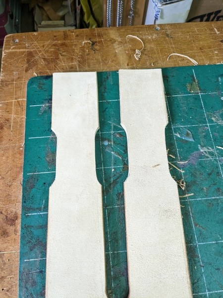

Tu veux parler de la tranche grise?
Ma selle Wade avec Mitch' !!!
- Mich'
- Messages : 1441
- Prénom : Mich'
- Localisation : Haute-saone
Re: Ma selle Wade avec Mitch' !!!
- Luc
- Messages : 1934
Grise au milieu et ... beige sur les bords.
Je ne trouve pas le terme de couleur. Je parle de la tranche.
- Mich'
- Messages : 1441
- Prénom : Mich'
Alors c'est la couleur normale de tous les cuirs qui ont subit un tannage minéral et qui n'ont pas été reteintés en bain.
- Amélia
- Messages : 310
- Prénom : Amélia
Merci pour ces réponses !
J'ai été induite en erreur car c'est sur des sites de selliers français que j'ai trouvé l'orthographe "ruff-out"...
Vous n'aurez vraiment pas chômé ! Quelle efficacité !
Bon courage et bonnes réjouissances pour la suite et fin de la selle

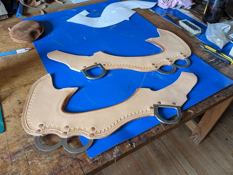

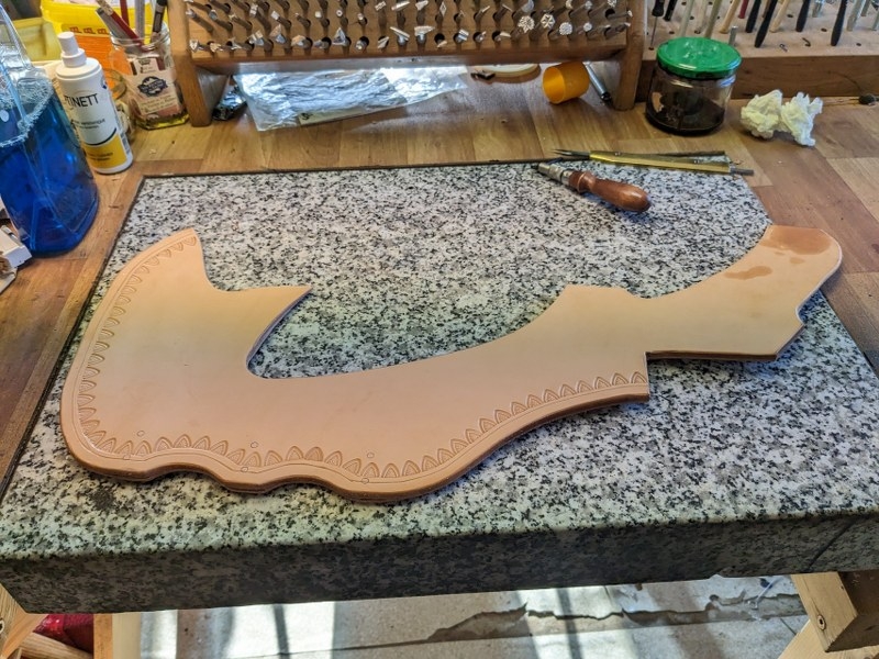

Etape 8: les fenders
Pendant que le siège sèche, on continue le travail avec les fenders et étrivières. Les fenders sont en rought-out et les etrvières en fleur Hemann & Oak carvées.
Découpage des étrivières sous la surveillance de Old Cowboy qui est passé dire bonjour!
Découpage des fenders, l'empiècement servira à twister les fenders afin d'axer les étriers face au pied une fois en selle.

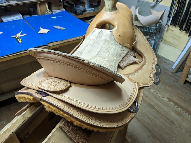

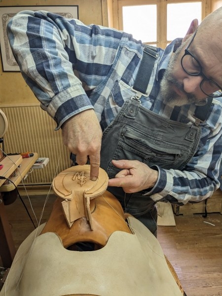

Etape 9: habillage de la corne
La corne est habillée d'une seconde couche de cuir. la première était en place depuis 3 semaines et avait été formée en jolie lentille pour donner un peu de galbe au pommeau.
Cette seconde couche est clouée dans l'arçon afin d'éviter que l'ensemble ne vienne à tourner quand je roperai.
Une denière épaisseur est collée par dessus avec mon logo carvé par Micth'. Les deux dernières épaisseurs sont cousues ensembles et deux coutures le long de la corne viennent finir cette dernière. les deux coutures sont fortement humidifiées et matées au marteau boules pour retourner le cuir sur les coutures et les masquer au mieux. Une des deux coutures est moins jolie car je m'y suis mal pris avec l'alène. Elle restera visible mais sera finalement masquée par le mule hide que nous mettrons lors du montage final.
- Messages : 64
- Enregistré le : ven. 3 déc. 2021 23:37
- Prénom : Mathieu
- Profil : Curieux
Enfin la tranche de la corne est découpée au plus juste avec un couteau à pied et une finition cire est réalisée pour la durcir en profondeur.
Les étrivières sont twistées et mises en tension sur le chevalet pour leur donner leur forme finale. Le twist évite que le cuir vienne tirer sur les ligaments des genoux, ce qui rend la selle plus agréable.

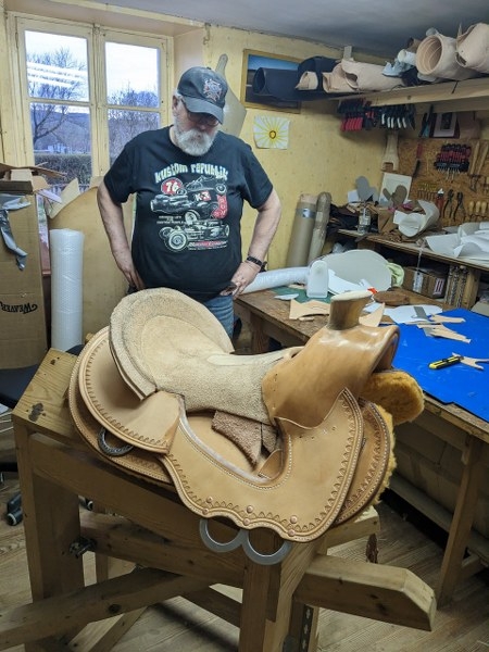

Petite photo avec les 3 protagonistes de cette série de postes!
Beaucoup d'émotions à ce moment, et j'ai un peu de mal à cacher une petite larme.... Un gros merci à Mitch', Cody et les enfants, j'ai passé tellement de bons moments en votre compagnie. C'est un périple qui restera gravé dans ma tête c'est sur. J'ai adoré ces moments et j'ai appris tellement de choses! Vraiment encore merci Mitch' et à très bientot pour la suite (on terminera le collier de chasse et la back cinch que nous n'avons pas eu le temps de faire durant cette semaine très chargée).
