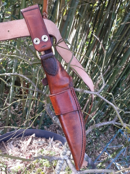

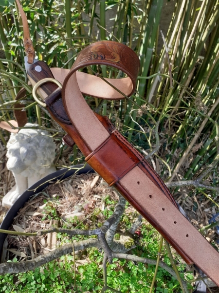

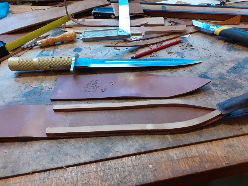

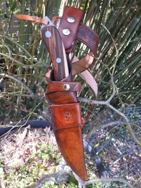

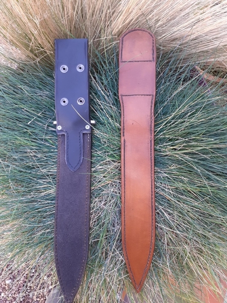

Un classique, pour moi, pour des dagues de chasseur. 2 montages différents.
Martyr en 5 mm, étui en végétal de 3/3,5 mm.
Cette dague , réalisée de toute pièce possède une garde assez large, qui malmène un peu le cuir lors de l'entrée et la sortie du fourreau.
Pour la marron, j'ai opté pour le passage de la ceinture , noyé dans les 2 épaisseurs de la partie haute.
Pour la noire, la ceinture est guidée par 4 fortes pressions, et j'ai décalé la partie haute pour récupérer une épaisseur de cuir à l'entrée du fourreau pour que la garde marque moins le cuir.
A voir avec le temps.
La dague doit être fignolée, surtout les bords de la garde , adoucis.

Bonjour Pour les dagues et certains couteaux, il est intéressant de couper la pièce arrière comme celle de devant et appliquer la partie maintien derrière, ce qui donne un relief de quelques mm pour la garde.

Bon jour Michel, merci de ton commentaire;c'est sans doute ce que j'ai fait sur l'étui noir; j'avais commencé par le fauve mais il est vrai que la garde est un peu large. Je verrai avec la personne qui fabrique ces dagues si el peut en modifier un peu la forme.

Oui, c'est comme le noir. Ce qui donne un petit recul pour placer la garde.

Et en mouillant le cuir pour mouler le passage de la garde?

Je l'avais tenté sur l'étui marron, il avait prit la forme et c'est un peu "revenu" lorsque j'ai cousu le martyr; peut être pas assez attendu , cuir encore un peu humide lors de la couture. Je ferai une forme plus prononcée pour le prochain....s'il y a un prochain.

Je pensais plus à un moulage une fois monté...

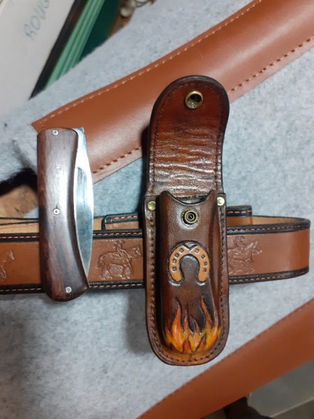

Il y a ce petit couteau pour un maréchal ferrant, qui tenait à son "pliant".
essai pour gabarit motifs à g, le moulé à droite après adaptation de le forme en bois pour épouser la place de la lame repliée.
avec des couleurs. La couture au niveau du passage de la ceinture est, en partie, décorative.
passant inséré dans l'épaisseur

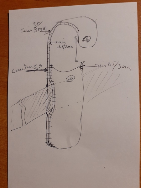

Attends, si je comprends bien, le couteau est en contact avec la ceinture?
Messages : 720
Prénom : Marcel
Localisation : Yonne
Re: Mes derniers étuis pour couteaux
Message par equicuir89 » dim. 2 avr. 2023 19:59
Bien vu, j'aurais du faire une photo de profil. Le cuir intérieur est un peu moins épais, on voit qqes plis dans le rabat.
Un petit croquis vaut mieux qu'un long discours.

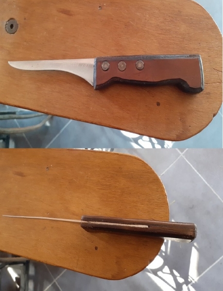

Un pote, Tof, avait le couteau de cuisine du grand père auquel il tenait ( le papy et le couteau)...Le manche en bois avait vécu et Tof m'a demandé,
comme un que j'avais réalisé, de lui refaire un manche en cuir.
Toujours avec mes chutes de cuir, bien raides. Les bords n'étaient pas encore finis sur la photo du haut.

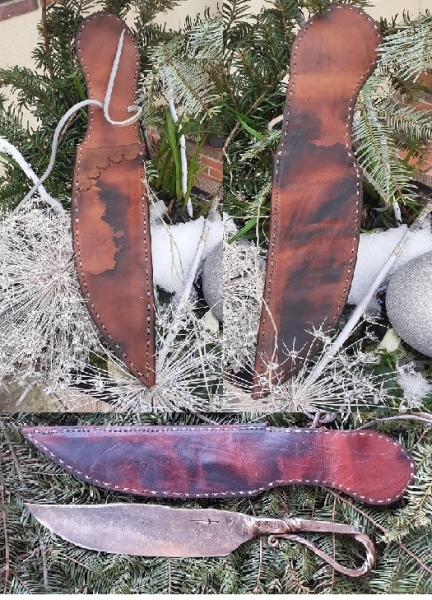

Un autre, pote et couteau; ce couteau est plutôt un modèle d'expo, le bébé fait une quarantaine de cm de long.
Son concepteur, ne voulait pas de coutures, et plutôt quelque chose de rustique. J'avais un ancien morceau de cuir qui avait pris l'eau dans un carton
sur lequel la "flotte" avait laissé des traces, que j'ai finalement exploitées. Je m'étais juste accordé une petite fantaisie sur le rabat avec une découpe dentelée.
Pour l'assemblage, j'ai utilisé un morceau ( je ne sais si c'est le bon terme) un tendon artificiel que j'avais récupéré
dans un lot de cuir acheté il y a bien longtemps...tout arrive à servir en fin de compte.
