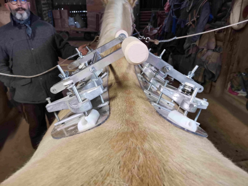

J'ai commandé un appareil à Tomas Venc un arçonnier Tchek avec qui je travaille depuis quelques années qui va nous permettre de relever tous les points de mesures qui correspondent à la topographie du dos du cheval (angle d'ouverture, écartements, courbures etc..) qui vont être sa donnée d'entrée pour l'usinage et la réalisation de l'arçon.
Après avoir écrit un mode opératoire en Français, nous nous sommes donné rdv chez notre Ami commun Nico dans le Lyonnais pour une prise de mesures.
Nous avons fait une première mesure Fin Mars ou début Avril je ne me souvient plus très bien.
Les mesures paraissaient vraiment hors standard et très particulières. Après discussion avec Tomas et Mat, et ayant conscience que le cheval sort de l'hiver durant lequel il a très peu travaillé et donc n'ayant pas sa musculature ''normale'', nous décidons de reporter le projet et de faire une nouvelle prise de mesure à l'automne après une saison de travail.

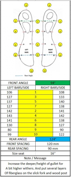

Grand bien nous a pris, les nouvelles mesures effectuées à l'Automne paraissent beaucoup plus logiques.
Angle avant
Angle arrière
Et après avoir relevé tous les points de mesures sur un marbre
La synthèse que j'ai transmis à Mat pour commandé son arçon.
Angle avant
Angle arrière

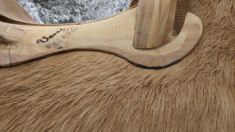

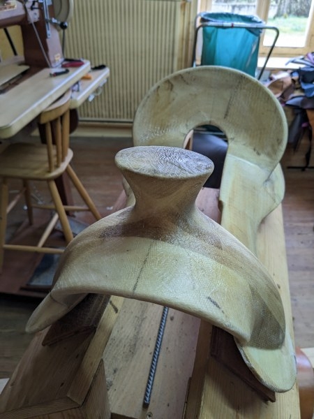

Partie 1 l’Arçon
Après réception du magnifique arçon fabriqué par Tomas aux dimensions prises par Mitch je l’ai posé sur le dos de Blondin pour voir le Fit et choisir la position de sanglage. Comme attendu l’arçon Fit super bien tant sur l’ouverture du gullet, que sur les angles de barres ou sur le rock présent sur l’arçon. Sur les photos et en vrai, cela donne l’impression que le gullet à l’avant de la selle touche l’encolure, mais avec les différentes épaisseurs de cuir et le mouton qui sera apposé sous l’arçon, sans compter le tapis cela ne posera aucun problème.
Question Sanglage, après plusieurs essais nous avons décidé de choisir un sanglage en 7/8 soit à la verticale de la jonction entre le fork et la barre comme montré sur la photo ou la corde noire matérialise l’applomb choisi. Ce sanglage est un sanglage tout à fait standard sur une selle western et semble correspondre au passage de sangle du cheval!
To be continued...
Partie 1 l’Arçon

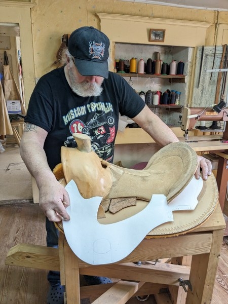

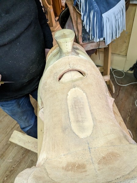

Partie 2 Le Groud Seat
Le Ground Seat est la structure non apparente du siège et donne la forme définitive à ce dernier, il s’agit donc d’une partie cruciale de la selle puisqu’il déterminera ma position en selle.
Dans un premier temps nous traçons la ligne de symétrie de l’arçon qui nous servira tout au long de la construction de la selle
Puis une première couche de cuir est appliquée sur les barres. Les parties avant et arrière délimitent la partie centrale qui n’est pas collée mais clouée temporairement. Cette pièce sera enlevée tout à la fin de la construction et réserve l’emplacement des étrivières. Elle permet en attendant de concevoir une jolie courbe de siège entre le fork et le cantle. Cette première courbe est importante car elle détermine la forme générale du futur siège.

Tant que la colle sèche, nous garnissons le dessous du gullet.
Nous formons la tôle du strainer (fondation metallique du siège) et la recouvrons de cuir puisque cette parie sera visible du dessous de la selle entre les Skirt.
Puis le strainer est collé/cloué sur l’arçon et recouvert d’une couche de cuir à l’avant et à l’arrière pour préformer le cantle ainsi que l’avant du siège vers le fork.
Ces deux pièces sont parées au Skiver pour mettre en forme à nouveau le siège en attendant la pose de la 4ème couche de cuir.

La dernière et 4ème couche de cuir du ground seat est découpée, parée à 0 sur la périphérie puis collée et mise en forme au skiver pour former définitivement le siège.
Un empiècement est réalisé pour combler une légère dépression dans le siège. Tout est finalement mis en forme pour avoir de belles courbes dans tous les sens et une finition à zéro contre le fork, les barres et le cantle. Enfin le hand hole est ouvert dans le ground seat.
Fin de l’étape Ground Seat.
- Mich'
- Messages : 1441
- Prénom : Mich'
- Localisation : Haute-saone
Re: Ma selle Wade avec Mitch' !!!
Pas tout à fait fin de l'étape puisque nous avons surtaillé et désépaissit le cuir sur les côtés au niveau de la ligne inférieur des bars.
Je réitère, tu as fait un super boulot Mat pour une première. Normalement, tu dois mettre une photo du premier essayage puisque c'est ce qui solde la taille du Ground seat.
Amélia, avant que tu ne pose la question, ce n'est pas tout à fait le même assemblage que toi parce que Mat voulais un siège très creux.

Mich', est-ce que ce ne serait pas exactement le même montage que pour moi ? Naaan je rigole, j'ai lu la réponse !
Par contre je remarque ces petites fentes dans la longueur du strainer ! Ingénieux ! J'imagine que c'est pour l'assouplir et obtenir plus de galbe quand on le plaque ?
La 4ème pièce s'arrête assez haut à l'avant, juste au-dessus des bases du fork. C'est ce qu'il faut ? Sur mes ground seat, elle descendait bien plus. Mais c'est peut-être du cuir pour rien.
C'est un très joli travail, hyper propre. Bravo à vous deux.

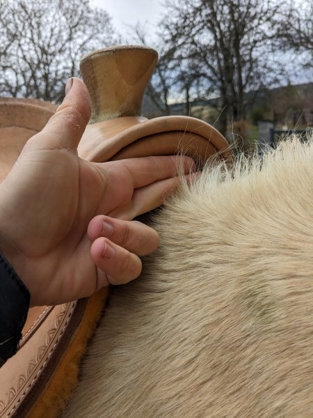

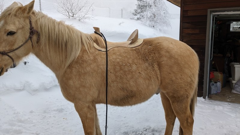

Etape 4 : Essayage sur blondin
La selle est posée sur le blond afin d’envisager le fit obtenu après positionnement des skirts achevés.
Le fit est plutôt bon car la selle suit bien l’épaule du cheval, elle semble trouver sa place lorsqu’elle est positionnée en arrière puis avancée ou positionnée sur l’encolure puis reculée. Le garrot est aussi bien dégagé comme attendu. Elle présente toutefois un peu de rock mais cela semble du au mouton qui est neuf et foisonné. L’arrière dégage aussi très bien les reins du cheval. Bref, ça sent bon !!!!
