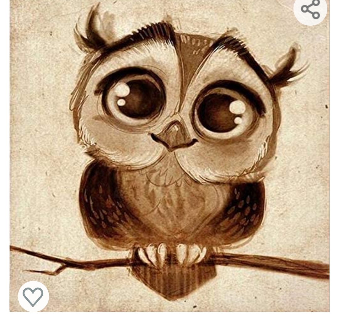

J'ai eu une commande client elle souhaite une chouette notamment ce modèle sur un Porte-monnaie problème 5x5cm
Plusieurs essais catastrophiques sur je ne vous montrerai pas tellement c'était horrible
Je ne dois pas avoir la bonne méthode
Faut il tout repousser ?
Avez vous des idées ? des conseils ? pour m'aider
Merci beaucoup

Je ne suis pas assez compétent pour donner des conseils. Néanmoins les idées qui viennent : Le dessin est beau, mais ce sont surtout les nuances et parfois le fondu des couleurs qui rendent cet effet.
Et là, pour la teinture ou pour la peinture... Il va falloir faire beaucoup d'essais.
Ensuite pour le repoussage, la encore je ne suis pas assez compétent pour donner des conseils, mais pour ma part j'essaierai avant de me lancer dans le repoussage de refaire d'abord le dessin en le stylisant plus pour qu'il y ait moins de détails, SURTOUT si tu veux faire ça sur du 5 X 5 cm...
Plus c'est petit, plus c'est difficile.
En tout cas c'est une belle gageure dans laquelle tu te lances. Bravo.
On attend les avis des plus compétents et tu nous montreras l'évolution de ton travail, car je trouve ce genre de motif très intéressant.

Je suis vraiment pas rassuré de le faire en teinture ou peinture en plus la cliente veut pas de teinté sur le reste du Porte-monnaie..
Et cest pour noel... J'aurais du refuser mais je débute et aime les challenges je dois y arriver
J'essaye je teste....
Merci
Je vais tenté aussi de lui présenter un cadre 11x8 comme ça elle aura le choix et un autre avec un tampon impression 3d marquer 3 choix...
On verra si j'y arrive...
J'y crois je lâche pas

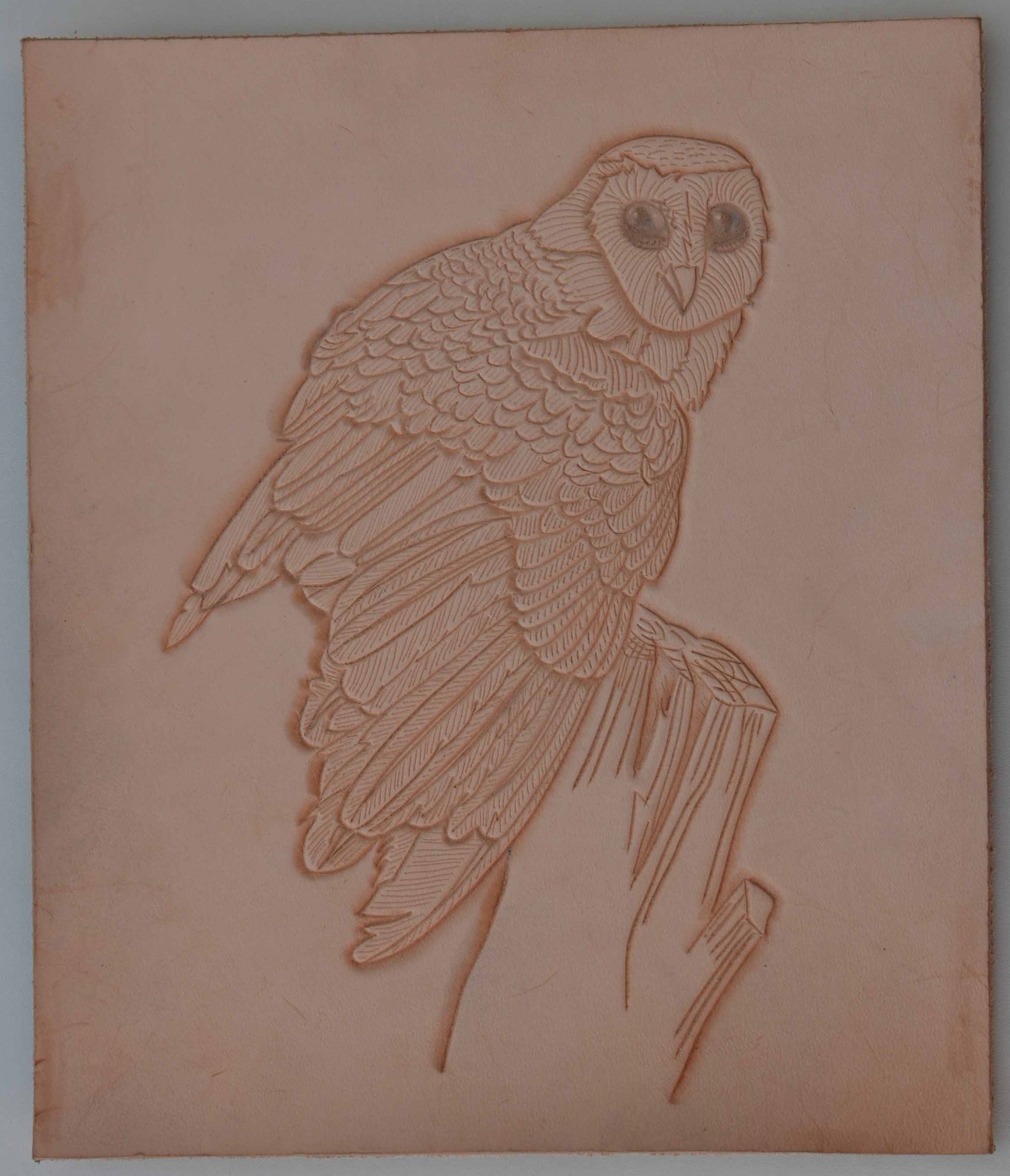

Bonjour Tu peux juste repousser les contours importants et griffer les détails avec le swivel, comme sur le mien, voir la tête.

Très beau travail Michel.
Bravo.
Après reste a voir la dimension de la pièce de cuir...?
Parce que faire ça sur du 5 X 5 cm....Bonjour la difficulté.
Bravo.

Enfin pour ne pas rester sur les points très positifs... Il y a la bec qui me semble mal centré....

Bonjour Oui, le bec aurait pu être mieux placé. Mais, je crée des prototypes pour mes démonstrations et ce sont des premiers jets, n'empêche . Mon calque
a probablement glissé et je n'y ai pas été attentif. La tête mesure 5 cms. C'est pour montrer qu'on peut repousser avec quasi seulement des traits.
