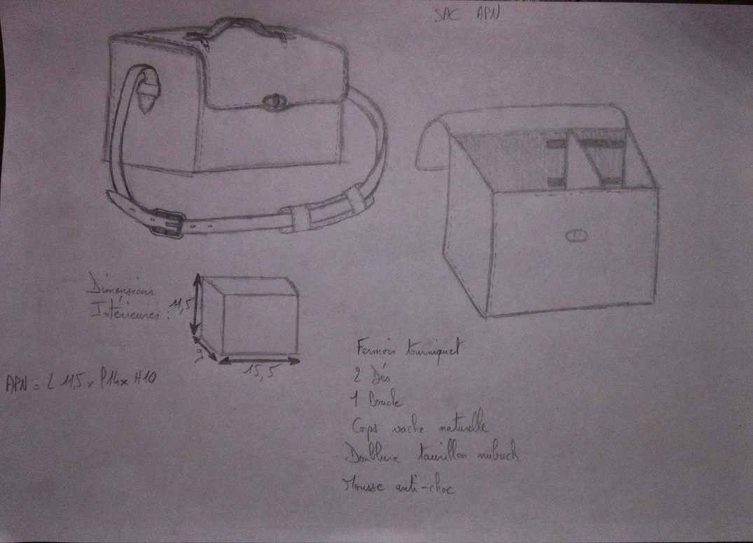

Sac APN
Sac APN
Voilà le premier jet.
Bon désolée photo franchement pas top mais je n'ai plus de scan... J'ai essayé de jouer avec les contrastes pour que les traits de crayon se voient quand même...

fgetup
Messages : 450
Re: Sac photo
Message par fgetup » mar. 11 févr. 2014 20:20
Bonjour lalouve
Je vois que tu as oublié un endroit pour ranger les pellicules!!!!!!!LOL
Est ce que ton compartiment est amovible? si oui, comment le fixes tu?
As tu pensé au chargeur de batterie? et peut être deux petits sanglons sur l arrière par exemple, afin d'y fixer un petit trépied? ( si l utilisateur s'en sert).
En ce qui concerne les dimensions, je suppose que tu possède déjà le modèle d APN, mais il me semble que 11.5/9/15.5 est un peu petit si tu veux y ranger un objectif à l intérieur surtout si c est un 70 / 300 mm. mais au fait l APN c est un bridge ou un reflex? car dans le cas du brige je ne vois pas ce que tu pourrais y mettre de plus (du coup les dimensions collent)ce qui n est pas le cas du reflex...

Message par Lalouve » mar. 11 févr. 2014 20:58
Oui le compartiment est amovible, grâce à un scratch (deux bandes plus foncées sur le fond du sac).
L'APN est un bridge oui.
J'ai reprit l'agencement du sac qu'il a actuellement donc normalement au niveau des dimensions ce sera bon, sachant que les dimensions marquées sur le papier sont celles du sac actuel en tissus, il est plus petit que l'APN et celui-ci rentre en force dedans, je vais donc faire mon sac cuir plus grand car il ne se déformera pas comme le tissus. Mais comme dit avant, j'attends de connaître mon épaisseur totale de matière pour faire les dimensions justes de mon cuir ;)
Pour le chargeur c'est justement la petite partie amovible.
Je vais par contre certainement rajouter une poche à zip sous le rabat ou à l'intérieur côté face pour mettre ses diverses cartes mémoires (à défaut des pellicules :P )
Le projet évoluera au fil des idées et au fur et à mesure des bêtises et soucis soulevés :D
En tout cas c'est très éclairant de pouvoir échanger avec vous sur ce projet, avoir un regard extérieur est toujours bénéfique !
