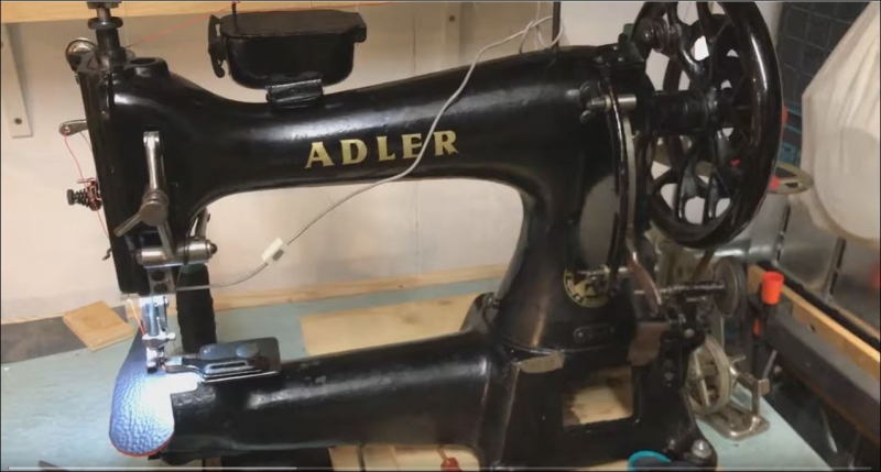

Pour le coup d’œil, voici une vidéo de notre Adler 5-8H montrant bien le pied accompagnateur et la qualité du point :
https://www.youtube.com/watch?v=VGftVCSkep8

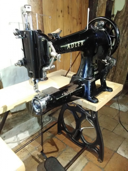

Youpi, on a réussi à incorporer des images :cheers:
Sur la tête en métal poli, le dispositif impressionnant commandant le pied accompagnateur. La petite molette devant sert à ajuster la levée du pied au-dessus de l’ouvrage lors de son retour vers l’avant.
L’accompagnement du pied peut être désactivé.
Au-dessus de la machine, le petit bocal à poix ou cire indique qu’il s’agit d’une machine destinée à la grosse couture.

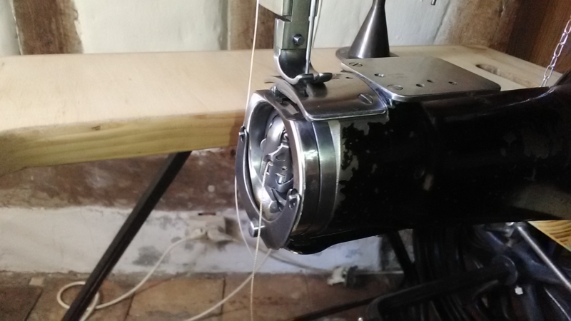

Message par Max & Shed » lun. 9 sept. 2019 10:47

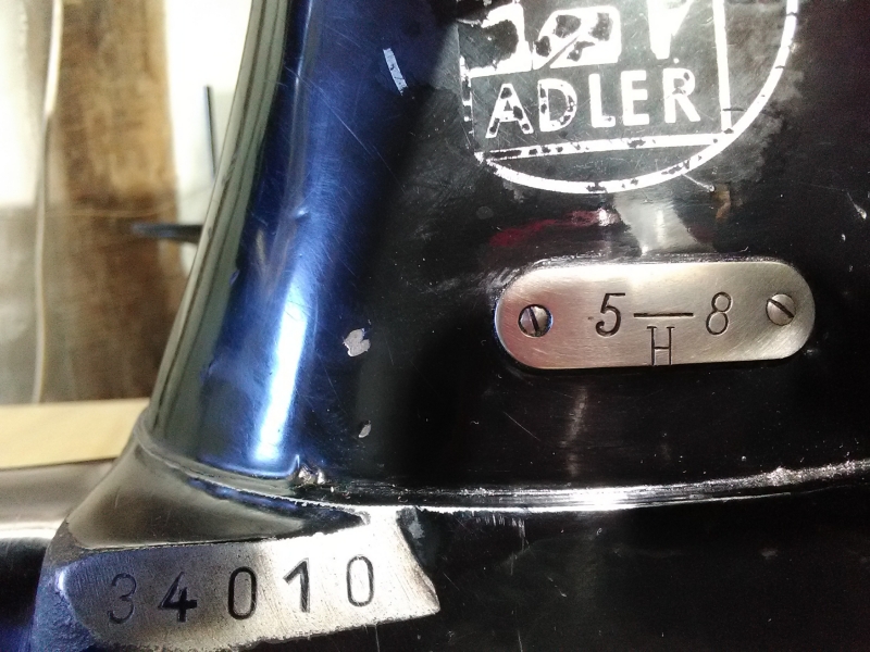

Détail du crochet et du pied accompagnant . Le crochet se trouve sans problèmes en pièce détachée.
Le pied accompagnant dispense de la roulette pour éviter l’effet de freinage de la matière à coudre tout en bénéficiant d’une pression forte et sans trop marquer le cuir. Et c’est tant mieux car l’installation d’une roulette n’est pas possible avec ce dispositif.

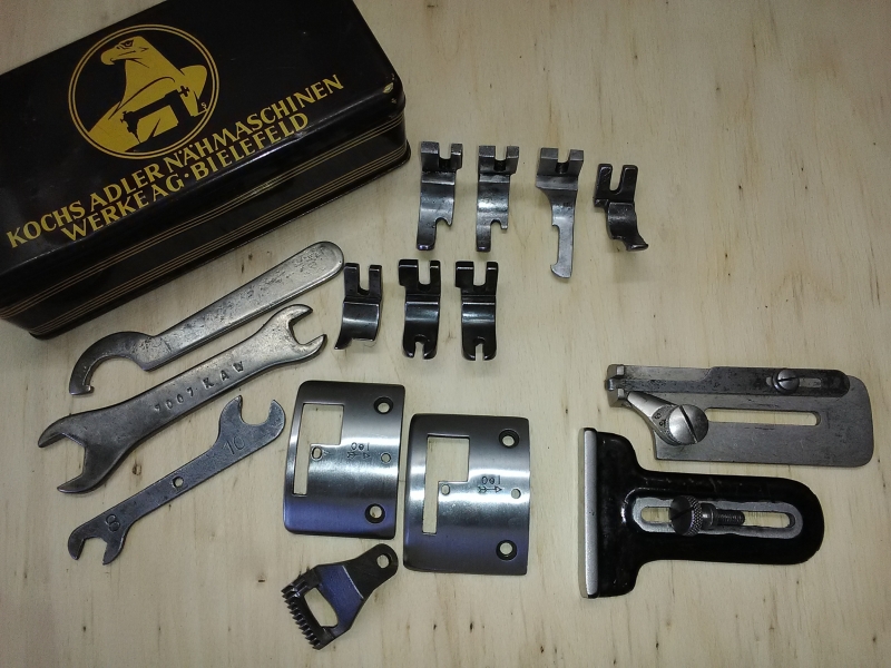

Allant avec la machine, un jeu complet de pieds et accessoires d’origine pour la fabrication de cartables, valises et mallettes (les médaillons, les poches plaquées avec ou sans soufflet, les sangles et les poignées).
Une plaque à aiguille « ras de bord ».
Et aussi une très précieuse griffe supplémentaire neuve. Bien que toujours réparable, cette pièce ne se trouve plus et comme sur toutes les machines « canon », c’est une pièce susceptible de casser notamment en cas de travail avec forte pression sur le pied. Mais pas de panique… celle qui est montée sur la machine est d’origine, 35 ans de service artisanal continu et toutes ses dents !

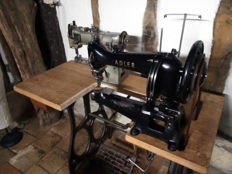

La perspective exagère un peu la différence de gabarit mais comparée à une Pfaff 335, l’Adler 5-8 affiche un gabarit imposant. Le poids est pratiquement double.
Dotée de la marche arrière, on remarque l’arc de contrôle de longueur de point avec 2 taquets réglables pour limiter la longueur de point en marche avant et en marche arrière.
Ici, à la demande de son nouveau propriétaire, machine montée avec son pédalier d'origine.

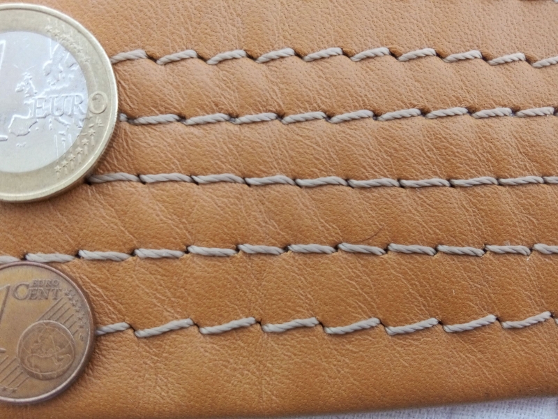

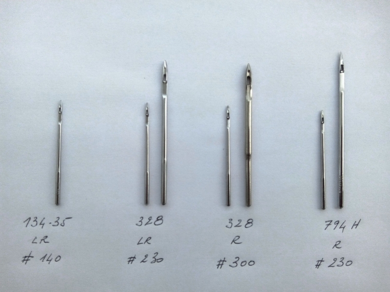

Pour réaliser un peu ce qu'est une piqueuse lourde (pourtant qualifiée de "moyenne" chez Adler), voici la différence entre le système d'aiguille d'une Adler 5-8 et celui de piqueuses plus courante comme la Pfaff classe 145C ou la Dürkopp-Adler 267-373.
L’image montre 3 systèmes d’aiguille.
A gauche, le système 134-35 dans la taille 140. C’est la plus grosse aiguille utilisable en standard sur les puissantes triple entraînement Pfaff 145 / 545 / 1245 ou 1445 de type C ou les Dûrkopp-Adler 267-373 et machines dérivées.
Ensuite, le système 328 en taille 200 (au centre gauche) ayant servi aux comparatifs de points et centre droit le même système 328 mais en taille 300 donc 3 mm de diamètre, à comparer avec les 2,1mm d’un clou à parquet ou les 2,7mm d’un bon clou… Machines concernées : grosses piqueuses type Singer 45K, 132K et 133K, Adler 4 et 5 puis Adler 104 et 105 et Adler 205-6, 205-8 et 205-25 uniquement (simple entraînement).
A droite, le système 794H encore plus longue sans quoi le passage sous pied presseur ne pourrait pas dépasser 18 mm. Machines concernées : piqueuses extra-lourdes Adler 20, Adler 205-374, Adler 266, D-A 205-370, Juki TSC-441 etc.
Il est évident que les grosses piqueuses ne sont pas dimensionnées pour coudre de la petite maroquinerie et assembler des peaux trop fines ou trop souples : la taille minimale vraiment utilisable dans les systèmes 328 et 794 est 140. La taille 120 existe mais nous ne conseillons pas car grande longueur de l’aiguille + petit diamètre = flambement / casse.
Comparaison de lignes de couture avec du fil TENAX 10/3, en partant du haut :
tout en haut, ligne 1 - Singer 45A93 (=Adler 205-6) aiguille 328 LR (tranchante pour cuir et plastique avec biais à droite) #200,
Ligne 2 - même machine mais aiguille328 R (pointe ronde pour la toile) #200,
Ligne 3 - Adler 5-8 H aiguille 328 LR biais à droite, #200
Ligne 4 – Adler 5-8 H aiguille 328 R (pointe ronde sans biais) #200
Ligne 5 – Dürkopp-Adler 205-370 aiguille 794H LR (biais à droite) #200
On note que sur les coutures de l’Adler 5-8 H, à taille égale d’aiguille, surtout sur la ligne 4, les trous sont « remplis » et n’apparaissent que très peu, comme si une aiguille fine avait été employée. Avec en plus sa légère inclinaison, le point paraît plus « naturel » que mécanique.
La sellerie cuir s’est largement démocratisée notamment par l’industrie automobile et l’industrie du canapé cuir. Elle a imposé au fil des dernières années comme modèle du genre et gage de qualité un type de piqûre dite « sellier » qui exagère le « biais » du point et finit par ne plus ressembler à une couture sellier « main ». Les coups et les douleurs comme disait Coluche…

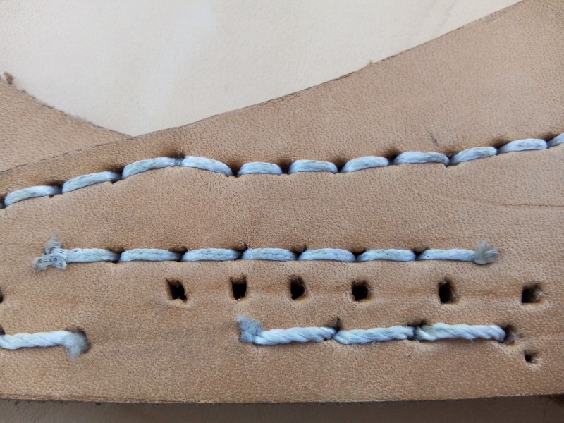

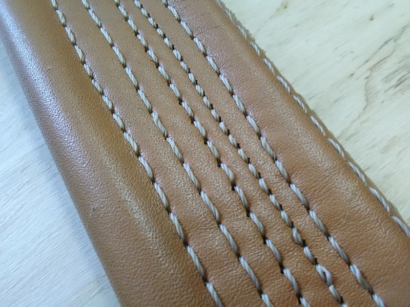

Tests de longueurs de point pour la réalisation d'une poignée 15mm d'épaisseur.
Fil 10/3 avec aiguille 328 R taille #200

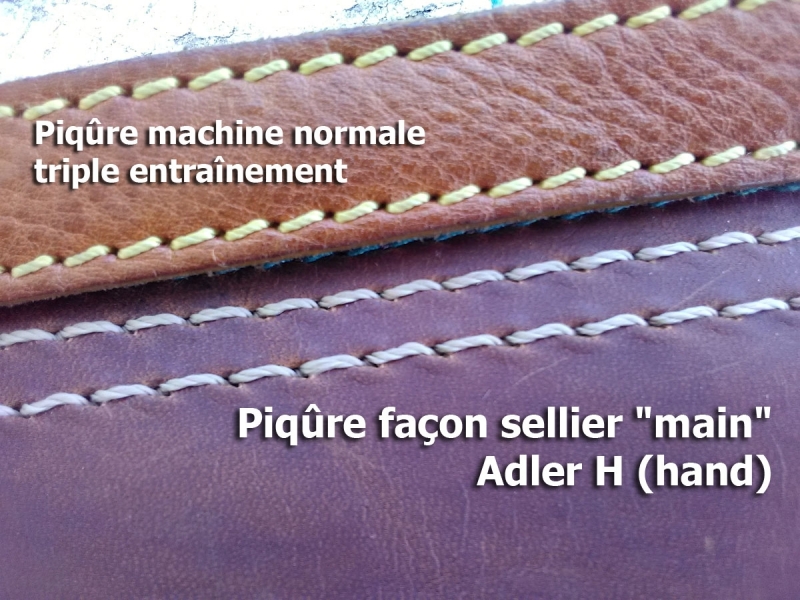

Message par Max & Shed » lun. 9 sept. 2019 11:40

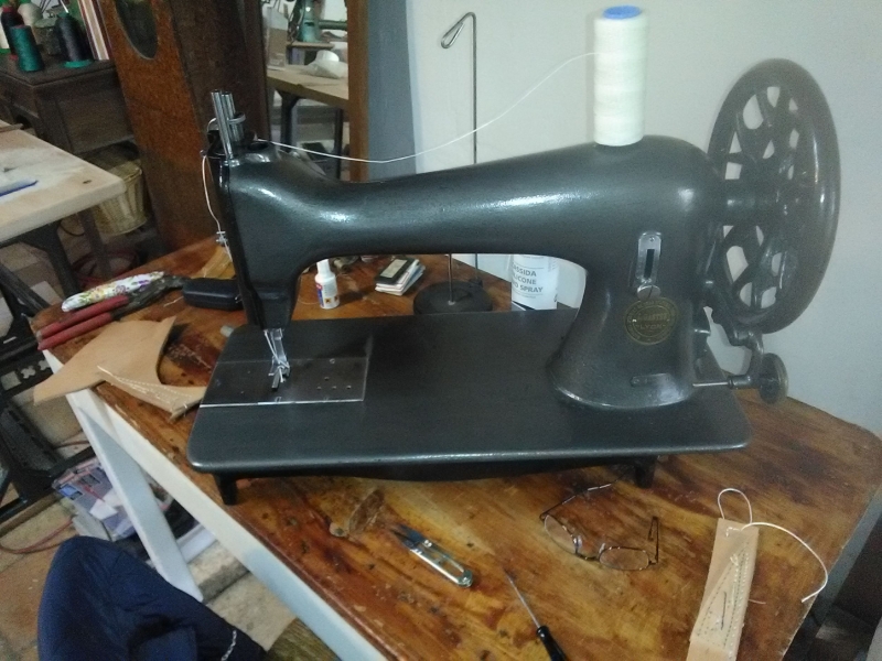

Cette machine nous a été confiée non fonctionnelle. Elle était donc utilisée par son propriétaire comme "troueuse" avant couture main d'articles "western".
Nous l'avons restaurée mécaniquement et réglée pour pouvoir coudre avec de la tresse poissée (très adhérente) de 1,2mm.
Nous n'avons pas "commis" la peinture... :cache:

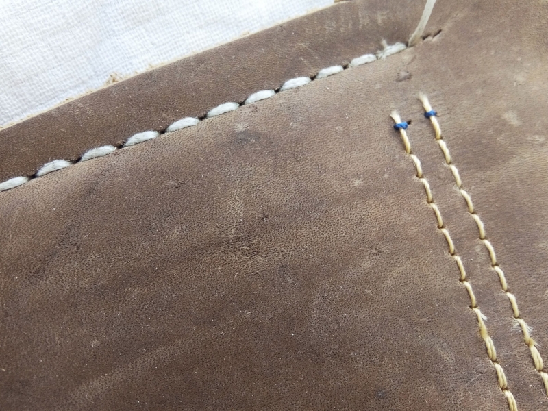

Test final de piqûre avec aiguille #250 + tresse poissée de 1,2mm, assemblage de cuir tannage végétal, 2 x 5mm d'épaisseur.
Les trous et les 3 points du bas ont été faits avec une aiguille #280, tresse 1,5mm : couple trop gros pour cet assemblage.
En haut à gauche couture avec la même tresse sur cuir un peu plus souple.
La peau ne comporte pas de marquage malgré la forte pression du pied presseur en simple entraînement.
A droite points réalisés avec une triple entraînement Global WF905 (idem Juki TSC-441), fil Tenax 10/3 aiguille #200.
Le pied textile strié monté dessus a marqué légèrement la peau. Utiliser des pieds lisses pour le cuir.
