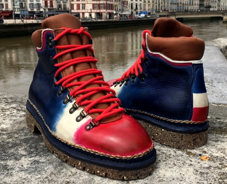

Bonjour Richelieu,
Bravo pour ce travail. Peux-tu nous donner des détails sur les matières et les techniques employées ? Merci
- fgetup
- Messages : 450
- Messages : 581
Re: Fêt. Nat.
Pour le patronage, c'est un classique "brodequin fermier à gousset rapporté"Dams a écrit : Peux-tu nous donner des détails sur les matières et les techniques employées ? Merci
le cuir de la tige (dessus de la chaussure) est un crust nubucké
Le montage, Norvégien sans trépointe, coutures tressée réalisé en fil de chanvre
Couture petit point main
Semelle Vibram en caoutchouc recyclé
Si tu as d'autres questions, n’hésite pas.

Magnifiques! je n'y connais rien en chaussures mais au moins la personne a ce qu'il veut.
Et merci pour le partage de ton site!
Et on parle rarement de prix, mais je suis agréablement surprise. Comme quoi la qualité, avec un peu d'économie mais pas trop, ça peut s'acheter encore aujourd'hui, et de fabrication française!
