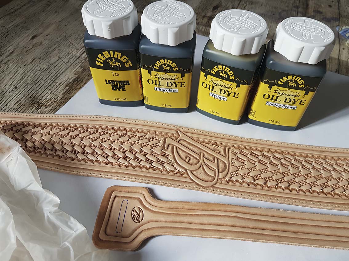

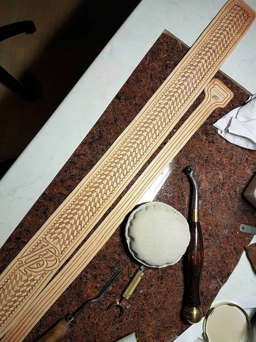

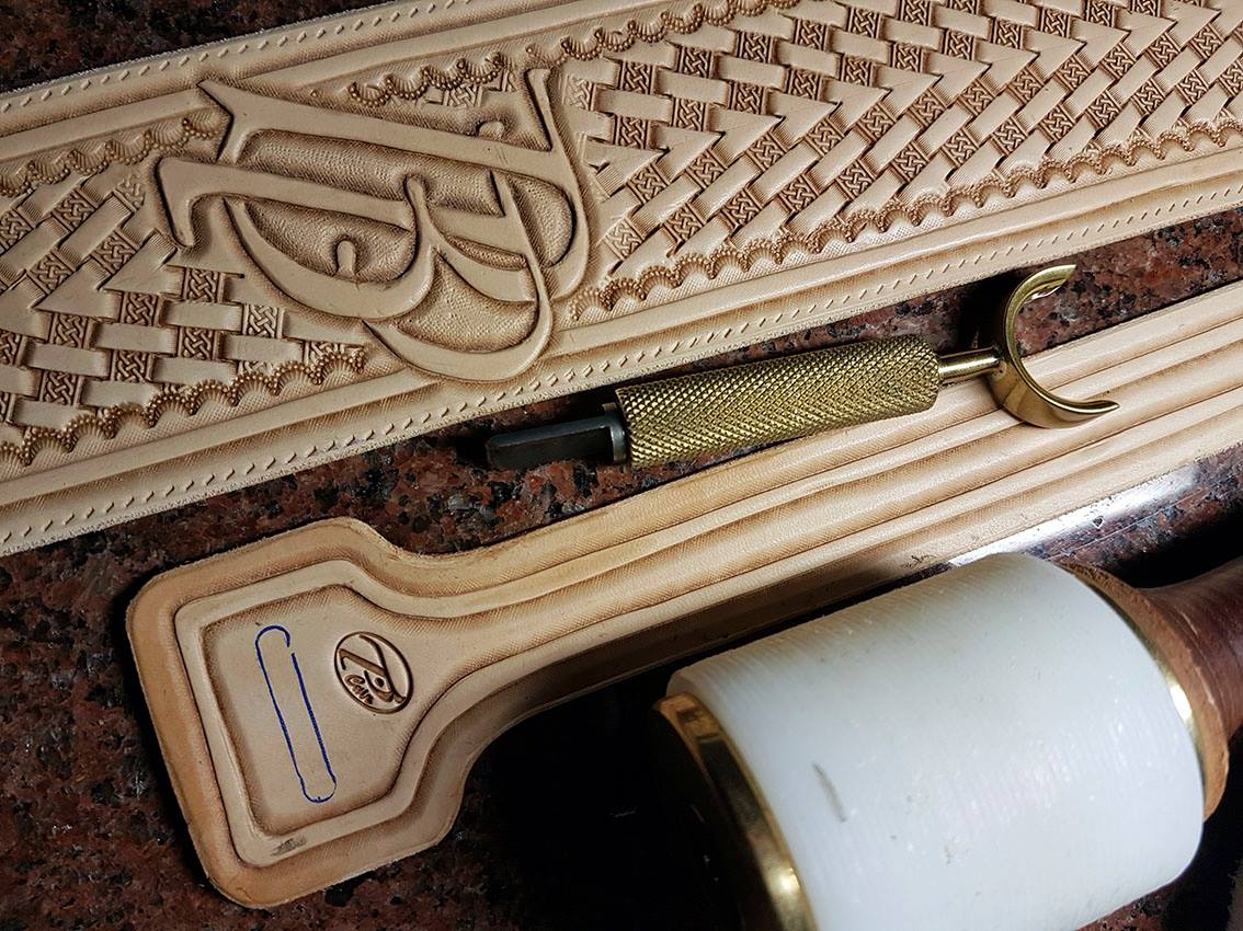

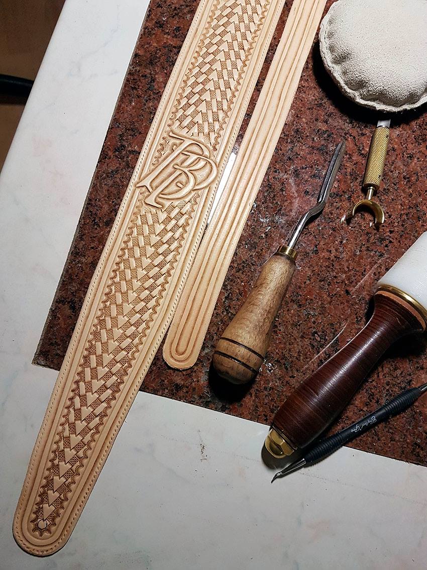

Voici un projet en cours que je devait attaquer depuis... pfouuuuu, je sais plus. Mais je m'y suis mis, une sangle de guitare pour mon fils Benoît.
Cuir de chez Chadefaux, 2,6 mm. Matoirs, les 3 bevelers classiques, retouchés pour un angle plus prononcés et quadrillés, basket de Barry King celtique taille 2 et un border lui aussi retouché pour y ajouter un effet "dentelé".
Repoussage terminé, durée 4 heures (Et oui, j'ai pris mon temps pour essayer d'en foiré le moins possible).
Reste la lise en teinte, je voudrais faire un dégradé de jaune, tan, marron et chocolat.
Ensuite coller la doublure, que je n'ai qu'en noir, couture et finitions.
Petite aventure, pour ceux qui connaisse, le cuir de Chadefaux est coté croute, enduit d'une sorte de résine. Comme je faisait du basket, pour évité les déformation et n'ayant plus de scotch de masquage, j'ai utilisé celui d'emballage, le marron. Bein c'était une mauvaise idée, pour le retiré, surprise, la colle est restée sur le cuir. Le crêpe inefficace. J'ai réussi à la retirer avec de l'alcool ménager.
Voici les photos.

Passe une éponge humide en superficie et donne un peu de la cuillère pour arrondir un peu plus les arêtes à moins que cela soit l'effet voulu.
Jacquy. 8)

Salut Jacquy, merci, pour la cuillère, tu veux dire sur le lettrage ? Parce que je l'ai déjà passée, mais discrètement de peur d'en faire trop et de foiré le tout :oops:
Re: Sangle de guitare
Message par Leather Carver » sam. 3 nov. 2018 15:33
Sur toute les arêtes. Soit, sur les bords, les monogrammes, tout ce qui représente une arête doit ou devrait être adouci, si je puis dire, par un coup de cuillère. 8)
Bonne journée.
Jacquy. 8)

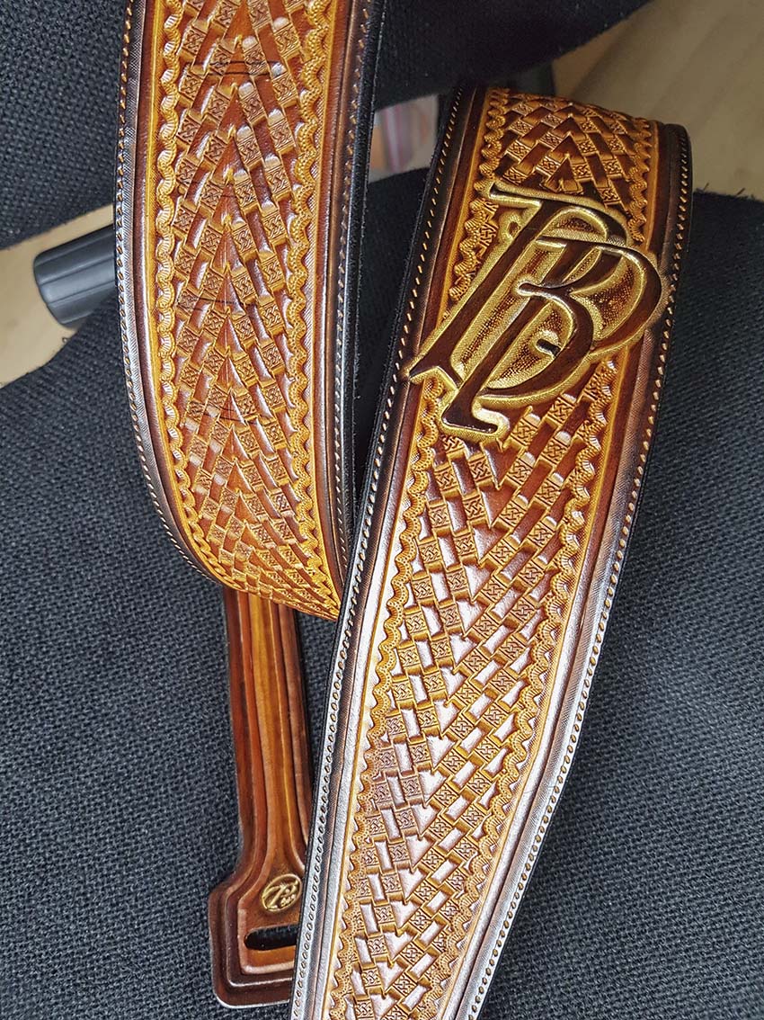

Bon maintenant la sangle est terminée, deux jours de boulot et une couture trèèèèèèèès longue :mdr:

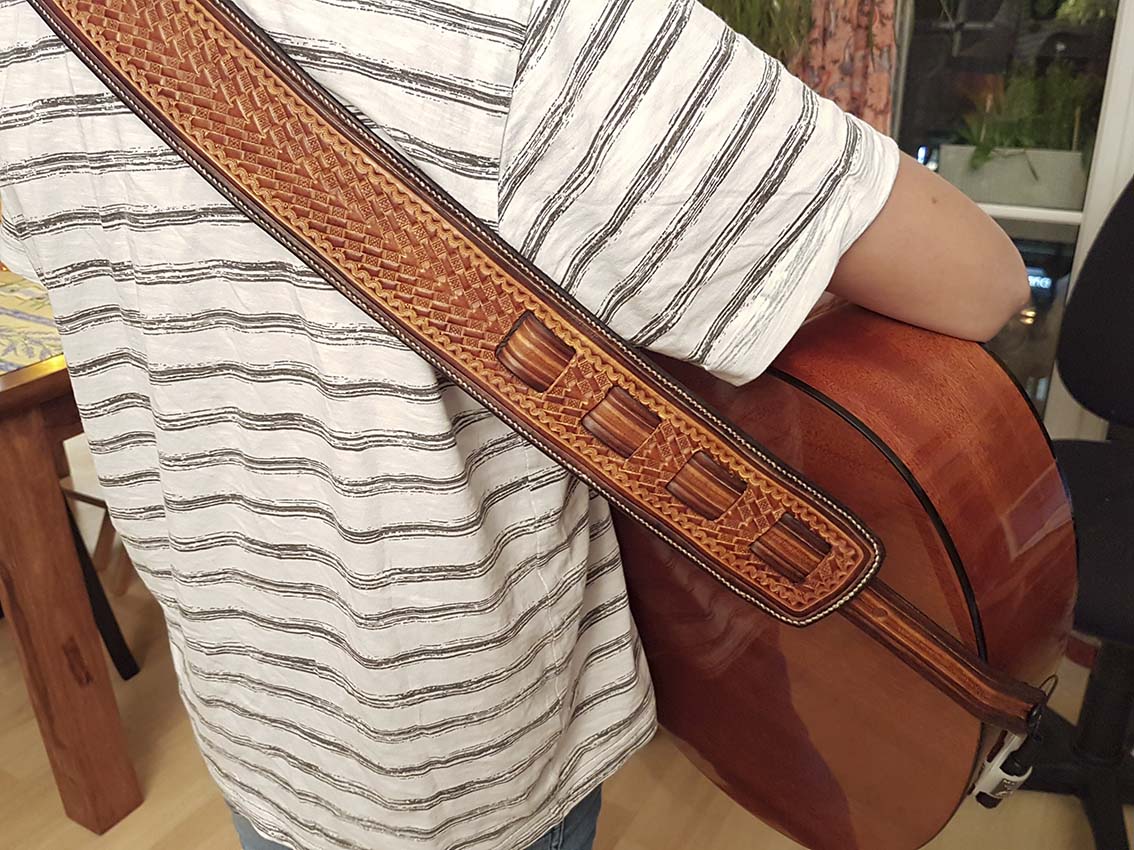

Voici des photos, pas toutes bonnes car certaines en lumière artificielle et avec le téléphone (la flème de sortir le boitier :tmi: )

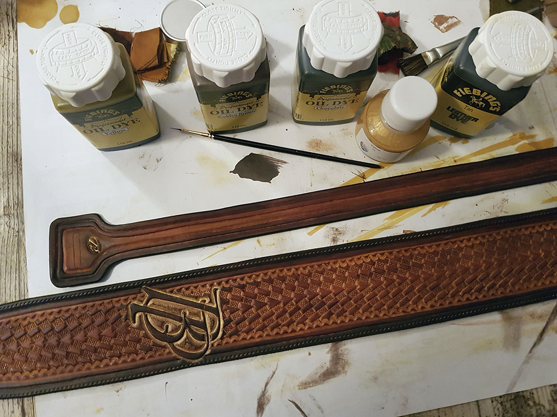

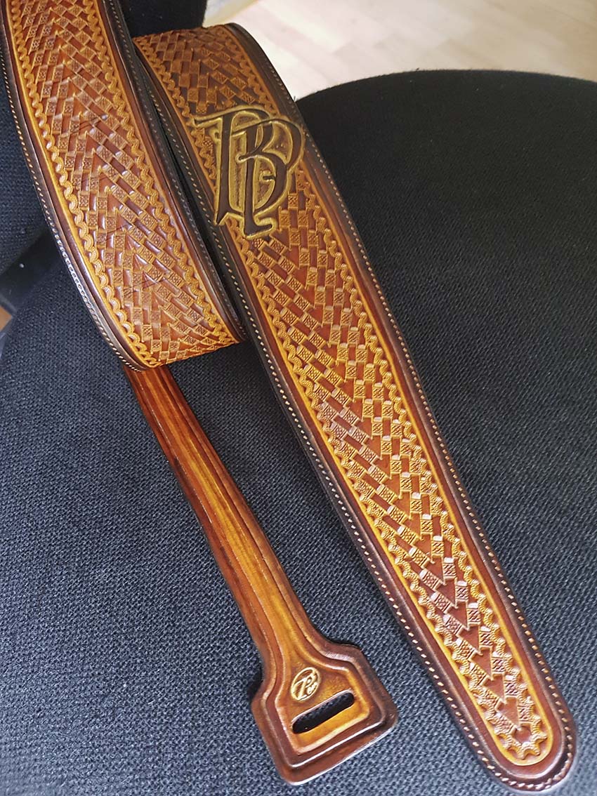

Mise en couleur, teintures fiebing, jaune, tan, golden brown et chocolat (ça change des eco flo, bien meilleur en rendu couleur mais un peu plus prenante sur le cuir, faut faire doucement)

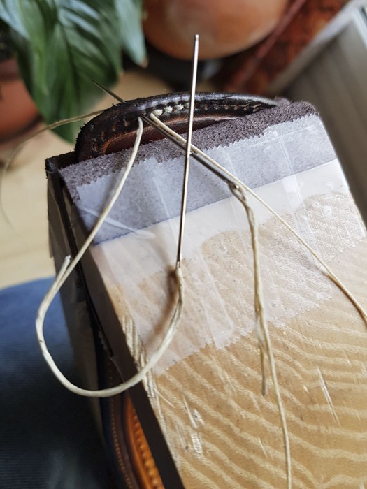

Mainetant la couture, c'est partiii

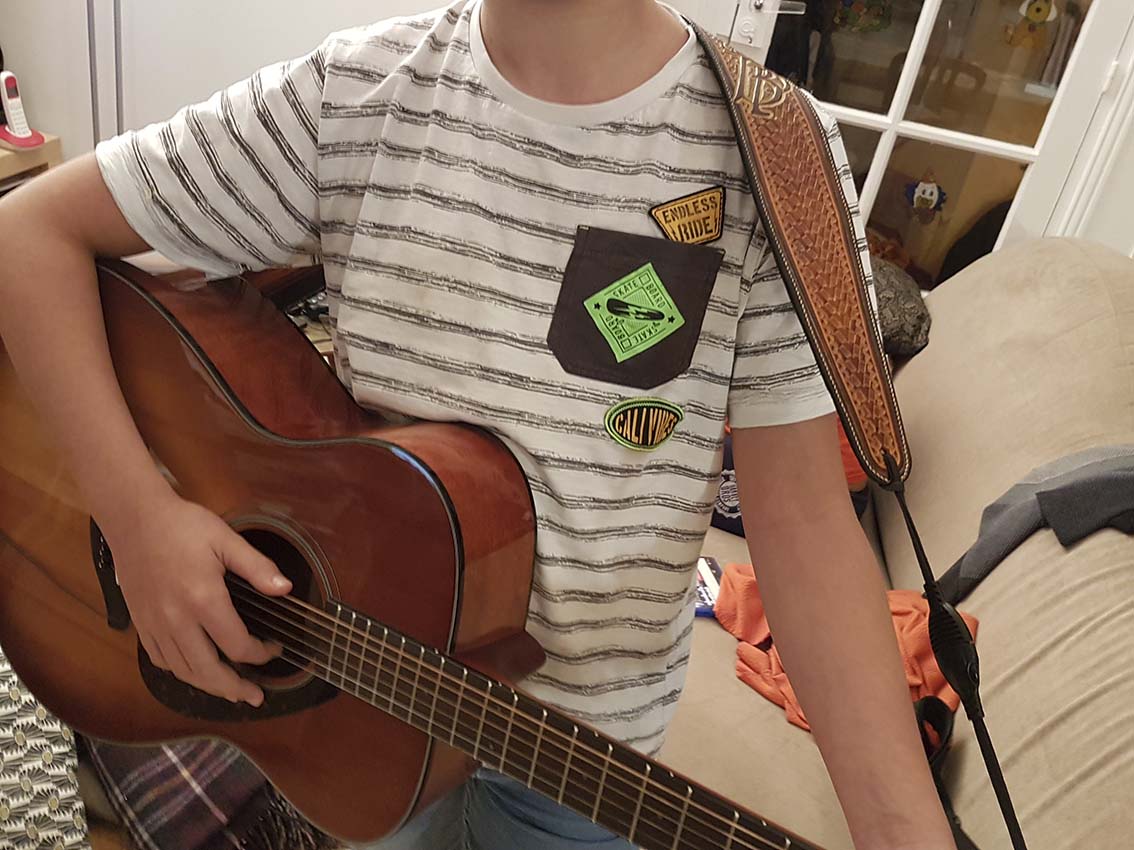

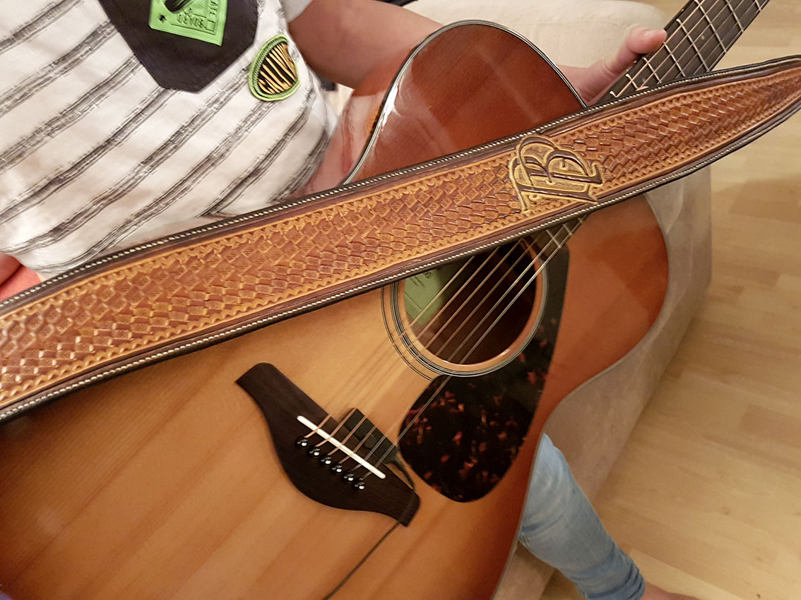

et la voilà terminée, un fiston heureux:

Et je suis étonnée pour la mise en couleur, je vois que tu as utilisé les teintes plus foncées en premier et seulement après on voit le jaune apparaître. D'instinct, sans en avoir jamais fait de telle, j'aurais fait l'inverse, teinté tout en jaune et puis passé les autres. Faudra que je m'y essaie un de ces quatre :P

Cylene, merci mais la tienne est pas mal non plus. Pour les teintes, non non, j'ai bien passé du plus clair au plus foncé. Le jaune en premier au pinceau pour en avoir partout, puis les autres en brossage à sec (à ce propos il faut que je me trouve des wool dauber, plus facile que les pinceaux). Mais comme les autres couleur sont en brossage, elles ne sont pas allez au fond des creux, il reste le jaune et un peu le tan.

D'accord merci pour les réponses. C'est la différence de couleur entre la 2e et la 3e photo du 2e message qui m'a porté à confusion, c'est certainement une question de luminosité qui m'a fait douter :)

Oui la différence entre les deux photos, c'est que sur la première c'est en lumière artificielle, de plus le baume de nourrissage et protection vient juste d'être passé et n'est pas sec. Sur la suivante, c'est le lendemain, baume sec et lustré, plus lumière naturelle ;)
Ça change tout coté rendu des couleurs.

Explique un peu à tout le monde comment tu as procédé, pas à pas, pour les teinte et couleur. Je suis sur que cela intéressera beaucoup de gens.
Application, temps d'attente de séchage, teinte, marque etc... bref un petit exposé.

Salut Jacquy, pas de soucis, les teintes sint des fiebings, visible sur une des photos, la patine dorée vient de chez Eric Deneken (Eden esprit cuir).
L'application, le jaune au pinceau pour en avoir partout y compris dans les creux. Ensuite pour le tan, golden brown et chocolat en brossage à sec, à partir un chiffon bien tendu et essuyer sur une chutte de cuir, coté croute, ça absorbe bien. Enfin la patine dorée au pinceau, dans les pourtours des lettres et essuyer de suite (comme pour du gel antique). Tout cela apliquer sans attente entre chaque. Passage de baume de nourrissage, là j'ai laissé absorber et secher la nuit et le lendemain lustrage avec un vieux collant.
