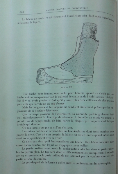

Ceci s'adresse surtout aux bottiers et cordonniers. Je recherche des photos de mise en forme de la doublure, ou de la tige d'une chaussure, sur une forme en bois prévue pour ce travail avant montage. Cela servait à faire disparaître les plis, à ma connaissance.

Cet outil se nommait "buche". Je ne l'ai jamais utilisé, ni même vue "en vrai". Je crois que j'en ai un descriptif dans un vieux manuel de cordonnerie. Si c'est le cas, je prendrai une photo. Pour quel projet as-tu besoin de cet outil?

3011
3012
3013
Voila la doc que je possède sur le sujet.En espérant que ça t'aide un peu.

Merci beaucoup. Je n'ai pas ce livre, donc pas cette documentation. Peux-tu m'en donner les références pour que je le recherche ? Merci
D'autre part, je pensais que cette bûche servait à éliminer les plis de montage au collage, ou après la couture de la doublure et de la tige, séparément.
