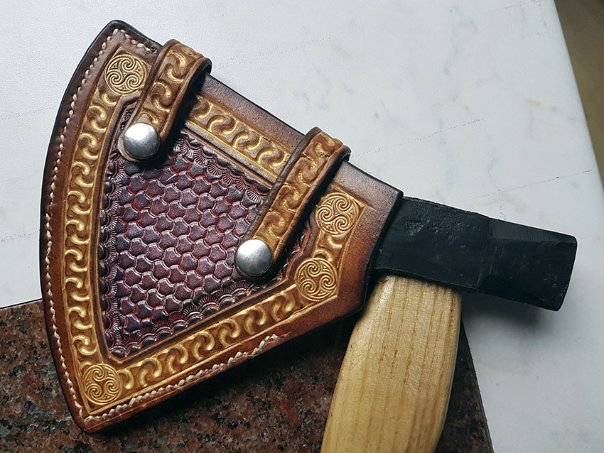

Je ne produit pas beaucoup ces derniers temps, la famille prend tout :) , mais je viens de terminer un petit étui pour une hachette.
Que dire ???? Que depuis le temps la tenue de l'alène s'est perdue, donc une couture pas bonne, surtout sur l'envers :oops: , et la gestion des teintures, bein, va falloir que je retourne voir Gobniu :mdr:

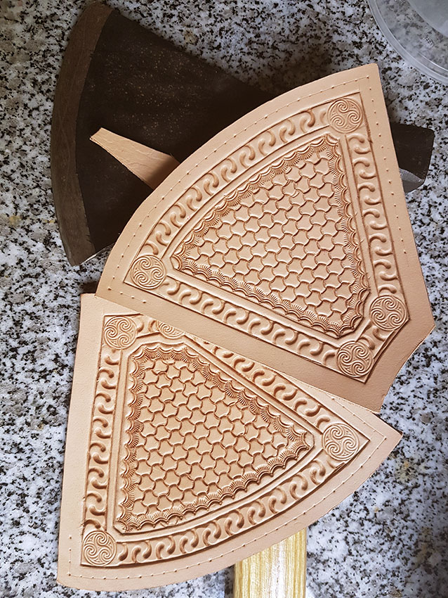

Cuir de 3,5 à 4 mm, des chutes, pas le même morceau pour chaque pièce, ce qui n'arrange rien :?
Matoir de république tchèque, les références ne sont pas notées dessus, teinture eco flo (oui il m'en reste :D ) rouge, acajou pour le centre, avec additif perle. Tan, marron boisé, brun bison et patine dorée pour l'extérieure.
Couture griffée à 9, fil de voilerie (diamètre ??)

Très beau travail de repoussage et de teinture, par contre la couture n'est pas toujours bien régulière (cela dit je ne fais pas mieux).
Quoi qu'il en soit l'ensemble est très sympa.

bonjour Mickaël, merci et oui la couture..., mais depuis le temps que je n'ai pas tenu une alène et avec plus de 1cm d'épaisseur, bein pas facile d'être pile poil dans l'axe :?: et puis c'est juste une protection pour le rangement :D on va dire...
