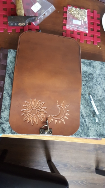

Bon, je vais pas vous montrer le carré de cuir nature, tout le monde connait ^^ donc après repoussage, teinture et fixation de la fermeture du rabat / dos :

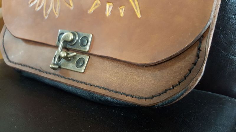

et fermoir:
là, on voit bien qu'il y a encore du boulot sur la découpe, l'utilisation de l'abat carre et du lissoir, le repoussage et le reste. Mais fallait quand même que je test un objet qui sorte de mes envies.....le hic, c'est que maintenant, j'ai envie d'en faire d'autre.......
