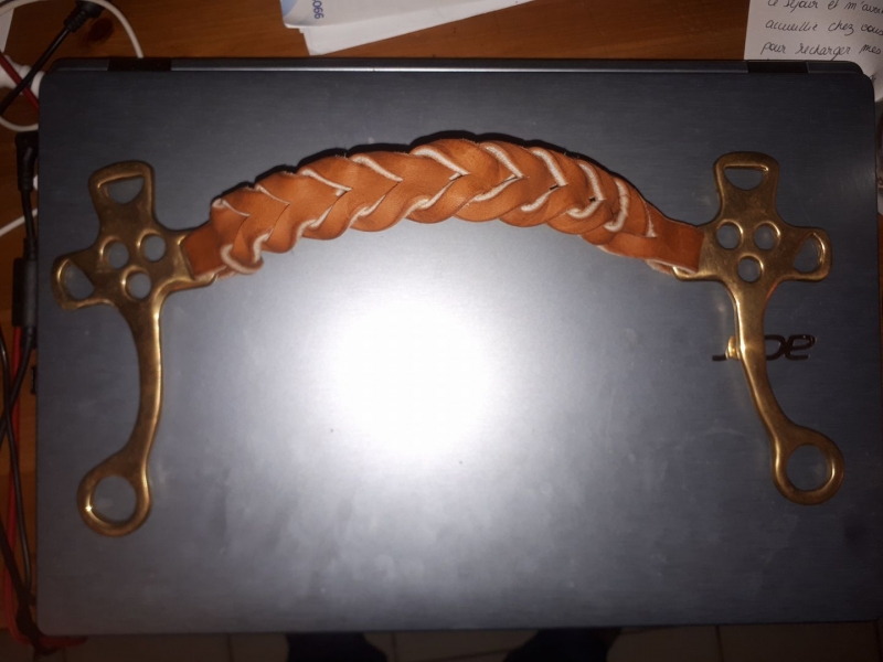

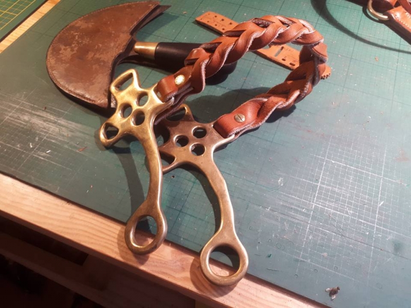

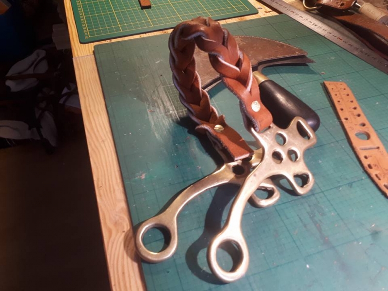

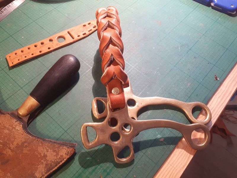

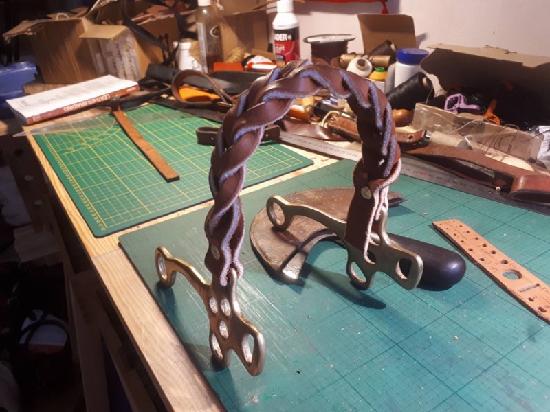

Tout démontable et vite fait:
Il m'a fallu plus de 75cm de lanière pour faire une longueur de 30cm au final.
2571
2572
2573
2574
2575
Il manque encore la gourmette.

Démontable donc j'en conclus: vis chicago?
Je vais faire le critique: tu aurais pu faire l'effort de faire une moitié dans un sens et l'autre dans l'autre!!! :mdr:
Quel cuir?
Paquita12
Messages : 1335
Prénom : Sandrine
Localisation : Aveyron
Re: Un hackamore tressé
Message par Paquita12 » ven. 10 nov. 2017 10:54
Vis Chicago oui.
Cuir double tannage de chez Arnal. 4.5mm en largeur 20mm. Une fois tresse ça fait du 30.
Ça doit faisable de façon symétrique mais j'ai pas trop vu comment fermer au milieu sans que ce soit trop moche ou inconfortable pour le cheval.

En laissant le milieu sans le fendre et peut être aussi en laissant une forme, voire y mettre une déco...

Je vois bien comme tresser le premier côté mais pas trop le deuxième.. .

Oups!!! J'étais pas réveillé ou quoi? Je n'avais pas vu le style de tressage!!! Je vais faire un essai voir si je n'ai pas dit une c...ie...
Messages : 1439
Message par Mich' » sam. 11 nov. 2017 10:40
Hello Tu peux inverser le tressage, il suffit de commencer au centre.
Par contre, j'ai un reproche. Côté gauche de ton Hack, tu as retourné ta bande de cuir pour avoir la fleur visible et ça je n'aurais pas fait.
J'aurais privilégié le confort du cheval à l'esthétique. C'est d'ailleurs facile à corriger, juste une vis à défaire, inverser la face du cuir et remettre la vis. Tu vois de quoi je veux parler?

C'est pas une question d'esthétique, au contraire ça rend la tresse moins jolie sur le premier tour. Mais justement c'est plus confortable pour le cheval comme ca. Sinon ça fait carrément une grosse saillie gênante. A moins qu'il n y ait encore une autre façon de faire.
Partir du milieu je vois pas comment a moins de passer les branches dans les trous et c'est impossible ils sont trop petits

Donc pour en revenir à ma bêtise, il faudrait partir d'une pièce centrale avec deux fentes verticales pour partir de chaque côté. Mais là tu ne pourrais pas avoir que la fleur visible sinon on tomberait sur le problème soulevé par Mich'. Est ce que ce serait moins esthétique...? Sais pas!

Alors je vois pas du tout.
J ai essayé en sautant un trou au milieu ça marche mais ça me plaisait moins esthetiquement.
Pour la fleur c'est pas parce que c'est plus joli. De toutes façons ça se voit pas. Mais vu que la lanière passe dans le trou de la branche si je veux voir le côté chair je dois tordre tout de suite et ça fait une grosse saillie côté chanfrein.
