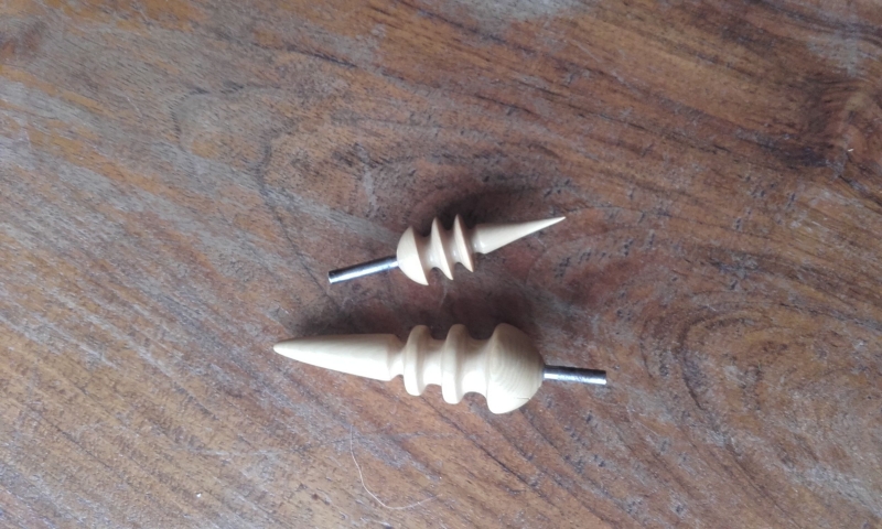

Bref, je me suis fait faire deux outils pour la dremel:
2545
Et ça fonctionne à merveille! Le plus gros a tendance à vibrer et surtout à faire sauter le variateur à la hausse donc il faut garder le doigt sur l'interrupteur mais la bécane n'est pas jeune.
Dimensions:
Le petit: 40 x 15 avec gorge de 4-3-2, 20 de pointe
Le grand 60 x 20 avec gorges de 8-6-4 ogive de 25
Axes de 3 x 25 en mèche HSS collée.
Bois: buis 40 ans de séchage.
Si vous êtes intéressés je peux jouer les intermédiaires (sans commission!!! :D ). Perso j'ai préféré passer par un artisan du coin qu'acheter chinois sans avoir de dimensions même si c'est moins cher. De plus vous pouvez demander ce que vous voulez en gorges, dimensions, support (dremel ou perceuse).

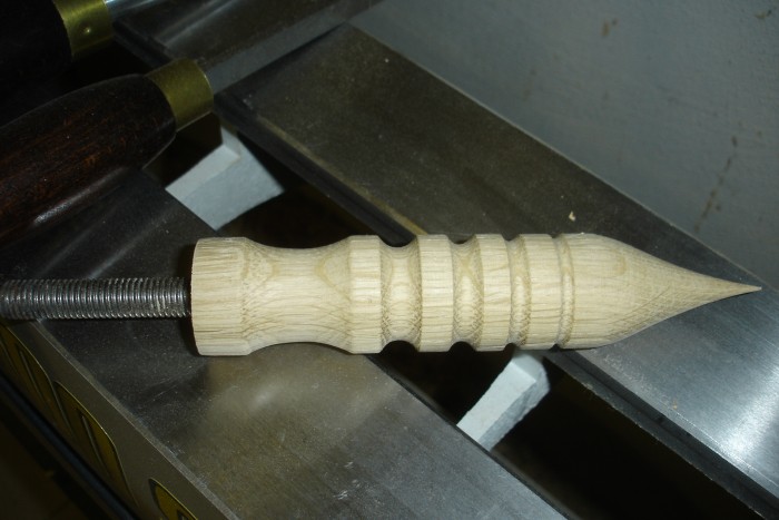

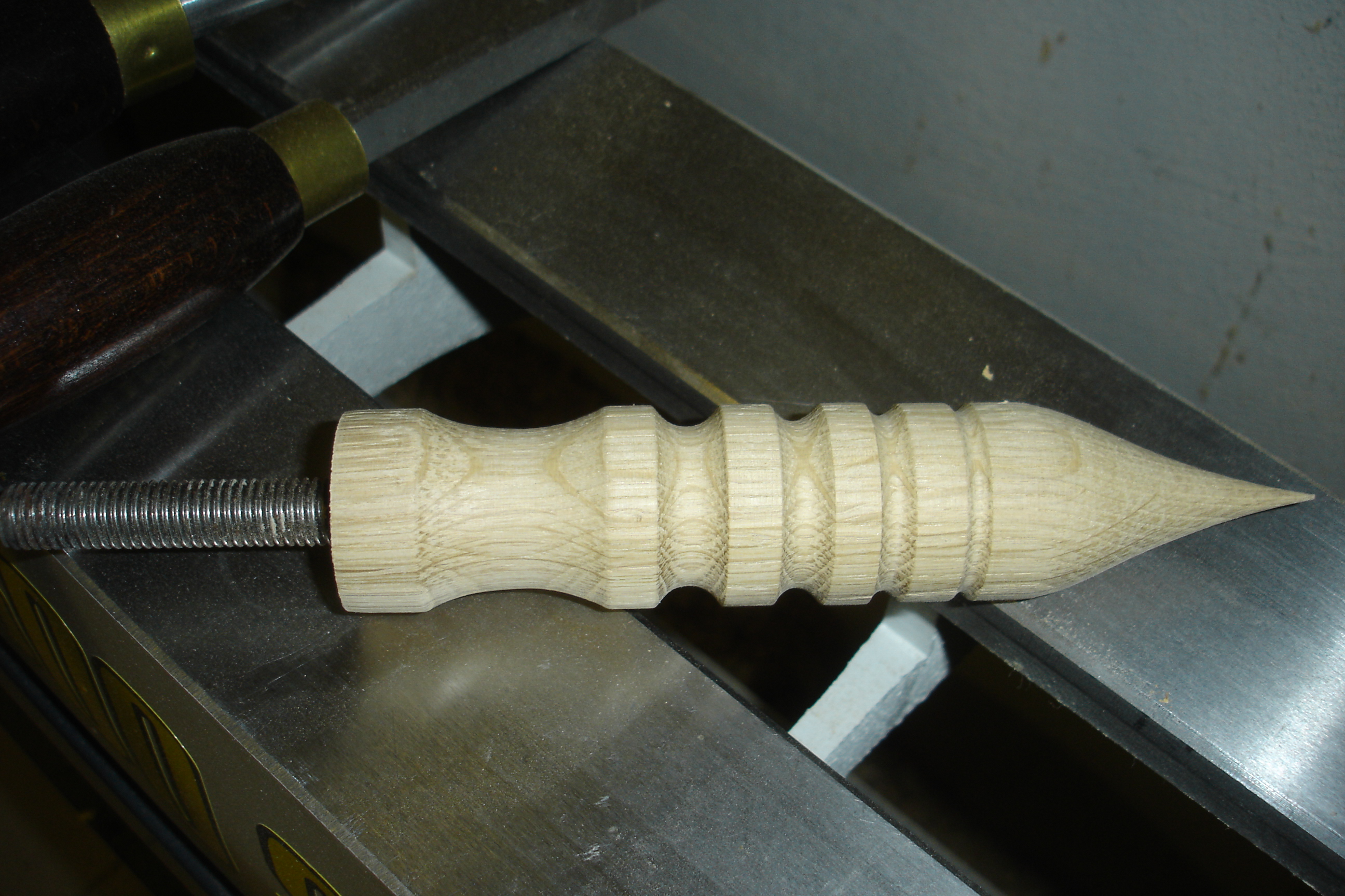

Je m'en suis faite faire un il y a quelques années via le forum CC où on présentait un tourneur de bois qui réalisait des stylos à ce moment là, je lui avait transmis mon plan et il l'avait réalisé à la perfection.
Il avait voulu bien faire et me l'a fait dans du chêne, malheureusement ça ne fonctionne pas du tout. Il faut veiller à cela, l'essence joue un grand rôle. Celui que j'ai de Jérome à utiliser à la main fonctionne beauuuuucoup mieux que celui que je monte sur ma perceuse sur colonne (quelque soit sa vitesse) en chêne :cry:
Si c'était à refaire j'ai un gros tronc de buis qui sèche dans le jardin mouahaha! Me suis toujours dis que je finirais par le débiter et l'envoyer à un tourneur...mais ce n'est pas pour tout de suite.
C'est chouette si tu en es content! Et de rencontrer des tourneurs. Ils sont vraiment doué, il avait reproduit au millimètre ma demande personnellement, et c'est plaisant d'avoir "ce qu'on a demandé :cheers:

J'ai noté l'essence: buis de 40 ans... Le tien risque d'être encore jeune!
Et oui le chêne est un très bon bois mais pas forcément pour le tournage. Il faudrait le poncer lustrer plusieurs fois dans chaque sens pour qu'il n'y ait plus de fibres qui accrochent. Le buis se lustre quasi instantanément, la fibre est courte et serrée, c'est un des meilleurs bois de tournage.

Je comprend mieux pour le chêne, effectivement il n'est pas lisse comme mes outils en buis et j'avais compris que celà jouait sur sa non-performance. Ca "accroche" (même si on le sent pas), du coup ça foncitonne pas (car pas assez de vitesse), soit ça "brûle" si on augmente la vitesse. Ca ne lisse pas du tout.
Après ça me fait un modèle à reproduire en buis un jour :mdr:

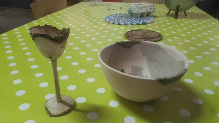

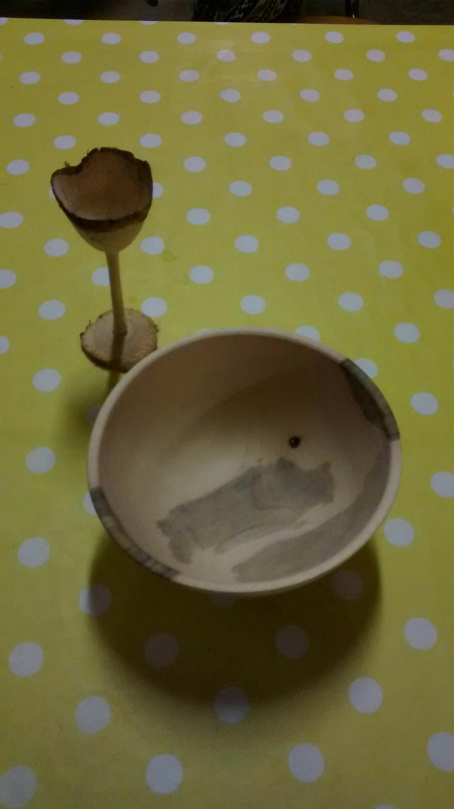

Je peux pas trop te répondre concernant tes questions mais j'ai fait un après-midi initiation tournage sur bois c'était trop cool et on a fait ça :
(Le bol pas le verre)

C'est ça;) le verre c'est le gars qui nous encadrait.
