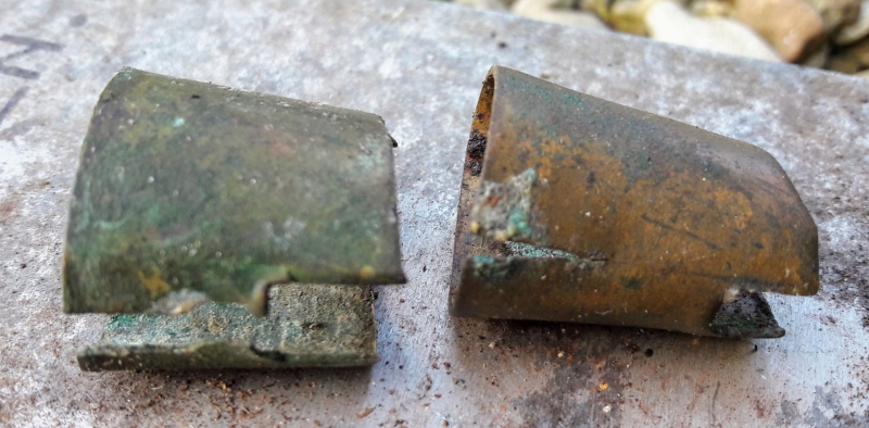

Aujourd'hui je me suis essayé à la brasure à l'argent pour restaurer 2 viroles en laiton.
Voici les viroles

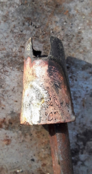

J'ai poncé la zone sur laquelle j'allais faire la brasure. J'ai réduit la fente. Il faut avoir un espace constant, pas comme ici ;-)

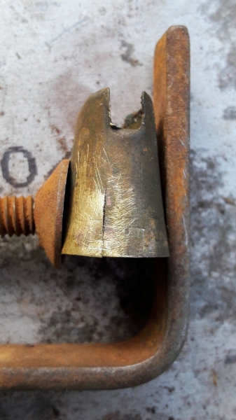

Pour la brasage. Il faut simplement un chalumeau, une baguette d'argent et du flux décapant spécial (une espèce de poudre blanche). On applique le flux sur la zone, on chauffe. Quand le flux disparaît, on approche la baguette d'argent pour déposer de l'argent dans la fente. J'ai continué à chauffer jusqu'à ce que je vois l'argent fondre et donc pénétrer dans la fente.
Après brasage.

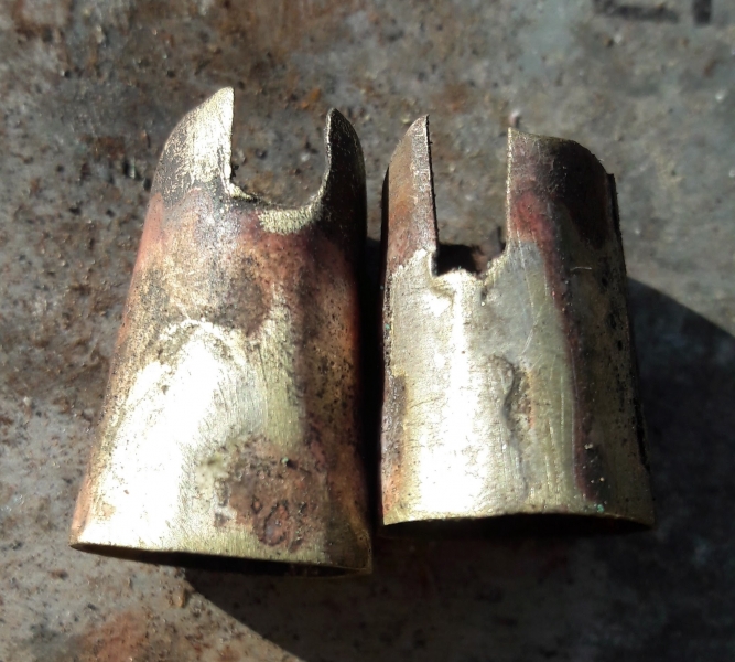

Après premier ponçage.
2507
Voilà, je pense que le contrat est rempli et que les 2 viroles pourront reprendre du service ;)

Après je vais les nettoyer et polir. Elles redeviendront toutes dorées.
Seule la brasure à l'argent sera bien entendu visible puisque l'argent est argenté :D
