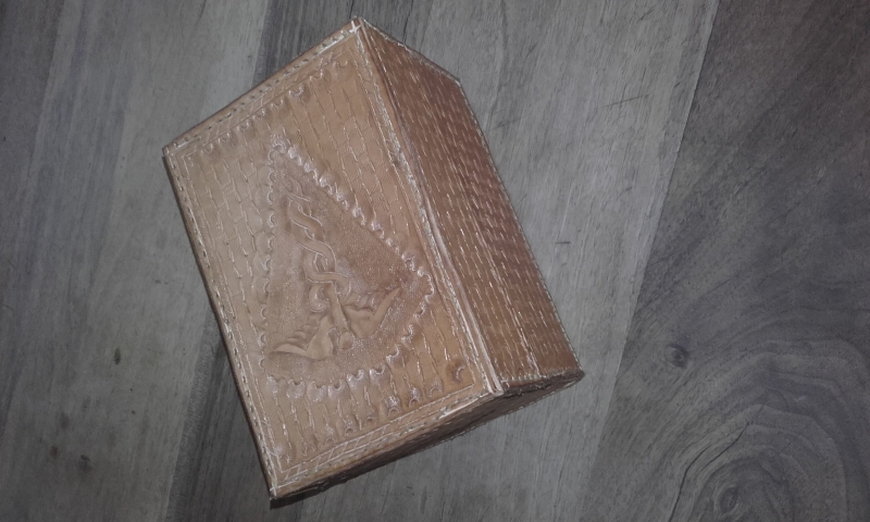

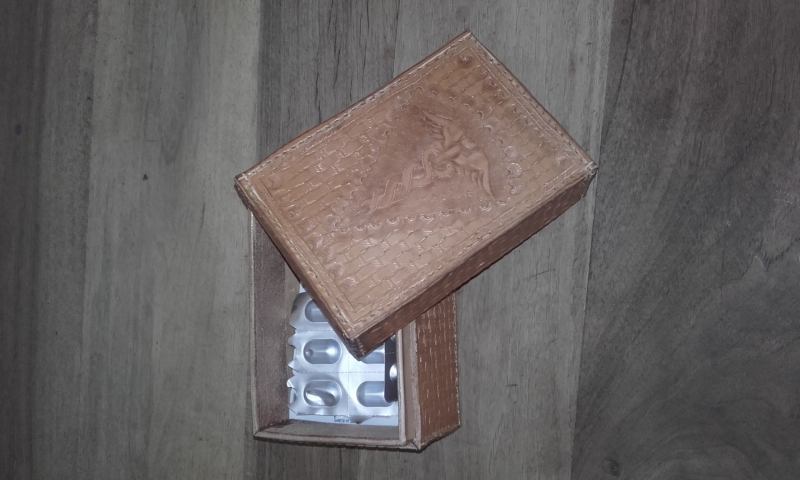

Collet 4,5, angles à 45° pour couture en "biais".

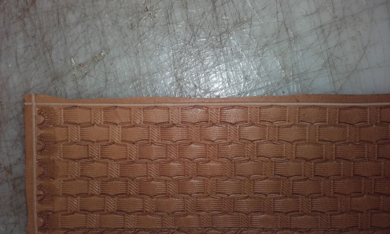

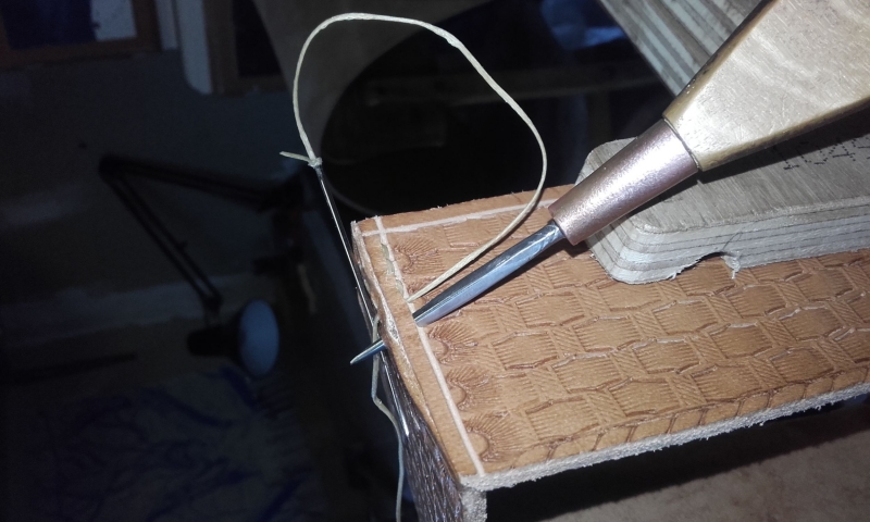

Il ne manque que la grosseur du fil et le diamètre des aiguilles ;) . Tu utilises une calle pour garder l'inclinaison? et colles tu avant de coudre? En tout cas, sacré boulot :cheers:
Messages : 1939
Re: Boite à médocs
Message par Luc » dim. 15 oct. 2017 12:37
Fil neverstrand n°7, aiguilles correspondantes dont je connais pas le diamètre (je n'ai que celles là). Peut être du 0.9 après vérification sur le site de Fages...
Une cale? Non... je me débrouille pour percer de la gorge d'un côté à celle de l'autre. Peut être qu'il faudrait utiliser alène et aiguilles courbes mais je n'ai jamais vu faire donc sait pas faire.
Et je ne colle pas, je "soude": en 2 fois.

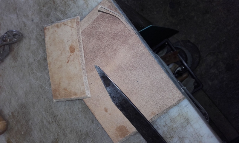

Merci pour le compliment mais il y a de nombreux défauts dont le moindre n'est pas le parage à angle droit. Le couteau n'est pas un outil que je maitrise et malgré que j'ai pris appui avec l'angle de la planche, j'ai réussi à mordre. Ça se voit bien sur la photo du baskett.

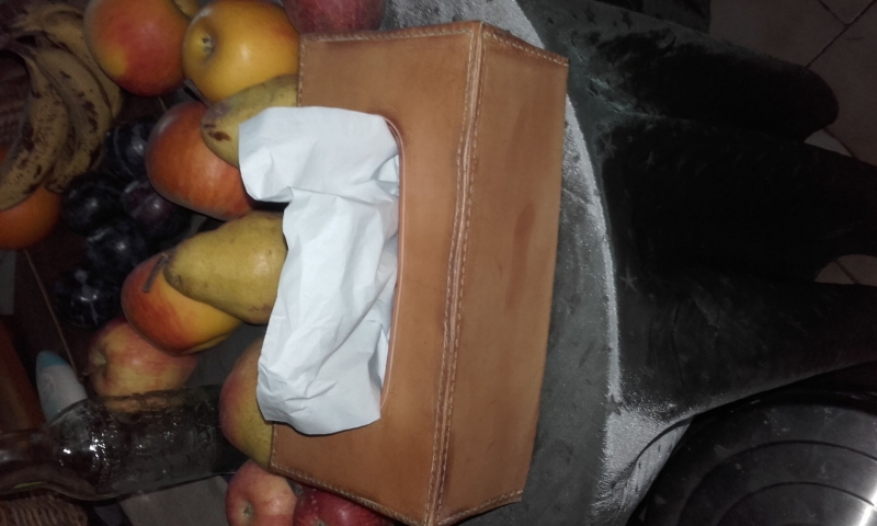

Évidemment ma moitié a sauté sur l'occasion! (Non je n'ai pas dit qu'elle m'avait sauté dessus!!! :evil:
