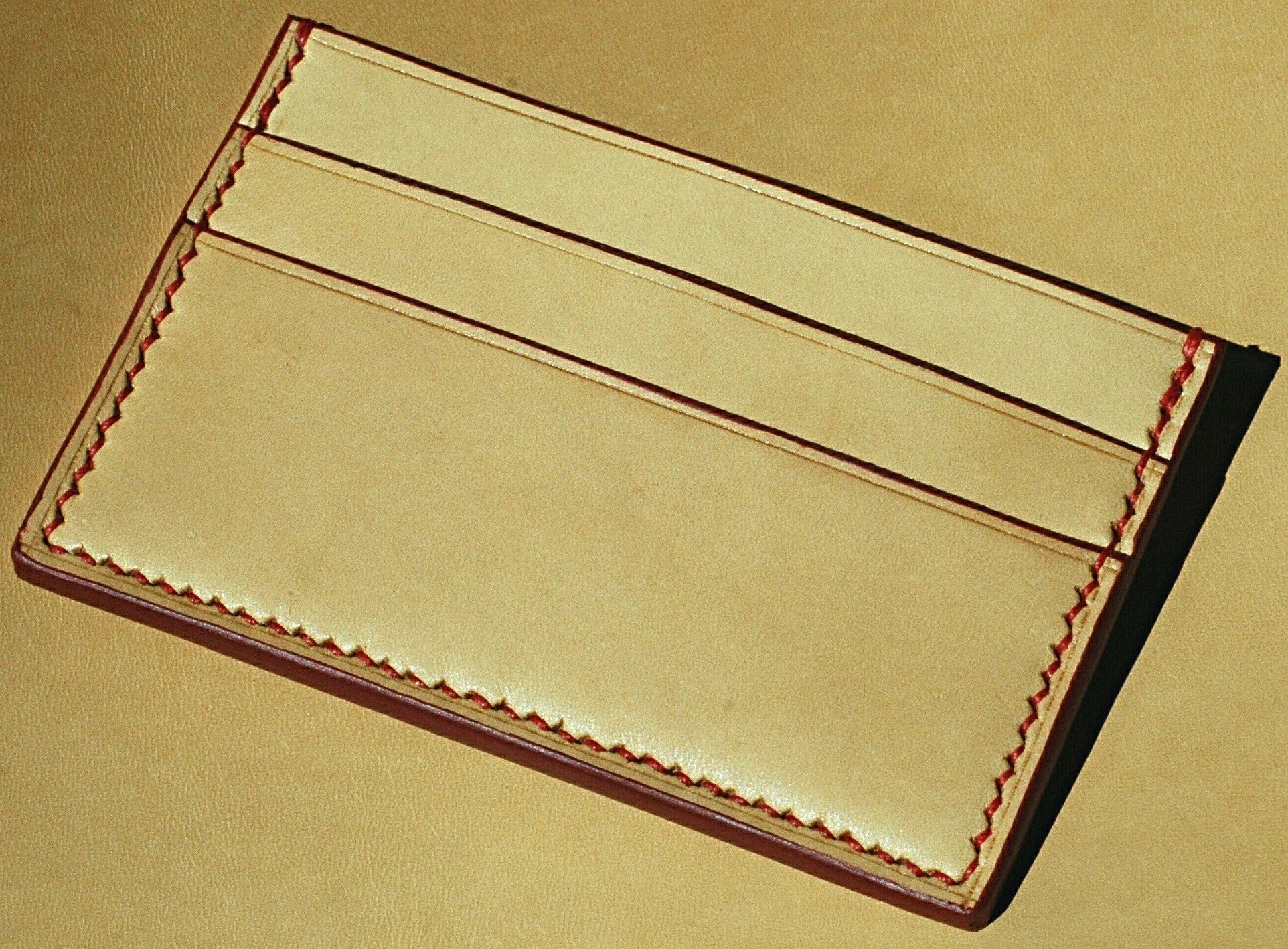

Petit porte cartes en collet végétal
Voici un porte carte cousu main griffé, lin rouge 532, tranches bordeaux travaillées à chaud.

Re: Petit porte cartes en collet végétal
Salut
je trouve ça tres sympa,un beau petit article utile et mignon, juste une petite remarque au sujet de la grosseur de tes trous de couture que je trouve un peu grands non?
j'ai utilisé une alène fine pourtant
propre et net, beau travail
Très joli travail, les puristes peuvent en effet trouver que les trous d'alêne sont un peu gros, mais quand on connaît la médiocre qualité des alênes du commerce ..., c'est vraiment pour chipoter.
Quelques questions :
- as tu refendu le cuir et si oui avec quoi ?
- les filets sont ils marqués au formoir, à la fileteuse à chaud, à la cornette à jonc chauffée ?
- quelle taille de griffe ? au vu de la photo je dirais du N° 7; griffe à frapper ou à molette ?
- quel produit sur les tranches ?
- comment les travailles tu à chaud ?
Merci pour les réponses, Alain.
Parfois, la couture peut sembler large et les trous énormes parce que l'angle de l'alêne est important. Si l'angle est très oblique, la couture semble plus importante, si l'angle se rapproche du bord, elle semble plus petite.
Dernièrement, j'ai vu un bourrelier coudre quasiment droit. Quand j'en discutais avec lui, il m'a simplement répondu que son père cousait quasiment droit et que ça ne posait pas de problème. Pourtant il fabrique pour des chevaux de trait.
Pour répondre à Alain:
Cousu 10 points par pouce, alène 38mm de chez blanchard (donc niveau qualité on fera difficilement mieux à mon avis), trait de formoir en buis pour le bord, refendu au couteau à parer car trop d'épaisseur sinon donc peu esthétique, tranches travaillées à chaud avec un fer maroquinier et du teint tranche acheté chez fages et aiglon.
Michel: La couture parait plus grosse car pièce petite et zoom important , alène plantée dans le plan de la griffe et à la perpendiculaire du cuir. Si on ne respecte pas cet angle alors on prend le risque de rendre la couture plus fragile et non orientée (points plats c'est moins joli vous ne trouvez pas?)
Bon week-end à tous
Bon week-end à tous
Tu as raison, Marine, il y a des règles à respecter pour coudre sellier, mais lorsque l'objet ne va pas souffrir et qu'il est petit, je réduis légèrement l'angle de mon alêne pour que la couture ait un aspect plus étroit. Mais, c'est tricher
et il ne faut pas le répéter
et bien moi je trouve que tu as réalisé un belle article bien fait et propre , j'admire particulièrement tes tranches !!!!
et je t'encourage à continuer !!!
Merci beaucoup Phil
