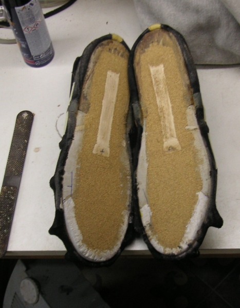

Les tiges sont montées sur les formes
2122
2123
les cambrions et le remplissage
2124
Puis la tige, montée à rebours, est cousue sur la semelle double avec quatre fils pour obtenir une couture tressée
2125

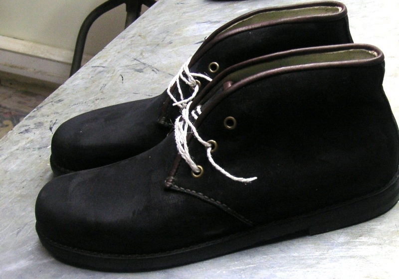

Suite et fin:
2129
2131
La couture tressée:
2130

y a pas à dire quand on est doué de ses mains et qu'on a le bon maître de stage on arrive à réaliser de bien belle choses !!!
et alors cette couture tressé !!!!! ça rajoute vraiment un plus !!!!!
chapeau mon pote un succès de plus et une/un heureux(se) en plus !!!!!!

Comment s'appelle le produit avec lequel tu fais le remplissage ?
Si l'on regarde la photo avant remplissage, j'ai l'impression que la forme utilisée est en bois. De ce fait si je comprends bien le produit de remplissage ne colle pas (sinon il serait collé à la forme). Ce produit, une fois sec, sera collé par l'artisan avec la semelle (parle-t-on de première de montage dans ce cas ?)
Peux-tu définir le montage à rebours s'il te plaît ?

@ Dams : le remplissage est fait en liège. Ce que tu vois sur la photo avant remplissage, c'est la semelle première (première de montage) qui est fixée sous la forme en "plastique" par 3 agrafes qui sont arrachées avant la pose du garnissage pour désolidariser la première de la forme.
Tout est collé sur cette première de montage. Dans le montage a rebours, tout ou partie de la tige est retourné non pas sous la semelle première mais dans l'autre sens, vers l'extérieur, puis cousue avec une semelle "double" sous laquelle la semelle d'usure est collée dans le cas présent

Merci pour ces explications. La première de montage ressemblait tellement à du bois sur les photos. Du coup je comprends mieux tout le montage.
La semelle double sur laquelle on vient coudre la tige est-elle "solidarisée" autrement que par collage avec la partie remplie de liège ?

Pour le rempli, j'utilise des chutes de forte doublure ou une bande de feuille de liège aggloméré de 3mm et je place une bande de thermo-collant sur le cambrion pour qu'il soit bien soudé à la première, avant le rempli. Mais, à chacun sa façon de travailler.

Dams a écrit :La semelle double sur laquelle on vient coudre la tige est-elle "solidarisée" autrement que par collage avec la partie remplie de liège ?
La semelle double est collée sous toute la surface inferieur de la chaussure ainsi qu'a la tige retournée, avant couture.
