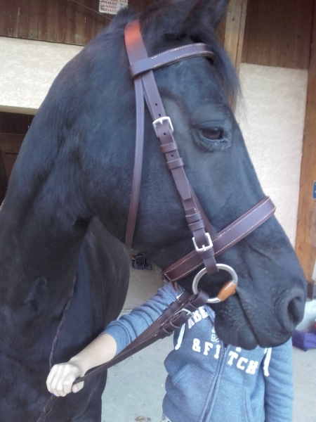

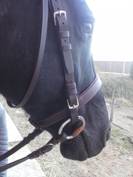

Bonjour à tous!
Voilà un bridon que j'ai fait il y a quelques mois.
Le cuir utilisé est le même que pour le caveçon. Les feutres sont réalisés en swift, avec un petit néoprène dedans.
Les rênes brédies (que l'on ne voit pas bien...) sont du même cuir que le filet, la brédissure est en barénia.
Couture au fil 332, griffe de 7.

très à la hauteur !!! faut aimer coudre !!! car hors mis la muserolle avec sa doublure il y a aussi les boucles et leurs passants et je sais bien que si le fait de coudre sur du neuf est plus sympa ça reste un passage de grande solitude

Bonjour Damien,
Très joli travail.

sympa, les coutures un supplice à faire....
où prends tu la néoprène pour faire tes doublures

Merci pour vos compliments!
Je ne trouve pas que la couture soit un supplice, au contraire! Avec un peu de musique ça passe! Mais faut avouer que c'est long!
Fgetup : j'ai trouvé mon néoprène chez "Logis de Cordes". Une grande dimension pour trois fois rien, en promo.

Bridon vraiment très joli ! Super travail :) !
