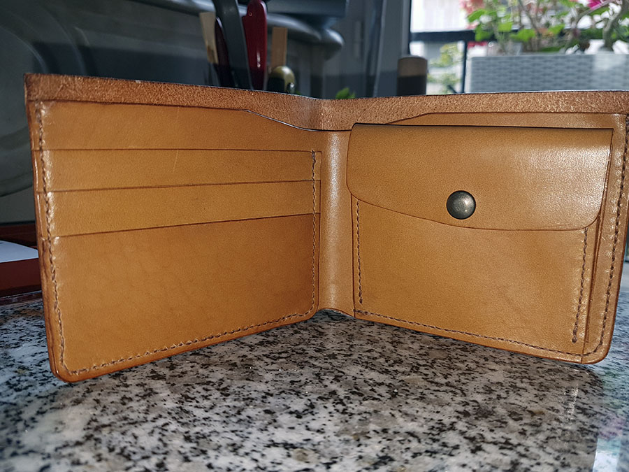

Je vous présente ma dernière créa, première en maroquinerie: un porte carte, monnaie et billet.
Le cuir est un cuir gras de chez Chadefaux, refendu à 0,9 et 0,5 en fonction des pièces.
Couture "griffée" à 9 (vue que ce sont des griffes à frapper, j'ai pas d'alène assez fine pour de la maro :'( ), fil de lin au chinois 532.

Salut à toi,
super sympa !!!

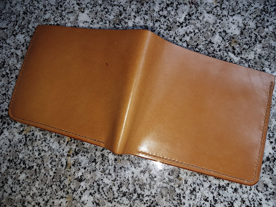

C'est un effet d'optique la couture à gauche sur la première photo ??
De toutes façons, avec une carte Gold dedans, cela ne se verra plus... ;)
Cela me fait penser à celui que Thé' a fait, super sobre...
cela fait bizard sans carving....!

Hello Simon,
Merci, le seul truc c'est qu'il n'accueil pas la carte d'identité :@ ou alors il faut le faire plus haut :wasntme: , mais ça commence à faire un peu grand.
Faudra que je me repenche sur le patron, mais le patronage n'est pas mon fort :swear:
La couture à gauche, effectivement c'est un effet d'optique ;)
Je n'ai pas pu carver, cuir déjà nourri, épaisseur de 0,9 mm, mais la prochaine fois j’essaie pour voir ce que cela donne :sweat:

Sobre efficace et très bien réalisé ! Bravo tipit!
La chance de n'être pas loin de chez Chadefaux, tu peux récupérer du zoli cuir et surtout le toucher et voir avant d'acheter :,(
Ça manque part chez nous.
Je vais peut être te commissionner pour novembre, faudra qu'on en parle :p

Très sympa, j'aime bien. Le cuir a l'air agréable au toucher et il a une belle couleur.
J'aurai peut-être arrondi un peu les angles de la partie haute.

Bonjour et merci à tous les deux :$
Thé', pas de soucis pour être commissionner, seul truc, préviens un petit peu à l'avance, ils sont ouvert en même temps que je bosse.
C'est pas facile pour il aller, généralement, j'y vais un jour ou je pose un RTT.
Dams, merci pour ton coup d’œil, c'est vrai un arrondi très léger pour casser l'angle :hai:
Ce sera pour le prochain, Benoît vient de se déclarer propriétaire de celui ci (en gros je me suis fait dépouiller :mdr: ), faut que je m'y remette :levi: .
