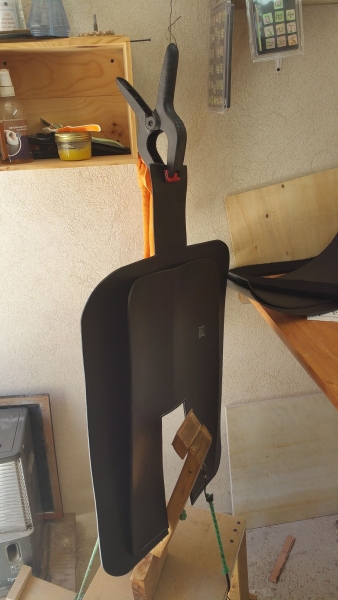

dés fois il m'arrive de coudre des pièces de cuir de grande taille.
Mon valet de couture (fait maison) est très bien pour des petites pièces mais pour les grandes!!!!! je n'arrive pas à les maintenir avec mon valet.
donc j'ai trouvé un subterfuge afin de pallier à cette carence. En image ça donne ça:
une pince pendu au plafond (tire lui la queue, elle pondra des œufs) attachée par un fil de fer afin de régler la hauteur à volonté, et j’enserre le bas de ma pièce dans mon valet afin de la coudre plus aisément.....
et vous comment faites vous?????

Merci de nous partager ta problématique et ta solution. Pour ma part je n'ai pas été confronté à cette situation, ou alors ma main gauche suffisait pour que la pièce retombe dessus, puisque normalement tu n'as pas besoin de voir de ce côté là... mais j'aime bien l'idée de se dégager de la place en faisant comme tu as fait.

Le système du plafond je l'utilise depuis longtemps et c'est très bon. Ayant été agacer, il y a de cela de nombreuses années par une pièce qui me tombais toujours sur le coin de la g........e, j'ai trouvé cette solution.
