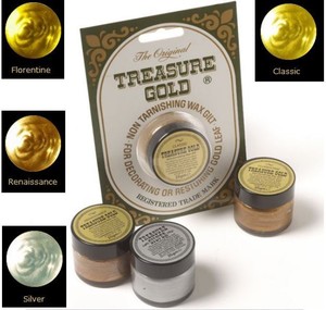

personnellement, j'en utilise une spécifique, que je me procure chez Outils-loisirs
http://www.outilsloisirs.fr/peinture-cu ... -cuir.html
pour la dorure, j'utilise "treasure gold" de connoisseur studio LTD (cire teintée à la poussière d'or) applicable au pinceau, séchage rapide, bonne tenue,
mais on peut aussi utiliser du "film or 22 carrat" de chez Déco à chaud, et un pyrograveur réglé sur 10V
